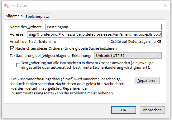

    Habe 3 e-mail Konten aktiv in TB und schalte auf gruppierte Ordner in der linken Spalte. Dabei bleibt der Ordner "Posteingang" leer, also kein Inhalt. Als Unterordner erscheinen alle 3 Konten, die auch die e-mails der einzelnen Postfächer beim Anwählen anzeigen. Ausgangspunkt war, dass ich dem Gruppierungsordner "Posteingang" einen anderen Namen über Eigenschaften/Name des Ordners geben wollte, hat nicht geklappt und seither bleibt dieser Gruppenordner immer leer. Die anderen Ordner wie "gesendet" oder "entwürfe" funktionieren einwandfrei. Deren Eigenschaften sagen "gesendet in gruppierte ordner" bzw. "entwürfe in gruppierte Ordner", der Posteingang jedoch zeigt eine adresse "mailbox:///C:/Users....smart mailboxes/Inbox/" an. Was hab ich falsch gemacht bzw. kann ich da wieder geradebiegen???

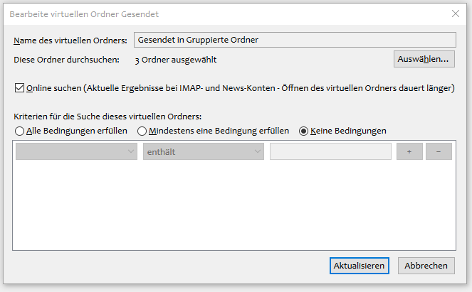

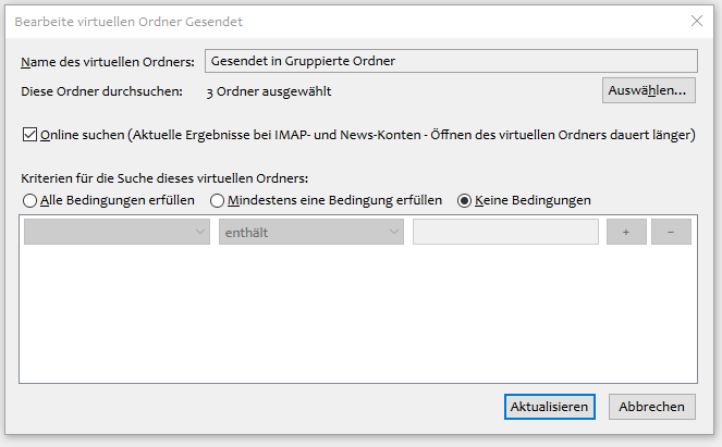

    danke für Deine Rückmeldung. Da hab ich bereits nachgesehen und bin mir nicht ganz sicher ob die Einträge hier korrekt sind
    weil z.B. der Sammelordner "gesendet" dies hier anzeigt
    Ich nehme also an, dass der Gruppierungsordner "Posteingang" auch ein viruteller Ordner sein müsste. Das Icon sieht genauso aus wie die Ikons der einzelnen Posteingänge der verschiedenen Accounts. Gilt auch für alle virtuellen Gruppenordner und deren Untergruppen.

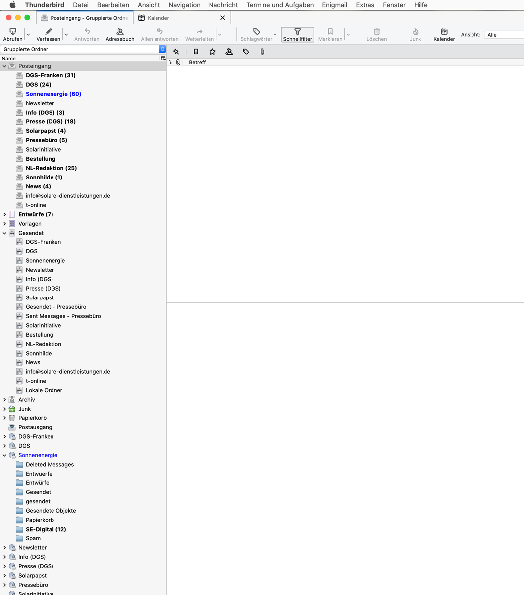

    Ich habe das gleiche Problem. Alle Mailordner funktionieren, auch das Archiv und die gesendeten Mails. Nur der übergeordnete Ordner "Posteingang" bleibt leer. Das Verzeichnis "smart mailboxes" habe ich bereits gelöscht. Leider ohne Erfolg.

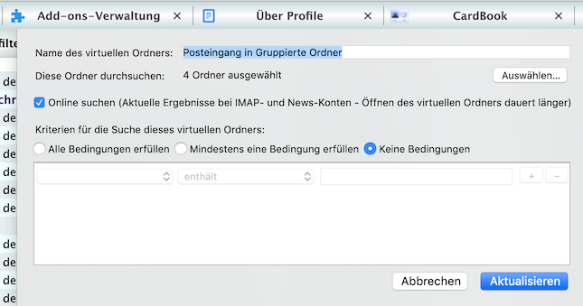

    Du kannst zunächst noch folgendes versuchen:
    R-Klick auf den gruppierten Posteingang > Eigenschaften und dort auf "Aktualisieren" klicken

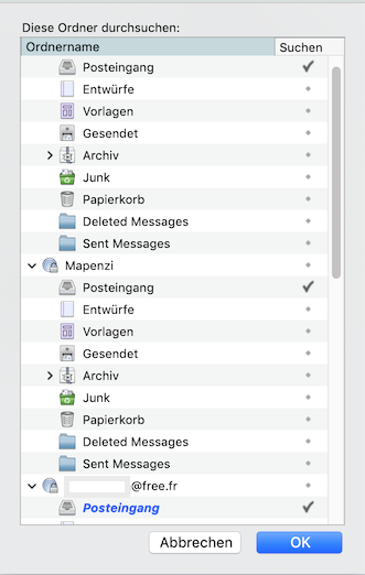

    Wenn das nichts ändert, wieder das Fenster "Eigenschaften" öffnen und auf "Auswählen" klicken. Ein neues hängendes Fenster wird geöffnet mit einer Liste sämtlicher Ordner. In dieser Liste überprüfen, ob tatsächlich alle Ordner "Posteingang" angehakt sind.
    Wenn das auch stimmt, dann kenne ich nur noch eine Gewaltmaßnahme:
    bei beendetem Thunderbird die Datei virtualFolders.dat aus dem Profilordner von Thunderbird entfernen und TB neu starten.

    Danke, das erste (Aktualisieren und Hakensetzten) hatte ich gleich gemacht, das mit virtualFolders.dat hat nicht geklappt. Ebenso habe ich an der Datei global-messages-db.sqlite versucht.
