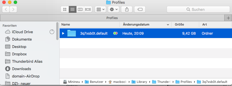

    Da war das Problem passiert: ich habe die Datei Thunderbird gepackt, sie aus Library rausgezogen und wollte eine Sichereitskopie machen. Danach war der Profile ordner leer, weil Thunderbird sich vermutlich eine neue Profile Datei zulegt.
    Jetzt habe ich nach Deiner Anleitung die Datei Profiles als Screenshot gemacht.

    ich glaube, jetzt habe ich das gefunden, was ich suche. Ich danke Dir!

    Ich kann nicht mit Sicherheit nachvollziehen, was in welcher Reihenfolge passiert ist.
    Auf jeden Fall zeigen deine Screenshots, dass das aktive Profil "Standard-Benutzer" heißt und der zugehörige Profilordner heißt "3k7xsb0t.default". Das bedeutet, dass du dieses Profil Standard-Benutzer offenbar kürzlich zusätzlich zu dem Profil "default-release" erstellt haben musst, denn seit TB 68 wird bei einer Neuinstallation das Standardprofil default-release als aktives Profil erstellt.
    laut Profil-Manager startet TB automatisch im Profil Standard-Benutzer, und wenn alle deine alten Daten in diesem Profil vorhanden sind, dann weiß ich nicht, welches dein Problem ist außer dem gescheiteren Versuch, eine Kopie des Profilordners auf einer externen Festplatte anzulegen.
    Ich rate dir, in Zukunft den kompletten Ordner "Thunderbird" als Backup auf eine externe Festplatte zu kopieren. Das Ziehen einer Datei oder eines Ordners mit der Maus in ein anderes Verzeichnis hat das Risiko, dass man des Element unterwegs loslässt und dass es in irgend ein anderes Verzeichnis fallen kann, wonach es oft nur nach einer mühsamen Suche wieder gefunden werden kann, wenn überhaupt. Bei einem solchen Unfall ist aber auch das Original des gezogenen Elements aus seinem ursprünglichen Verzeichnis verschwunden gefunden, was zusätzlichen Ärger bedeutet. Es ist wahrscheinlich weniger riskant, im R-Klickmenü den Befehl "Thunderbird kopieren" anzuwenden und dann im Zielverzeichnis auf der externen Festplatte den Befehl "Element einfügen" zu benutzen.
