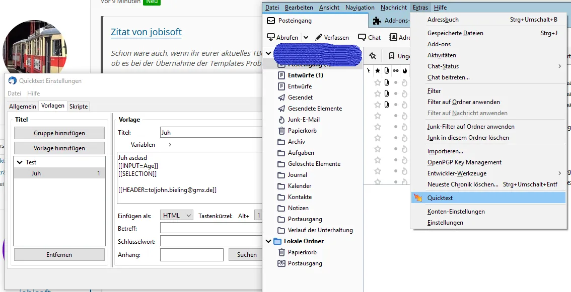

    Ich hab mein Quicktext Add-on für TB78 angepasst. Seit ein paar Tagen ist die Beta von Thunderbird 78 draußen, man kann es also jetzt auch testen.
    Quicktext für TB78 ist noch nicht durchs review und das wird wohl auch noch dauern, ist also noch nicht offiziell über addons.thunderbird.net zu finden. Ich würde die Zeit bis dahin aber gern nutzen, um schonmal Fehler zu finden. Wenn also jemand Quicktext bis jetzt in TB68 benutzt hat und es daher kennt, könnt ihr es mal in TB78 ausprobieren?
    Schön wäre auch, wenn ihr eurer aktuelles TB68 Profil clonen könntet und mit dem clon ein "update" auf TB78 macht, sodaß man sehen kann, ob es bei der Übernahme der Templates Probleme gibt.
    quicktext_3.1.xpi
    Danke!
    • 15. Juni 2020 um 13:39
    ... habe es eben getestet, die Templates werden nicht übernommen.
    Habe auch keine Möglichkeit gefunden Templates zu bearbeiten oder neue zu erstellen.

    Das ganze Menu ist nicht da und das Einstellungsfenster lässt sich nicht öffnen? Was genau geht nicht?

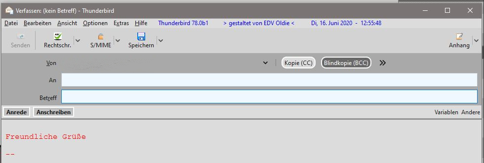

    • 15. Juni 2020 um 21:46
    @ All,
    so, jetzt habe ich es per userContent.css so hinbekommen wie in der Version 68.*
    /* Farbe Nachrichtenfenster */
    HTML {
    background: #F2F2F2 !important; color: black !important; }
    .moz-text-plain,
    .moz-text-plain    pre,
    .moz-text-flowed    {
    font-family: "Calibri" !important;
    font-size: 16px !important;
    body {
     .moz-text-plain,
     .moz-text-flowed    {

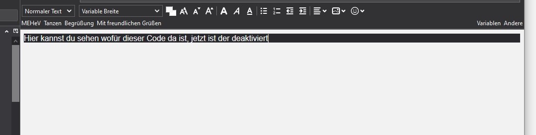

    • 16. Juni 2020 um 09:49
    Hallo MSFreak,
    wofür steht dieser Code?
    body {
    Ich habe alles ein eingefärbt aber diesen Code benutze ich nicht.

    • 16. Juni 2020 um 10:49
    Zitat von edvoldi
    Hallo MSFreak,
    ... damit der Text im Verfassenfenster korrekt angezeigt wird:
