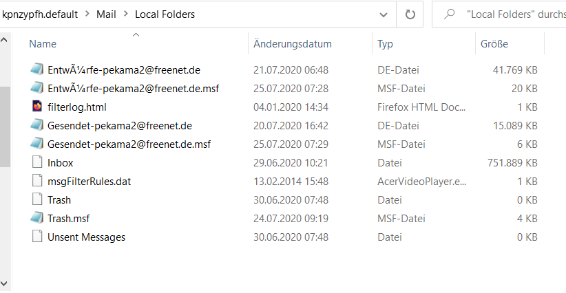

    Im nächsten Bild gibt es unter "Mail" nicht nur die "Gesendet Datei" , sondern auch eine "Inbox Datei" mit immerhin 752 Mb Inhalt.
    Argh ja, das hatte ich völlig übersehen :wall: Jetzt sehe ich auch eine Erklärung für Dein Problem

    So ich habe die Profilordner wieder aktuell gesichert. Wenn ich jetzt die INBOX aus ms.freenet.3 nach Mail\ Local folders kopiere dann gibt es dort nur eine kleine Datei, aber die og. INBOX ist mit gleichem MB Inhalt ja bereits in Local folders enthalten. s. Bild

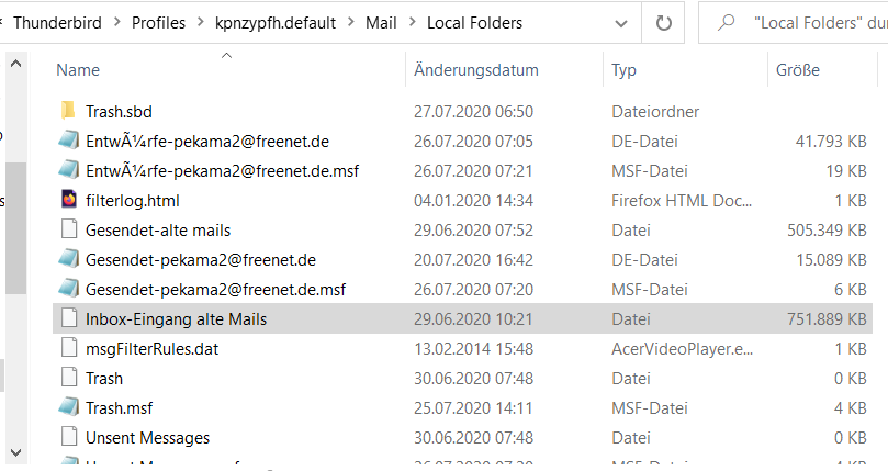

    Das Gleiche habe ich jetzt mit dem Profilordner privat gemacht. Hier waren weder INBOX noch gesendet im Lokalen Ordner enthalten. Also habe ich sie wie von Dir beschrieben kopiert und bei Local eingefügt. Dann gab ich noch die Zusatzbezeichnungen alte Mailein bzw. ausgänge. Ein Ordner
    alte Mails wurde im Programm angelegt. Aber der Ordner ist leider leer. :/
    Das Bild zeigt den Lokalen Ordner "privat" nachdem ich die beiden Dateien hineinkopiert habe.
    Aber halt: Ich habe das kopieren und einfügen ja immer in der Dateisicherung der Profilordner gemacht. Müßte ich die Operation nicht im tatsächlichen Profilordner machen,, damit es sich auch auswirkt??? Mir wird schwindelig. Gehe jetzt erstmal an die frische Luft. :)
    das verstehe ich nicht. Welche "kleine Datei" gibt es dort?
    Kopiere dann die Inbox [...] und benenne sie dabei in einen kurzen prägnanten Namen wie altemails (ohne Erweiterung) um. Bitte keine Dateien überschreiben!
    Aber wie es aussieht, kannst Du Dir das sparen, denn...
    Wenn Du im TB den Posteingang im Lokale Ordner öffnest, findest Du dann die vermissten Mails?

    Halleluja, ich habe wieder alle alten Mails (gesendet und eingegangen) von 2018 bis 29.6.20. Habe heute morgen nochmals Datensicherung gemacht und dann entsprechend Deinem Vorschlag im
    Profilordner unter mx.freenet3 /Mail die beiden Dateien "sent" und "Inbox" kopiert und in Local folders eingefügt sowie umbenannt. (s.Bild) Danach TB gestartet und nach ein paar Sekunden füllten sich die "alte Mails-Ordner" in der Ansicht.
    Vielen Dank Ingo für Deine Unterstützung und natürlich auch an die anderen Forenmitglieder die geholfen haben meine TB Probleme zu lösen. Und gibt es nicht irgendwo im Forum auch eine Kaffekasse?? :)
