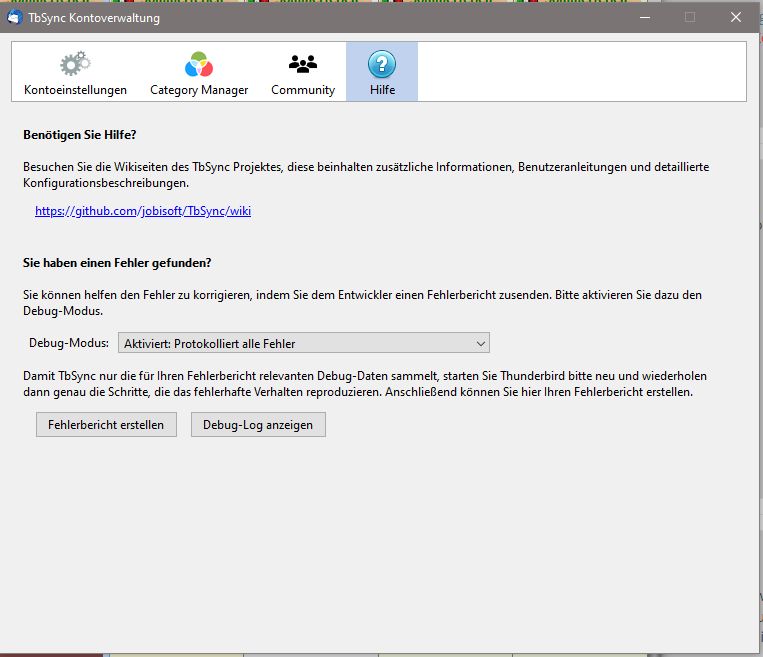

    Ok, das ist bei mir anders. Bitte log Level auf max, Neustart und dann einmal versuchen TbSync zu starten.
    Kannst du was in der Fehlerlonsole sehen?
    Kannst du mir in deinem Profilordner im Ordner TbSync das log file schicken?
    Du darfst nicht TbSync deaktivieren und wieder aktivieren, das cleared das log.
    281
    7.585
    • 15. Juli 2020 um 10:18
    Wie und wo mache ich das?

  • jobisoft
    239
    905
    18. Aug. 2016
    • 15. Juli 2020 um 10:24
    Im TbSync manager unter Hilfe das drop down für logging.
    Danke für deine Hilfe übrigens!

    281
    7.585
    • 15. Juli 2020 um 10:29
    So ist das bei mir eingestellt

  • jobisoft

  • jobisoft
    239
    905
    18. Aug. 2016
    • 15. Juli 2020 um 10:33
    Das log bitte auf die 4. Position im drop down setzen.
