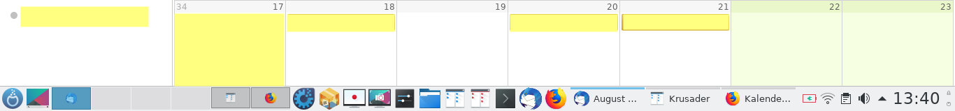

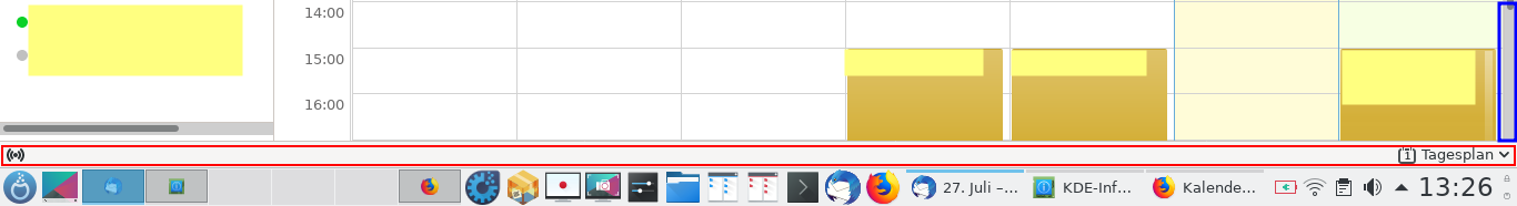

    Wenn ich im Kalender zwischen den Reitern Tag und Woche wechsele, ändert sich an der Fenstergröße nichts, d.h. die Statusleiste am unteren Bildschirmrand (rot umrandet), die bei mir aktiviert ist, und die Laufleiste am rechten Rand (blau umrandet) bleibt sichtbar:

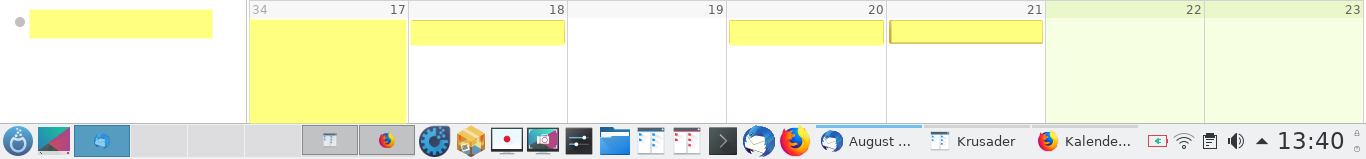

    Wechsele zum Reiter Mehrere Wochen oder Monat, dann verlängert sich das sichtbare Bild nach unten und nach rechts (es verschwindet die Statusleiste und Laufleiste am rechten Rand.
    Ein Wechsel zurück zu den Reitern Tag oder Woche macht diese Veränderung nicht rückgängig.
    Nur ein Neustart von Thunderbird stellt den alten Zustand wieder her, aber nur dann, wenn man im Kalender vorher auf Tag oder Woche zurück positioniert hat.
