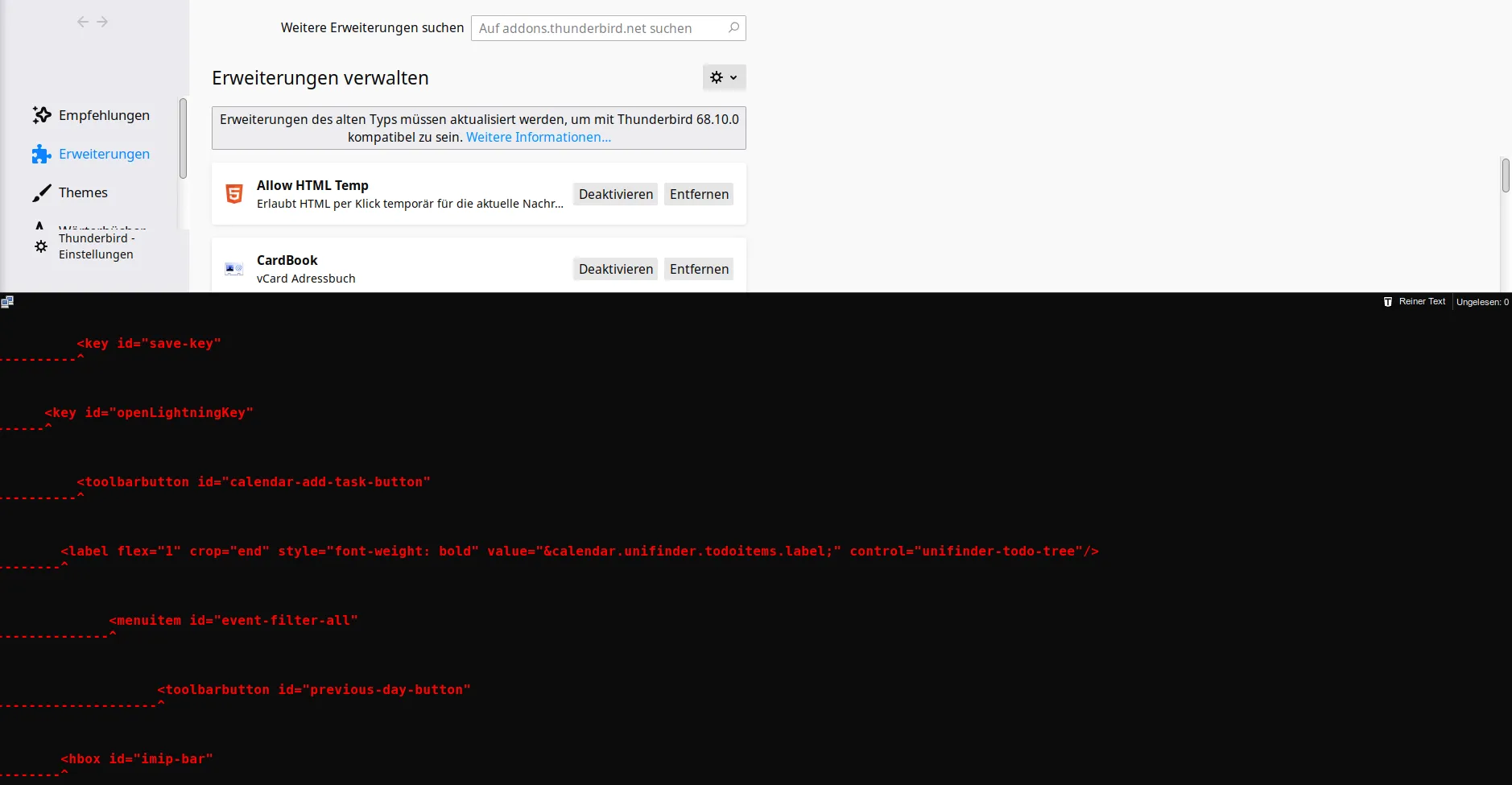

    Ich kann Lightning nicht aktivieren ohne folgendes Problem. Der Bildschirm halbiert sich und es ist eine Art Config_Konsole zu sehen auf der man aber nichts eingeben kann.
    Hab schon nach ähnlichen Problemen hier im Forum wie auch im Netz gesucht. Leider ohne Ergebnisse.
    Wäre froh Lightning nutzen zu können da es schon ein sehr brauchbares Addon ist.. aber so ist es unmöglich. Muss Lightning deaktivieren um das Thunderbird normal Angezeigt wird.
    Hat jemand eine Ahnung oder das Problem schon mal gesehen bzw lösen können?
    Kurze Zusatz Info : Problem besteht von Anfang an, ohne zusätzlichen Addons oder Erweiterungen. Wegen Enigmail noch nicht auf nächste Version umgestiegen.

    Hallo PeterPiper,
    Du hast zwei komische Probleme, die ich so noch nicht gesehen habe.
    Ich muss mein Masterpasswort immer nur einmal eingeben und benutze Cardbook schon lange.
    Beitrag Masterpasswort
    Und die Fehlermeldung bei Lightning kommt meistens durch ein anderes Add-on oder defekter Installation.
    Ich würde an Deiner Stelle Thunderbird einmal im abgesicherten Modus starten und dann sofort wieder normal.
    Ist der Fehler weg?
    Wenn nein teste es mit einem neuen Profil.

    Morgen Edvoldi,
    ich hatte gestern schon fast alles durchprobiert, das Problem ließ sich nicht umgehen.
    Nun aber das lustige...
    Gestern Nacht kam noch eine Aktualisierung des Systems.. unter anderem von Lightning und Thunderbird.
    2020-08-05 01:04:50 configure lightning:all 2:68.11.0-1mx19+1 <keine>
    2020-08-05 01:04:50 status unpacked lightning:all 2:68.11.0-1mx19+1
    2020-08-05 01:04:50 status half-configured lightning:all 2:68.11.0-1mx19+1
    2020-08-05 01:04:50 status installed lightning:all 2:68.11.0-1mx19+1
    2020-08-05 01:04:51 configure thunderbird:amd64 2:68.11.0-1mx19+1 <keine>
    2020-08-05 01:04:51 status unpacked thunderbird:amd64 2:68.11.0-1mx19+1
    2020-08-05 01:04:51 status half-configured thunderbird:amd64 2:68.11.0-1mx19+1
    2020-08-05 01:04:51 status installed thunderbird:amd64 2:68.11.0-1mx19+1
    und als hätte das Entwicklerteam von MX es gerochen... nun funktioniert wieder alles einwandfrei.. sogar die Masterpasswortabfrage.
    Obs jetzt nur am update lag, keine Ahnung.. aber es läuft wieder... :stumm:
