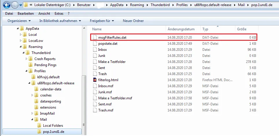

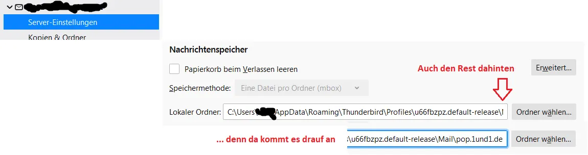

    1. Im laufenden Thunderbird folgende Informationen suchen und rausschreiben:
    1.1 Extras > Konteneinstellungen > das betreffende Konto > Untereintrag 'Server-Einstellungen' > Nachrichtenspeicher > 'Lokaler Ordner'
    Ich gehe davon aus, dass an den Standardeinstellungen bei Einrichtung des Mailpostfaches nichts geändert wurde. Andernfalls teile bitte mit, welche Änderungen ggf. vorgenommen wurden.

    3.1 Es geht um genau den Inhalt des oben unter 1.1 ausgewiesenen Ordners. Diesen Inhalt kopieren.
    Nur den Inhalt, weil der Zielordner unter Thunderbird 68 später anders benannt sein kann. Beachte die rot markierte Datei. Die enthält ggf. von Dir erstellte Filter. In meinem Beispiel ist die Datei 0 Byte groß (= keine Filter). Diese Datei später *nicht* mit in den Zielordner kopieren.

    Bitte prüfen noch mal Dein Vorgehen gemäß meiner Anleitung Punkt 1.1
    Der derzeit für Dein Arcor-Konto genutzte Lokale Ordner muss ein anderer sein. Tendenziell wird es wohl pop3.arcor-3.de sein, weil der das Datum 15.08.2020 hat.

    Übrigens, Du hast da noch eine Aufgabe, die Du ebenfalls erledigen müsstest bei der Rückmigration. In Deinem Eingangsposting hast Du den Postfachanbieter outlook.com nicht genannt. Ausweislich des Screenshots in der PDF ist das auch ein POP-Postfach und müsste ebenfalls analog zu Thunderbird 68 zurückmigriert werden. Sonst kommst Du an die damit empfangenen und gesendeten Mails nicht mehr ran.
  • Paula234
    10
    102
    5. Dez. 2018
    • 15. August 2020 um 11:34
    Ich habe gerade noch mal nachgesehen. Die Filterdatei in pop3.arcor-3.de ist doch da (das ist der aktuelle Ordner - ich habe mich nur über die anderen gewundert). Ich hatte sie übersehen. Aber es sind auch nur 4 Filter, also nicht der Rede wert.

    Ok. Dann versuche ich jetzt ganz tapfer mein Glück. Ich habe mal eine Exportdatei der RSS-Feeds erstellt. Wenn es nicht funktionieren sollte, ist es aber nicht tragisch.
    Jetzt geht's schon los mit der Fragerei:
    Punkt 1 und 2 habe ich. Ich habe den kompletten Thunderbird-Ordner extern gespeichert, falls es schief geht.
    Zitat von Sehvornix
    3. Jetzt werden nur die Mail-Archive aus diesem Thunderbird 78-Profil extrahiert
    Wieso soll ich das kopieren und wohin? Kann ich das nicht direkt nach der Installation von 68 aus dem kompletten gesicherten Ordner raussuchen und rüberkopieren (ohne die Filterdatei)?
    Viele Grüße von Paula
    930
    2.698
    • 15. August 2020 um 19:40
    Klar. Geht auch aus dem gesicherten Ordner. Viele Wege führen nach Rom :)
    Ich halte es dann gerne so, dass die Sicherung, Sicherung ist und nicht mehr angefasst wird, damit man sich die nicht versehentlich zerschießt.
    Für so einen Vorgang würde ich mir z. B. kurz einen Ordner in einem Arbeitsverzeichnis anlegen. 'Inhalt Arcor' oder so. Die Daten dort dann zwischenspeichern. Dann kommen ja noch ein paar Schritte, bis dieser Inhalt gebraucht wird. Das ist dann außerdem auch leichter greifbar, als in der tiefer verschachtelten Sicherung des Profils.
