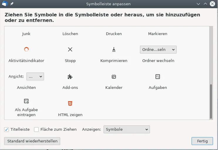

    • 28. August 2020 um 20:36
    Kennst Du diesen Dialog :mrgreen: ?

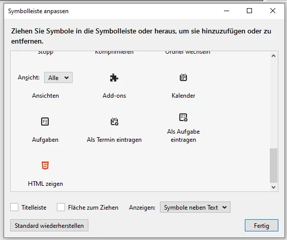

    • 28. August 2020 um 20:38
    Ja, aber da finde ich leider das Symbol nicht

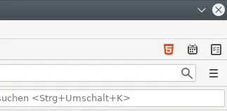

    Hallo edvoldi,
    bei mir ist das Symbol vorhanden, so wie es Thunder in seinem Bildschirmausdruck zeigt.
    Ich konnte es von dort dann wieder an den bei mir gewohnten Platz rechts oben neben das Kalendersymbol platzieren.

    • 28. August 2020 um 20:49
    Fehlt nur das Icon, aber der Text des Buttons ist vorhanden? Oder ist gar nichts vorhanden?
    Ist der Button auch wirklich nicht in der Haupt-Werkzeugleiste oder womöglich (so wie scheinbar bei Feuerdrache) rechts oben bei den Icons für Kalender / Aufgaben?

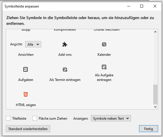

    • 28. August 2020 um 21:08
    noch mal mit Bildschirmausdruck veranschaulicht, wie es bei mir nach der Add-On-Installation war:
    Von dort das Symbol herausgezogen an den von mir bevorzugten Standort:

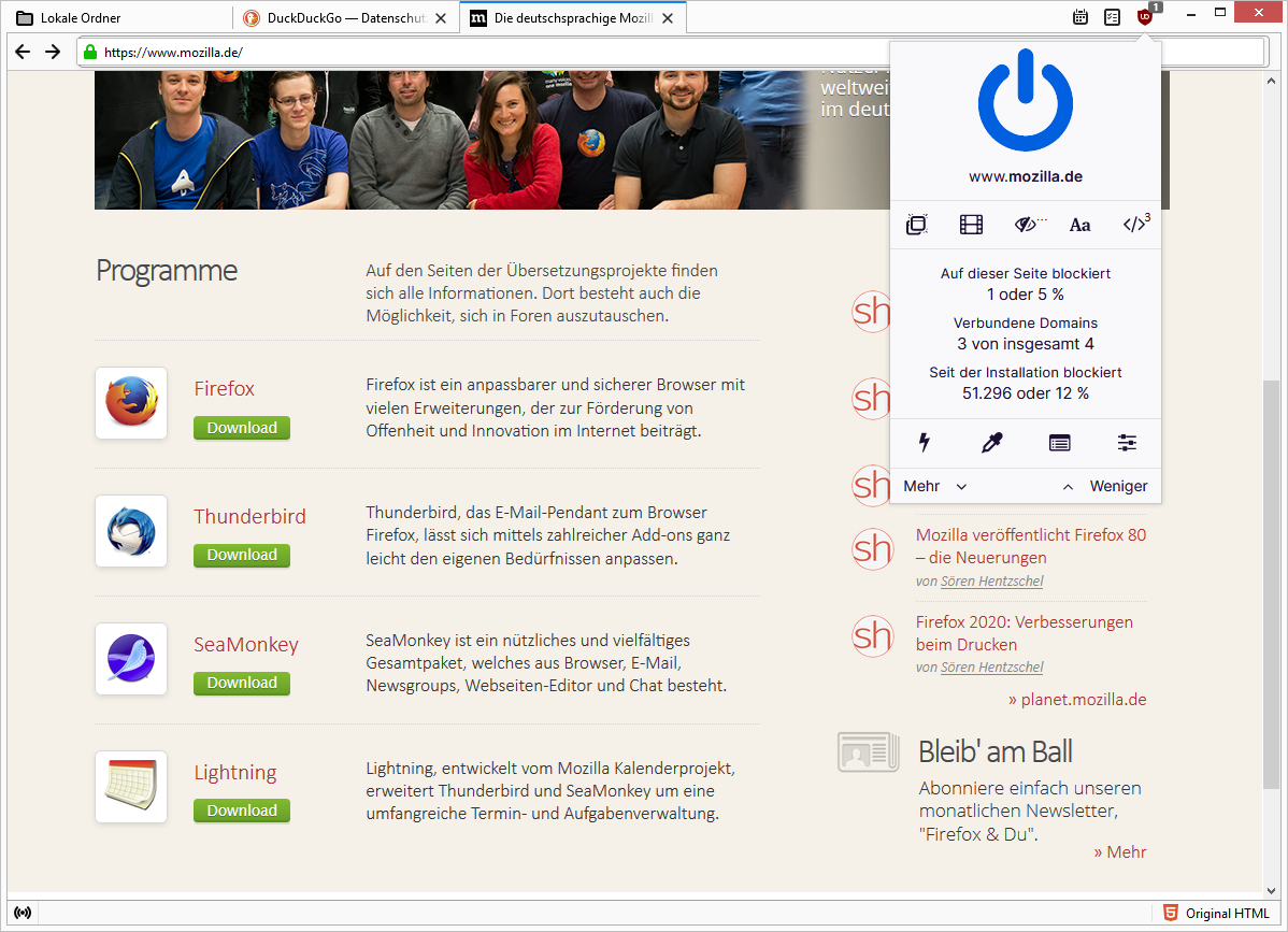

    nach der Installation von AllowHTML 6.0 ist auf einmal das Icon für Ublock Origin in der oberste Leiste rechts neben dem "Zum Aufgaben-Tab wechseln" vorhanden!
    Und zwar dauerhaft!
    Das war bisher nie der Fall bei den vorhergehenden 68er-Thunderbirds und den 5er-AllowHTML-Addons!
    Nach jedem Neustart war das UblockOrigin-Icon nicht mehr an diesem Platz.
    Ich konnte es jedoch für eine laufende Session aus dem "Symbol-Leiste anpassen"-Menü dort wieder anheften.
    Außerdem funktioniert jetzt auch die Anzeige der geblockten Elemente bei dem UblockOrigin-Icon fehlerfrei.

    • 29. August 2020 um 15:01
    Zitat von edvoldi
    Nach der ersten Installation war der Button im Auswahl-Dialog dann habe ich ihn in die Toolbar verschoben, wo er jetzt dauerhaft steht.
    Ich glaube DIR, edvoldi!
    Hab es jetzt nochmal ausprobiert mit AllowHTML 6.0 mit meinem RSS-Feed-Thunderbird-Profil.
    "ohne Sandboxie diesmal"
    Nach der erfolgten Installation von AllowHTML 6.0 taucht sofort das UblockOrigin-Icon in der obersten Symbol-Leiste auf und bleibt auch dort nach einem Neustart.
    War vorher nie der Fall!
    Danke Thunder.

    Ich wollte nur zeigen, daß Thunders neues AllowHtml etwas triggert in punkto Symbolleisten-Icons.
    Sonst nichts!
    Ublock Origin bietet schon seit geraumer Zeit inoffiziellen Support für Thunderbird Version >68.
    https://github.com/gorhill/uBlock/releases
    Seit wann genau weiß ich nicht mehr.
    Anbei ein Bildschirmphoto.
    PS.
    Die Installation von UblockOrigin in Thunderbird fällt mir leichter als das richtige Posten eines Bildschirmphotos hier ;-)
