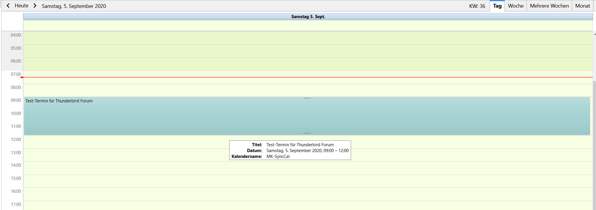

    Ich habe ThunderbirdPortable komplett in der Cloud (verschlüsselt) installiert und nutze es von zwei Windows-PCs (1x DesktopPC / 1x Laptop). Beide Rechner identische WIN-Versionen (10Home/64Bit/Vers2004). Und das alles klappt auch wunderbar ohne jegliche Probleme mit einer unschönen Ausnahme:

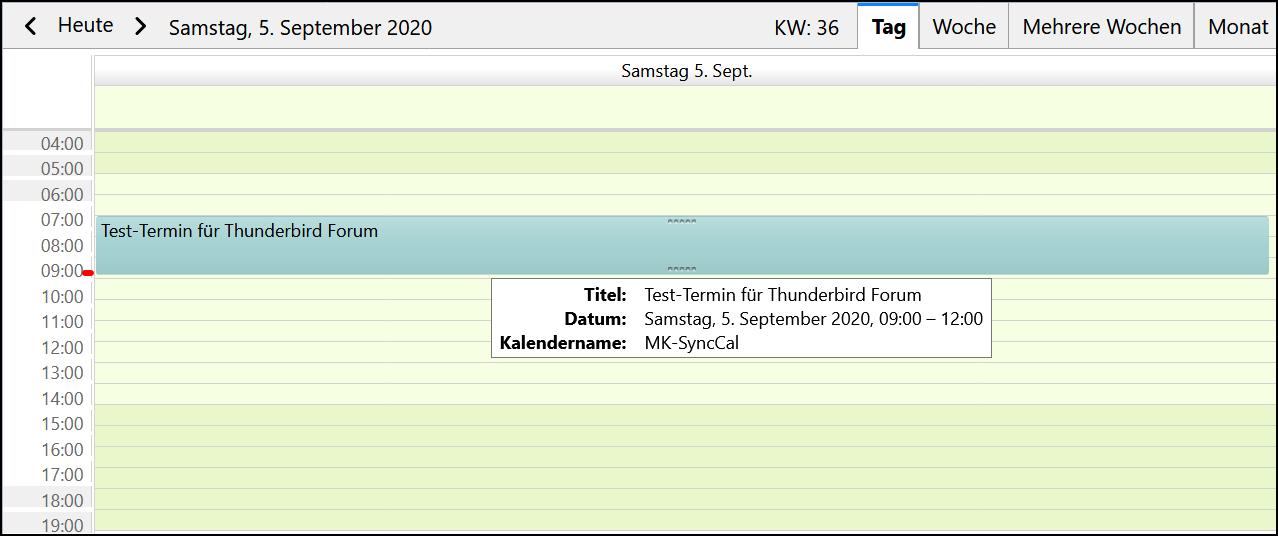

    DesktopPC zeigt die Zeitleiste für Termine (links vom Kalender) korrekt an, der Laptop zeigt die UTC-Zeit (momentan 2 Stunden früher, im Winter 1 Stunde früher) an. (siehe Screenshots). Außerdem: der Termin auf dem Laptop wird auch von der Terminlänge fehlerhaft angezeigt (Termin von 09:00 bis 12:00 wird von 07:00 bis 09:00 angezeigt - also 2 Stunden und nicht 3 Stunden). Und dafür habe jetzt absolut keine Erklärung mehr!

    Den Test-Termin habe ich auf dem Laptop angelegt (aber auch umgekehrt, wenn ich den Termin auf dem Desktop anlege, das gleiche Fehlverhalten). Und noch der Hinweis: ich bekomme auch auf dem Laptop in Programmen, wo ich die aktuelle Uhrzeit einfügen will, immer die korrekte lokale Uhrzeit (also nicht die UTC-Zeit).

    Da inzwischen die Version 78 auch als PortableVersion verfügbar ist, habe ich diese installiert und was soll ich sagen - das Problem hat sich in Luft aufgelöst - jetzt wird die korrekte Zeitleiste auch am Laptop angezeigt.
    Ich weiß zwar immer noch nicht die Ursache für das sehr seltsame Problem - aber das habe ich in 46 Jahre IT schon des öfteren erlebt. Ich habe daher das Thema als "erledigt" markiert.
