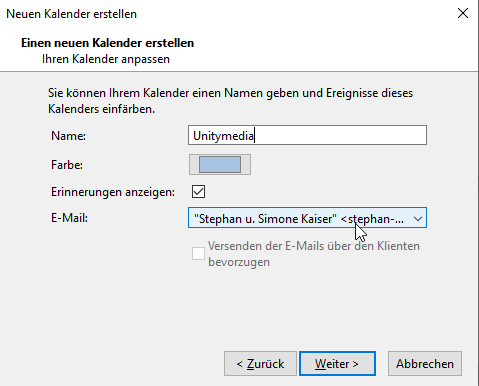

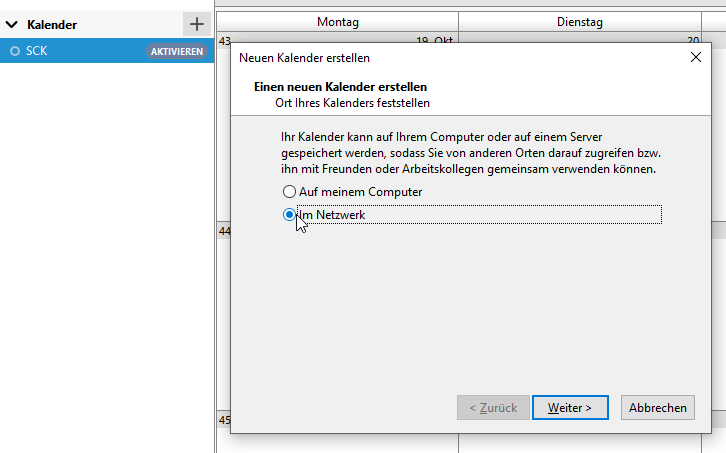

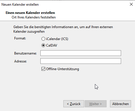

    Bild 1: Kalender durch + hinzufügen- Auswahl Netzwerk
    Bild 2: CalDav auswählen, dann meinen Benutzername (Mailadresse) und die Adresse https://webmail.unity-mail.de/caldav/XX auswählen
    Bild 3: restlichen Daten ausfüllen dann weiter
    Bild4: Nun ist der Kalender erstellt und kann leider nicht aktiviert werden

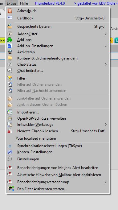

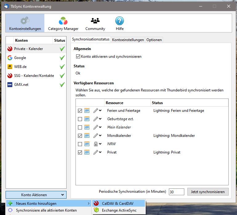

    Du hast Die Kalender aber nicht mit dem TbSync eingerichtet, wie ich gerade sehe, sondern direkt.
    Du musst die Erweiterung TbSync starten und die Zugangsdaten hier eingeben.
    hier wählst Du Synchronisationseinstellungen (TbSync)
    Dann Benutzerdefinierte Konfig.
    Jetzt gibst Du Deine Daten ein.
