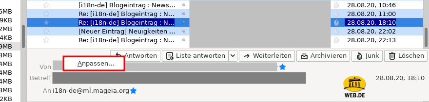

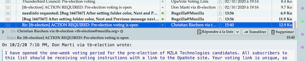

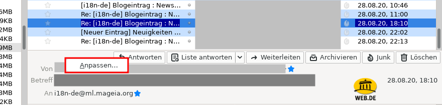

    bei Thunderbird 78 gibt es keine per Rechtsklick aktivierbare Anpassen-Funktion im Vorschaufenster. Man kann also zusätzlich dort von Erweiterungen wie zum Beispiel Allow HTML Temp oder Display Mail User Agent hinzugefügte Schalter nicht wieder entfernen.
    Dies hat zur Folge, dass das Vorschaufenster einfach rechts abgeschnitten wird, was unterschiedliches zur Folge hat bzw. haben kann:
    • Der letzte Schalter auf der rechten Außenposition wird unter Umständen abgeschnitten.
    • Die Datum-/Uhrzeit-Anzeige der E-Mail wird abgeschnitten oder verschwindet unter Umständen ganz.
    • Mailtext wird, sofern über den sichtbaren Bereich des Vorschaufensters hinausgeht, ebenfalls rechts abgeschnitten.
    Die vollständige Lesbarkeit einer E-Mail selbst und der Headerdaten ist nur möglich, wenn die E-Mail perDoppelklick in einem eigenen Fenster geöffnet wird.

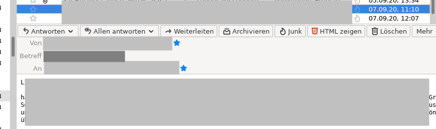

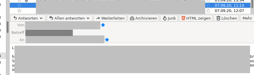

    Thunderbird 68.12.1:
    So sollte es sein!

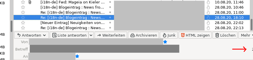

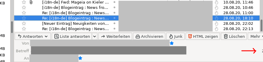

    Thunderbird 78.3.1
    So sollte es nicht sein!
    Beispiel abgeschnittener Text:
    Sollte nicht sein!

    • 3. Oktober 2020 um 16:58
    Halo Feuerdrache,

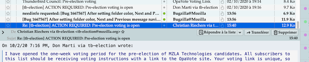

    Ich habe den Bug mit dem nicht mehr anpassbaren MSG header pane vorlâufig mit einem CSS Code umgangen, der die von mir nicht benutzten Buttons aus der Anzeige ausschließt. Ich benutze diese Werkzeugleiste ständig, aber nur die Buttons "smart reply" (= Antworten/Allen antworten/Liste antworten") , "Weiterleiten" und "Löschen".
    Dazu benutze ich folgenden Code:
    /*  hide following MSG header buttons */
    #otherActionsButton, #hdrJunkButton, #hdrReplyToSenderButton, #hdrArchiveButton {
    display: none !important; }
    Bei mir sehen die Messager Header so aus (NB : ich benutze außredem die Erweiterung "Compact Headers 2.5" von Dillinger):
    Du kônntest zunächst mal versuchen, bestimmte Buttons, die du nicht brauchst, per userChrome.css von der Anzeige auszuschließen und damit Platz in der Leiste zu schaffen. Vielleicht wird dadurch schon dein Problem gelöst.

    • 3. Oktober 2020 um 17:00
    Mal ne ganz dumme Frage, ist die Programm-Fenstergröße so angepasst, dass die Vorschau komplett angezeigt wird ?
    ... doch mit dem AddOn Message Header Toolbar Customize
    https://addons.thunderbird.net/de/thunderbird…pver=&platform=
    Einmal editiert, zuletzt von MSFreak (3. Oktober 2020 um 17:24) aus folgendem Grund: Korrektur

    • 3. Oktober 2020 um 17:51
    danke für Eure Beiträge!
    MSFreak
    Das Thunderbird-Programmfenster ist maximiert.
    Bis einschließlich Version 68.12.1 gab es auch keinen Grund zum Klagen. Der Vorschaubereich (E-Mail-Text und Headerdaten) passten sich an, es wurde nichts weggeschnitten.
    Danke für den Hinweis auf die Erweiterung, aber ich möchte möglichst ohne eine solche Erweiterung auskommen. Ich werde mich also zunächst mit dem Code-Schnipsel von Mapenzi behelfen.
    Mapenzi
    Dein Code-Schnipsel löst behelfsmäßig mein Problem. Ich habe mich für folgende noch einmal gekürzte Variante entschieden:
    #otherActionsButton, #hdrArchiveButton {
    Es ist aber aus meiner Sicht, unabhängig von behelfsmäßigen "Heilmitteln" wie CSS-Code oder Erweiterungen, ein Bug.
