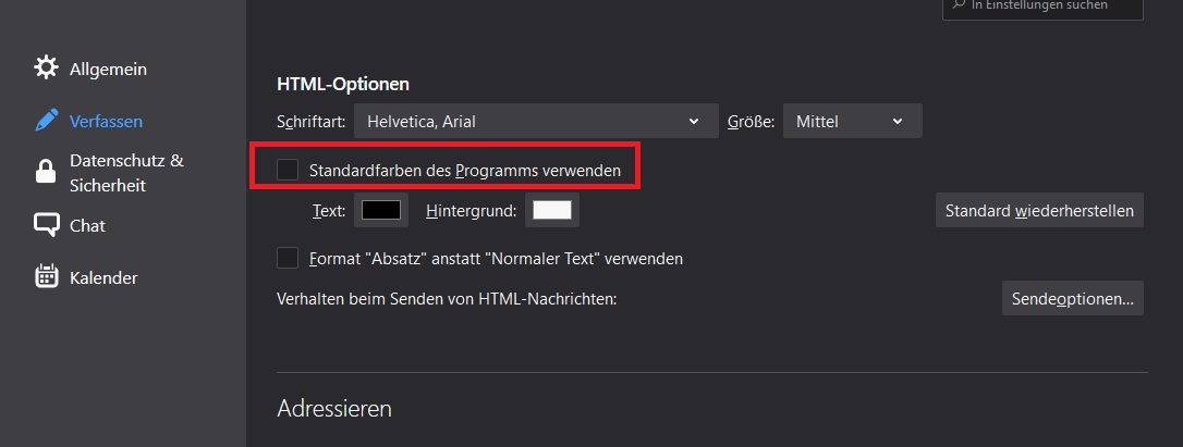

    Hallo, seit Version 78 wird beim Verfassen einer Email nicht mehr die eingestellte Hintergrundfarbe und Schriftfarbe genommen (blitzt nur kurz auf) sondern der Darkmode genommen (im OS Standard) Theme ist Standard.
    Die Schriftfarbe wechselt sobald man ins Textfeld kommt von Schwarz auf Weiß.
    Evtl. weiß ja jemand wie man das fixen kann.
    Sonst (bis auf die ach so modernen Icons) gefällt mir die neue Version sehr gut.

    • 7. Oktober 2020 um 14:45
    Hier den Haken rausnehmen

    Hätte ich jetzt auch vermutet.
    Leider ist dieser Haken (in beiden Versionen) wirkungslos, beide Versionen machen es mit und ohne den Haken wie oben beschrieben unterschiedlich.
    Wäre ja auch zu schön gewesen :-)
    Achja: das ganze ist NUR beim VERFASSEN, versende ich die Mail und schaue sie in TB an stimmen Hintergrund und Schriftfarbe.
    gruß, big :mrgreen:

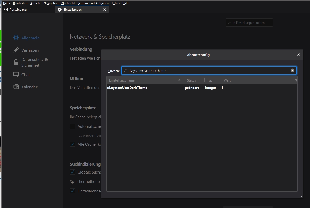

    • 7. Oktober 2020 um 15:13
    Bei mir funktioniert es, bitte auch den Eintrag in der Konfigurationsdatei kontrollieren
    ui.systemUsesDarkTheme ist bei der Dark-Theme auf 1 bei den anderen auf 0
    Diese Einträge können nicht geändert werden, kann aber sein, dass diese schon vor dem Update verbogen waren.

    Konfigurationsdatei heißt beim TB was?
    Bei FF hätte ich jetzt about:config aufgerufen

    • 7. Oktober 2020 um 15:32
    Unter Einstellungen--> Allgemein--> ganz runter scrollen zu --> Konfiguration bearbeiten

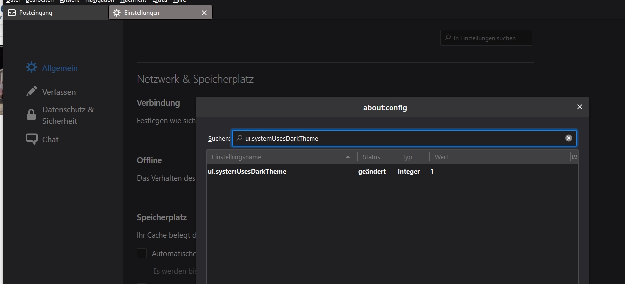

    • 7. Oktober 2020 um 15:37
    Jo danke :-)
    Und siehe da: drüber steht about:config *g
    ui.systemUsesDarkTheme taucht dort NICHT auf
    Hab jetzt folgendes festgestellt:
    • beim HELLEN Theme wird Schrift und Hintergrundfarbe korrekt übernommen
    • bei den andern beiden Themes NICHT
    Habs für mich jetzt vorübergehend so gelöst dass ich das Light Theme verwende und die Farben in der userchrome.css angenehmer gestaltet habe.
    gruß, big :mrgreen:

    • 7. Oktober 2020 um 15:46
    ... dann wurde die Konfigurationsdatei schon vorher "verbogen", vermutlich durch einer installierten Theme.
    In der Konfigurationsdatei einen neuen Eintrag (integer) mit dem Namen ui.systemUsesDarkTheme erstellen und auf 1setzen. Dies gilt aber nur für die Dunkle Theme !

    • 7. Oktober 2020 um 16:07
    Neuer TB 78.3.1 mit neuem Profil und dunkler Theme
    Neuer TB 82.0b2 mit neuem Profil und dunkler Theme

    • 7. Oktober 2020 um 16:26
    ahh man muss nach Auswahl des dunklen Themes den TB beenden und neu starten :idee: dann taucht dieser Eintrag erst auf.

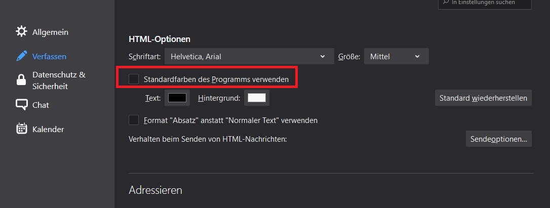

    • 8. Oktober 2020 um 13:23
    Zitat von bigzorro
    Schleppe das Profil schon so einige Generationen mit - bis V. 68 aber problemlos.
    ... da liegen Welten dazwischen. Bei der Version 78.* hat sich so einiges geändert.
    ... habe das dumme Gefühl, dass der immer noch gesetzt ist :/
