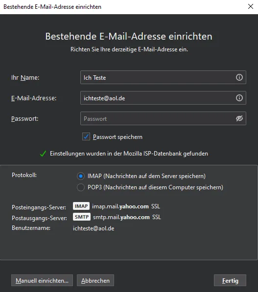

    Ich habe meine aol.com-Mailadressen problemlos auf die Anmeldung mit OAuth2 umstellen können.
    Mein 84jähriger Vater hat jedoch eine aol.de-Mailadresse. Hier wird man im Rahmen der notwendigen Umstellung aif OAuth2 zu Yahoo weitergeleitet. Da man dort die Mailadresse nicht kannte, habe ich einen Yahoo-Account mit der aol.de-Adresse angelegt. Wenn man sich im Browser bei Yahoo einloggt, kann man nun dort sein AOL-E-Mails abrufen. Bei Thunderbird sieht es jedoch so aus: Thunderbird erkennt die Servereinstellungen, dann erfolgt die Weiterleitung zu Yahoo. Dort wird dann nach dem Einloggen gefragt, ob man Thunderbird den Zugriff erlauben will. Nach dem Bejahen legt Thunderbird das Konto an. Aber es werden keine Mails angezeigt. Thunderbird nutzt die Server-Einstellungen von Yahoo. Das sich um eine aol.de-Adresse handelt, habe ich probeweise die AOL-Servereinstellungen eingeben und diverse Ports. Ergebnis: auch wenn es eine Verbindung zum Server gibt (AOL bestätigt per Mail, dass der Zugriff erfolgt ist) werden keine Mails angezeigt. Wer kann mir weiterhelfen? Danke!

    Habe Antwort von AOL erhalten. Problem gelöst. Thunderbird bei aol.de-Mailadressen manuell einrichten.
    Server imap.aol.com, Port 993 und smtp.aol.com, Port 465. Sicherheit jeweils ssl/tls.
    Das Wichtigste: unten im Einrichtungsfenster die E-Mail-Adresse um den Anhang "@aol.de" kürzen.
    Authentifizierung auf OAuth2 umstellen, testen, dann weiter. Dann wird man auch nicht mehr zu Yahoo, sondern zu AOl geleiten, wo man sich anmelden muss. Anschließend muss man bestätigen, dass Thunderbird auf AOL zugreifen darf.

    Er meint den Benutzernamen im letzten Eingabefeld (bei manueller Einrichtung) ganz unten im Einrichtungsfenster.
    Dieser ist nicht die vollständige Email-Adresse, sondern lediglich das Präfix. Also alles vor dem @.
    Anschließend geht dann wieder ein Browser-Fenster auf, wo man sich auf der AOL-Seite anmelden und den Zugriff authentifizieren muss. OAuth-typisch halt ;)
    PS:
    Dass man beim Einrichten von AOL immer noch (Stand Juni '21 - v78.11.0) von der "automatischen Einrichtung" auf imap.mail.yahoo.com verwiesen wird, kann ja nicht wirklich richtig sein.
    Da muss anscheinend der Eintrag in der Mozilla ISP-DB angepasst werden ...

    Ok, was mir direkt auffällt:
    aol.de Domains sind gar nicht erst gelistet.
    Weder als selbstständiger Eintrag, noch unter yahoo.com.
    Wieso die Logik dann auf yahoo kommt ... keine Ahnung ^^ So weit bin ich nicht im Thema.

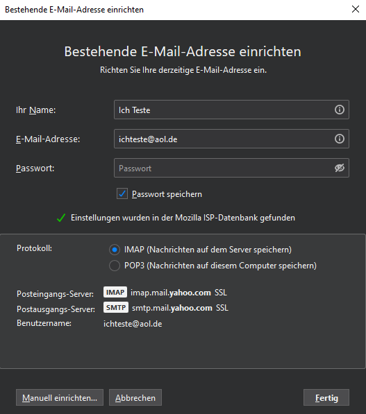

    Tatsächlich ist das komisch, da ja im Dialog gemeldet wird, dass die Angabe aus der Mozilla ISP-DB stammen würde, wo das aber scheinbar gar nicht drin gelistet ist.
    Die Server-Adressen unterscheiden sich für aol.com und aol.de E-Mail-Adressen. Für example@aol.de Adressen gilt folgendes (hervorgehoben):

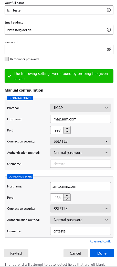

    Die imap.aim.com / smtp.aim.com Einstellung habe ich vor Langem schon an einem PC, diese funktioniert wunderbar.
    Auf meinem Laptop habe ich vor ein paar Tagen aber alles neu gemacht und (natürlich ;) ) auch wieder Thunderbird installiert.
    Dabei ist mir die falsche automatische Einstellung aufgefallen.
    Nun war ich zu faul die Einstellung am PC zu suchen und dachte mir, googlen geht eh schneller und ich bin über diesen Thread gestolpert.
    Die Einstellungen aus dem Beitrag #2 funktionieren tatsächlich auch.
    imap.aol.com - 993 - SSL/TLS - OAuth2
    smtp.aol.com - 465 - SSL/TLS - OAuth2
    Benutzername => alles vor dem @ bzw. @aol.de löschen
    Getestet und läuft :)

    Es wäre wichtig zu wissen, ob es bei Euch auch ohne die zusätzliche Datei aol.de.xml funktioniert. Außerdem brauchen wir eine Rückmeldung, ob letztlich die Verbindung mit den Servern dann auch tatsächlich im Betrieb funktioniert.
  • renegade2k
    14
    15. Dez. 2016
    • 8. Juni 2021 um 19:07
    "Maybe with thought of unanswered for 2 months question and closure date passed? ))
    /* Looking on previous posts dates */
    So, the next message here should arrive in approx 8 months, stay tuned"
    Umpf ... das ist es, warum ich mich so selten auf Github aktiv beteilige.
    Die Leute (die gewiss einiges auf dem Kasten haben) machen einen auf dicke Hose (oder wahlweise beleidigte Leberwurst) und anstatt bestimmte Sachen selbst zu testen, wenn sie denn keine Tester finden, machen sie einfach bugs dicht, obwohl diese ganz offensichtlich weiterhin bestehen.
    Und das ist nicht nur auf Thunderbird bezogen ... ^^
    Jedenfalls:
    1. Die 3 oben genannten Dateien erstellt und den Inhalt hinein kopiert.
    2. Thunderbird gestartet und aktives AOL Konto entfernt.
    3. Im Konto-Manager ein neues Konto angelegt mit aol.de Daten
    3.a) Die automatisch gefundenen Daten über die manuelle Konfiguration geprüft: Der Benutzername lautet in dem Fall xxx@aol.de
    4. Im Popup mit aktiven Daten angemeldet und Zugriff bestätigt.
    5. Das Email-Konto funktioniert einwandfrei! :thumbsup:
