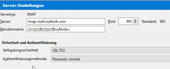

    Ich habe zuerst versucht, weil es auf meinem Handy so passt::
    IMAP: imap-mail.outlook.com / Port 993 / SSL/TLS
    SMTP: smtp-mail.outlook.com / Port 587 / STARTTLS
    Diese Einstellungen habe ich auch und es funktioniert.

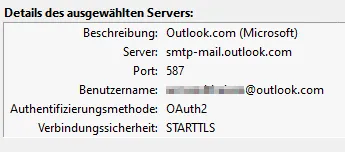

    Frage: was hast Du unter Authentifizierungsmethode eingestellt?
    Bei mir steht beim SMTP-Server als Authentifizierungsmethode OAuth2 weil ich die Zwei-Faktor-Authentifizierung nutze. Sonst müsste dort auch Passwort, normal stehen.

    Ich versuche heute abend mit OAuth2.

    Bisher hat nichts geholfen. Die Authentifizierungsmethode OAuth2 kann ich gar nicht auswählen.
