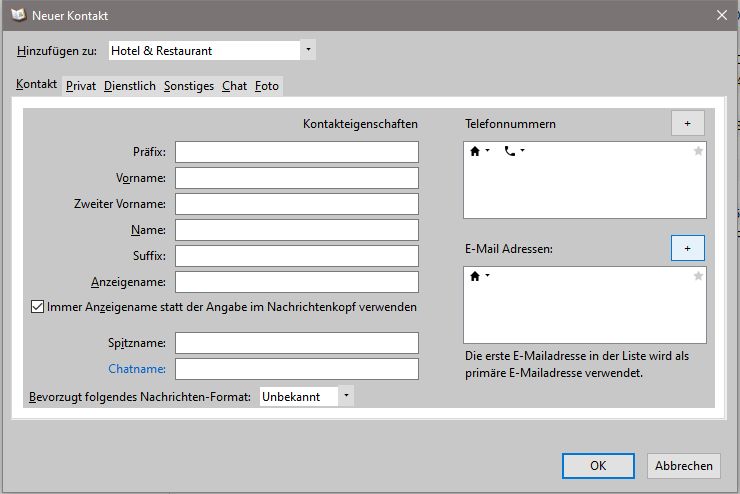

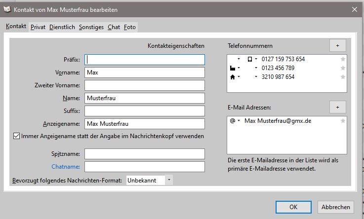

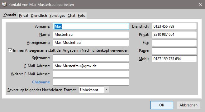

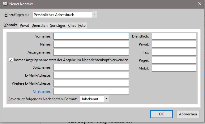

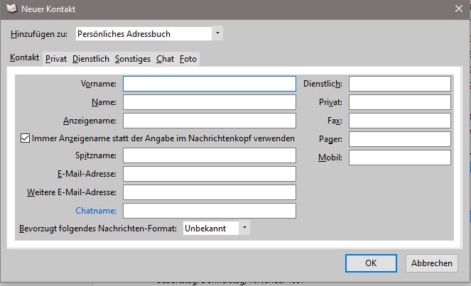

    Ein kleines Problem habe ich im Adressbuch,
    wenn ich das Adressbucg unter Tb 60.8.0 öffne und einen bestehenden oder neuen Kontakt bearbeiten will, sieht das Bild so aus:
    wechsle ich dann zu einem anderen Adressbuch kommt das von Dir geänderte aussehen zur Anwendung:
    ist das so gewollt?
    Die Hintergrundfarbe habe ich verändert, das Problem tritt aber schon in einem neuen leeren Profil nur mit Lightning und Deinen beiden Erweiterungen auf.

    Ein kleines Problem habe ich im Adressbuch ... ist das so gewollt?

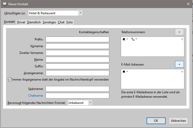

    Ich verändere das Edit-UI nur von TbSync Adressbüchern. Wenn du zwischen verschiedenen Büchern wechselst, dann passt sich auch das Edit-UI entsprechen an. Ich finde es z.B doof, das gContactSync seine Zusatzfelder in alle Adressbücher einfügt obwohl ich mit denen garnichts anfangen kann.
    Gerade im Edit-UI hab ich aber noch viele Fehler behoben.

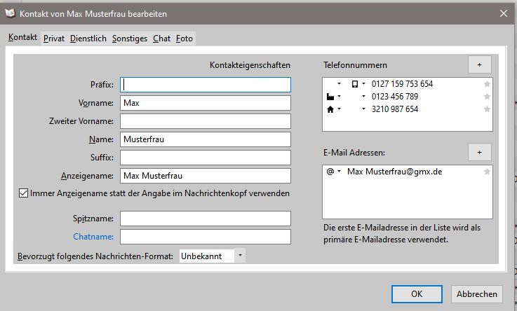

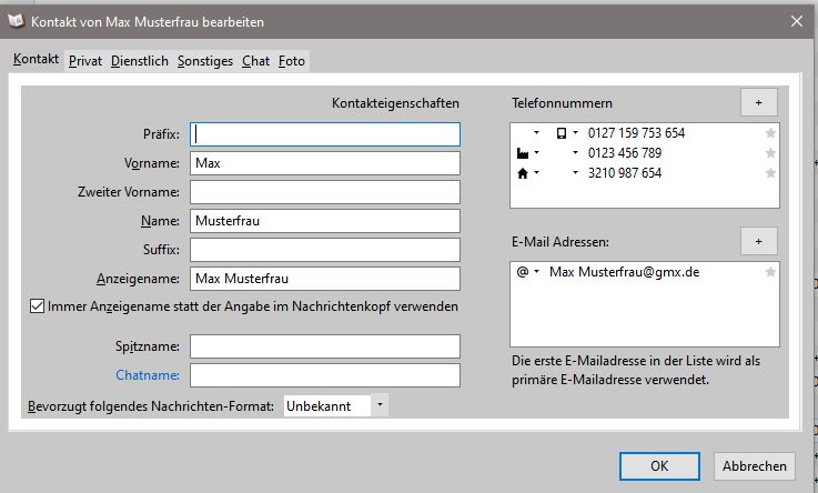

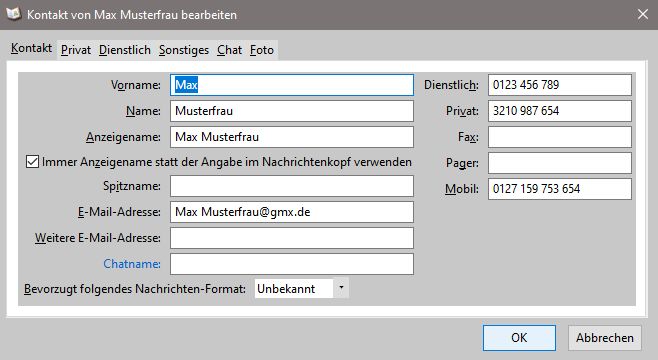

    Das verstehe ich nicht so richtig.
    Wenn ich mir einen Kontakt in der Auswahl "Alle Adressbücher" anschaue, sieht er so aus:
    wenn ich dann in das externe Adressbuch wechsle, sieht er so aus:
    Das heißt für mich, die Anzeige ist wie im ersten Bild möglich, die meiner Meinung nach auch besser aussieht.

    3. In TB68 sollte das Edit-UI eines TbSync Kontaktes immer gleich aussehen, egal ob er über Alle Adressbücher geöffnet wird oder über das konkrete TbSync Adressbuch. In TB60 ist es so wie du es beschrieben hast und ganz klar ein Bug. Wenn es in TB68 immernoch so ist, würde ich dich bitten, das ganze nochmal in einem neuen Profil auszuprobieren. Just in case.
    4. Schade dass du mein Edit-UI nicht magst. Es ist aber nötig, um alle CardDAV Möglichkeiten abzubilden. Z.B. Mehrere E-Mail Adressen und mehrere Telefonnummern. Ich hab da echt viel Arbeit reingesteckt, du kannst die Emails und Telefonnummern z.B. Durch drag'n'drop umsortieren.
