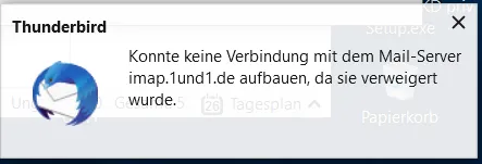

    ich habe eine Frage zur Einstellung von TB im erzwungenen Offlinebetrieb.
    Gesternabend hatte ich einen mehrstündigen Netzausfall.
    Ich hatte schon vor dem Ausfall mehrere Emails in verschiedenen Mailkonten offen und mehrere Emails halb fertig geschrieben.
    Dann kam es zu dem Netzausfall.

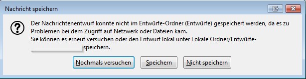

    Das Speichern der Mails war vor Zubettgehen online im IMAP-Konto natürlich nicht mehr möglich.
    Es wurde jedoch angeboten, die Mails zu verwerfen oder anderswo zu speichern. Der Wortlaut des Fensters ist mehr gerade nicht genau bekannt.
    Ich hatte mich natürlich fürs Speichern entscheiden.
    Die Nachrichten wurde alle in automatisch dafür angelegten, lokalen Ordnern mit der Bezeichnung "Entwürfe" gespeichert.
    Allerdings konnte ich nur die Betreffzeilen sehen. Die Textfelder waren leer.
    Auch heute morgen, als Internet wieder verfügbar war, waren nur die Betreffzeilen zu sehen.

    Bei mir war es hat so, dass er über das Fenster mitgeteilt hat, dass ein Speichern aktuell nicht möglich ist und gefragt hat, ob er es a) nochmal versuchen soll, b) die Mail verwerfen oder c) die Mails speichern soll. Mit c) ist das Speichern in dem Entwurfsordner des lokalen Ordners gemeint gewesen.

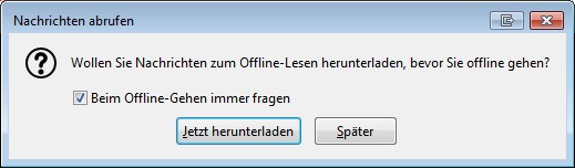

    Ich werde das mal im Auge behalten, meine aber das Fenster mit der Auswahlmenü früher schon öfter gesehen zu haben, als das Netz mal zu langsam war.
    Was bedeutet denn eigentlich der Offlinebetrieb und was soll man hier auswählen?
    Würde TB alle meine Emails vom Server laden, wenn ich hier "Jetzt herunterladen" anklicke?

    Na, IMAP ist ein Protokoll, das Thunderbird online (life) mit dem Server im Internet verbindet, auf dem die Mails in der ggf. von Dir dort angelegten Struktur gespeichert sind. Thunderbird ist halt nur zur Anzeige der Inhalte vom Server da. Dafür muss Thunderbird eben online sein. Offlinebetrieb bedeutet dann, dass Thunderbird in einen Modus wechselt, in dem der Server nicht erreichbar ist und trotzdem die Mails gelesen und bearbeitet werden können. Das wird mit einem lokalen Cache erreicht (eine lokale Zwischenspeicherung).
    Das sollte erklären, was in dem Dialog angeboten wird: das Herunterladen in den lokalen Cache, damit man die Mails eben auch offline weiterlesen kann. Es ist aber immer noch ein lokaler Cache, eine temporäre lokale Kopie der Daten vom Server.

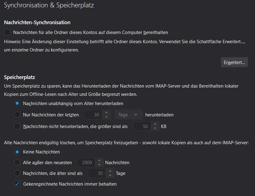

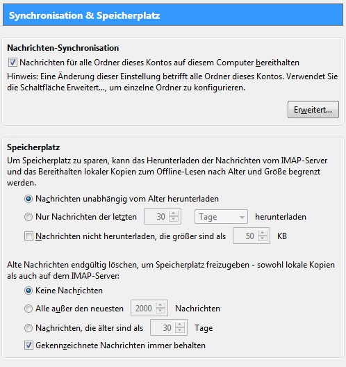

    Schau Dir mal auf Deinem System diese Einstellungen genauer an:
    Die Standardeinstellung ist, dass das Häkchen ganz oben gesetzt ist. In meiner Konfiguration aber bewußt nicht. Normalerweise werden also sowieso alle IMAP-Inhalte lokal auf dem PC vorgehalten, so dass der Wechsel in den Offlinemodus in dem Moment eigentlich nichts zu tun haben sollte. Feiner justieren kann man das mit den Einstellungen hinter dem Button "Erweitert".
    Die erste Antwort auf Deine Eingangsfrage "Einstellungen, um bei Nutzung von IMAP bei Netzausfall von Verlusten verschont zu bleiben." ist also, das Häkchen sollte bei Dir gesetzt sein. Ein unvorhergesehener Internetausfall sollte dann in dem Moment nicht durch die Unmöglichkeit des Herunterladens unterlaufen werden.
    Auch die weiteren Einstellungen nehmen Einfluß auf den Umfang, der lokal vorgehalten wird.

    Von verschiedenen Einstellungen hatte ich vergangene Woche Screenshots gemacht.
    Die Einstellungen sehen bei mir folgendermaßen aus:

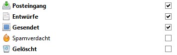

    Unter "erweitert" sind fast alle Konten so eingestellt:

    Die erste Antwort auf Deine Eingangsfrage "Einstellungen, um bei Nutzung von IMAP bei Netzausfall von Verlusten verschont zu bleiben." ist also, das Häckchen sollte bei Dir gesetzt sein. Ein unvorhergesehener Internetausfall sollte dann in dem Moment nicht durch die Unmöglichkeit des Herunterladens unterlaufen werden.
    Somit wäre doch alles schon richtig eingestellt.

    Hier das Fenster, das bei mir auftaucht, wenn ohne Internetzugang eine Nachricht manuell oder automatisch gespeichert werden soll:
    Was ich nun getan habe ist Folgendes:
    Ich habe unter Datei -> Offline "Offline Arbeiten" angehakt.
    Das daraufhin aufpoppende Fenster
    habe ich ignoriert / weg geklickt.

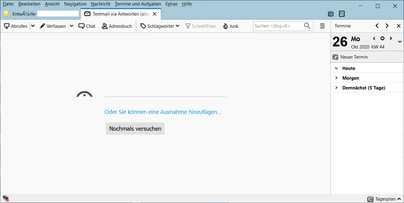

    anhand Deiner Beschreibung habe ich das erneut nachgestellt und möchte meine Erkenntnisse daraus zusammentragen:
    Diese Meldung
    14103-2020-10-25-nachricht-speichern-2-jpg
    bekommt man tatsächlich nur zu sehen, wenn der Offline-Betrieb nicht durch die Funktion im Menü eingeleitet wird, sondern die Netzwerkverbindung unvorhergesehen unterbrochen ist.
    Klickt man auf Speichern, entsteht auch hier unterhalb von Lokale Ordner ein neuer Ordner. Der ist aber 'nicht richtig' benannt. Es kommt sowas heraus: Entwürfe-, gefolgt von der Mail-Adresse. Das deutet schon an, dass das was nicht stimmt.
    Jeder Klick auf Speichern in diesem Dialog wird übrigens dann auch immer von dieser Fehlermeldung begleitet:

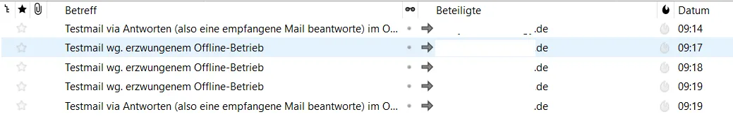

    Ich kann dann auch die Vervielfachung der Entwürfe nachvollziehen, von der Du schreibst:
    Schließe ich die Entwürfe, die bis zu diesem Moment noch geöffnet und immer mal wieder automatisch oder manuell gespeichert wurden und möchte sie dann wieder öffnen, sind die Inhalte weg:
    Falls die Frage kommt, was da oberhalb von "Oder Sie können eine Ausnahme hinzufügen..." steht: das lässt sich leider nicht herausholen, auch nicht, wenn man das Fenster maximiert.
    Auf Dateiebene sind die Objekte für diese temp. IMAP Entwürfe aber da.
    Und in der 19 KB-Datei sind auch die Inhalte der Entwürfe vorhanden:

    Das sieht mir sehr nach einem Bug aus, wäre aber dankbar für weitere Einschätzungen anderer Forumskollegen.
    Da Du ja schon durch nachträglichen Wechsel in den Offline-Modus via Datei > Offline > Offline arbeiten einen nutzbaren Workaround hast, sollten Dir beim nächsten Auftreten zumindest keine Inhalte verloren gehen.
