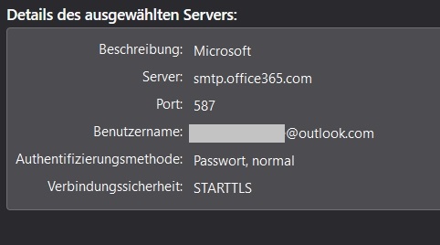

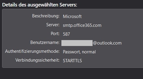

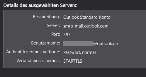

    • 28. Oktober 2020 um 16:06
    Versuche es mal mit diesen Einstellungen
  • peschie1967
    28. Okt. 2020
    • 28. Oktober 2020 um 17:27
    Vielen Dank.
    Die erste Einstellung hatte ich schon versucht. Die zweite war diejenige, die mir von TB eingestellt wurde. Beide bringen den gleichen Fehler, wie oben beschrieben.
    Hab es gerade nochmals versucht. Genau so eingestellt wie in den Screenshots. Gleiche Fehlermeldung.
