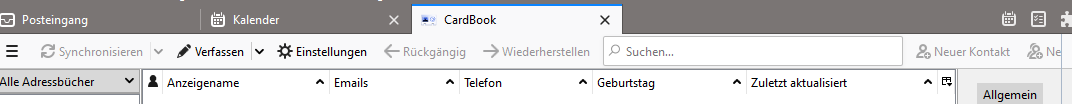

    Hallo Cardbook,
    in der offiziellen Version 56.3, ist das Scroll Problem behoben.
    Leider muss ich immer noch in der Cardbook-Toolbox, nach jedem Start vom Thunderbird die Ansicht von Symbole neben Text ändern in Symbole und Text.
    Kann man Du das auch ändern?
    Hello Cardbook,
    in the official version 56.3, the scroll problem is fixed.
    Unfortunately I still have to change the view of symbols next to text to symbols and text in the Cardbook-Toolbox after every start of Thunderbird.
    Can you change that too?

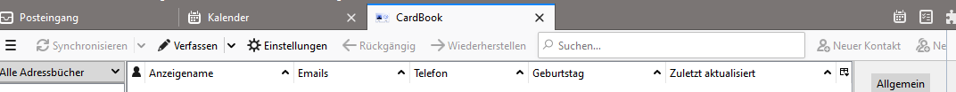

    • 6. November 2020 um 10:50
    Zitat von CardBook
    may you open a ticket in gitlab with print screens as it works for me...
    tut mir Leid, da ich nur Deutsch kann komme ich mit GitLab nicht zurecht.
    Es sieht nach einem Neustart von Thunderbird bei mir mit der aktuellen Version 56.3 immer so aus.
    I'm sorry, but since I only speak German I can't get along with GitLab.
    It always looks like this after a restart of Thunderbird with the current version 56.3
    Dann muss ich halt damit leben.

    • 6. November 2020 um 10:57
    Ich kann diesen Fehler der Version 53.6 bei mir unter macOS bestätigen.
    Je peux reproduire le problème de edvoldi dans la v53.6 chez moi sous macOS.

    • 7. November 2020 um 20:07
    Hallo edvoldi,
    Philippe hat mir eine neue Version 53.7 von CardBook zum Testen geschickt, mit der dein Problem behoben sein müsste.
    Bei mir wird jedenfalls die Wahl der Anzeige "Symbole und Text" in der Symbolleiste dauerhaft gespeichert und bleibt auch beim nächsten Start erhalten.
    282
    7.568
    • 7. November 2020 um 20:10
    Hallo Mapenzi,
    ja die hat er mir auch zu geschickt und das Problem ist bei mir auch behoben.
