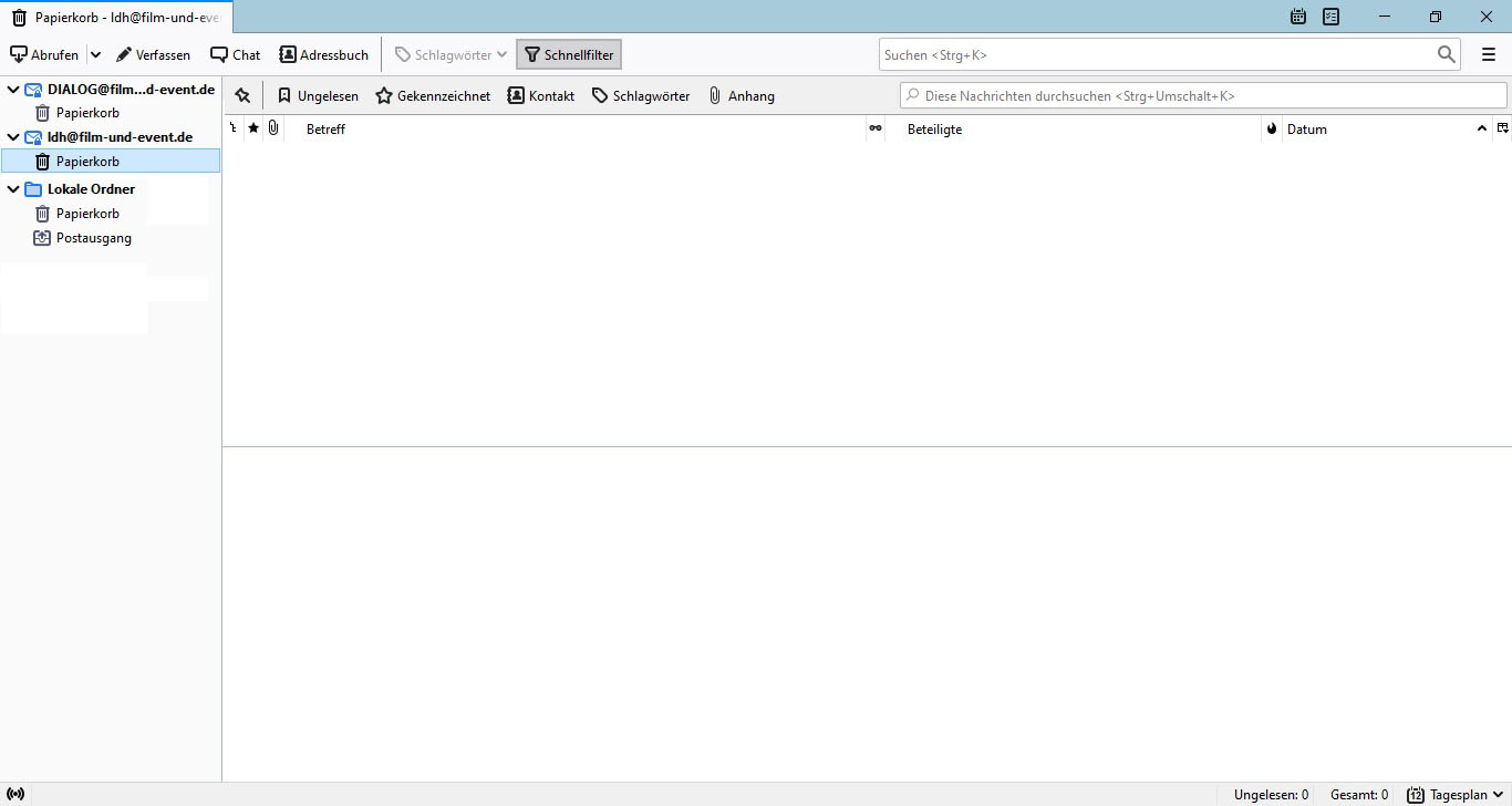

    Ohne jetzt ganz genau zu wissen, was Du da wegkopiert hast, ist es freilich schwierig, auf weitere Schritte einzugehen. Hilfreich für mich und andere Helfer wäre ein Screenshot vom 'leeren' Thunderbird und davon, was genau Du rausgezogen hast und vom Inhalt dieses Ordners, wo man die Dateigrößen und Datumsangaben sehen kann.

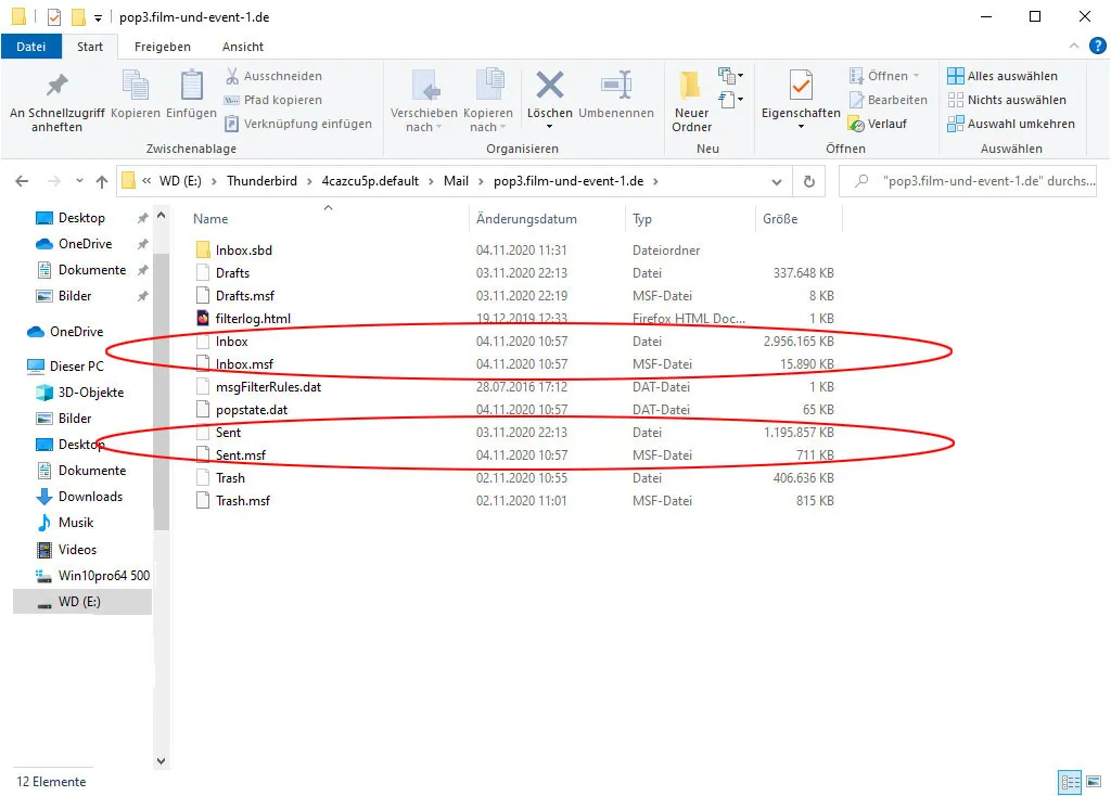

    Aber meine alten Mails (auf dem Server ging's nur 30 Tage zurück) habe ich nicht mehr. Ich habe direkt nach dem Vorfall den Profiles-Ordner kopiert, da sind die alten Mails (empfangen wie gesendet) noch drin. Ich bräuchte nur einen Weg um sie sichtbar zu machen. Die Bestände zusammenführen ist nicht so wichtig, wenn ich die alten Mails nur lesen kann...

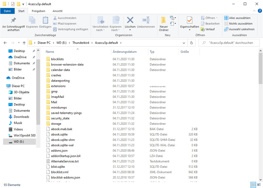

    Hier einige Screenshots:

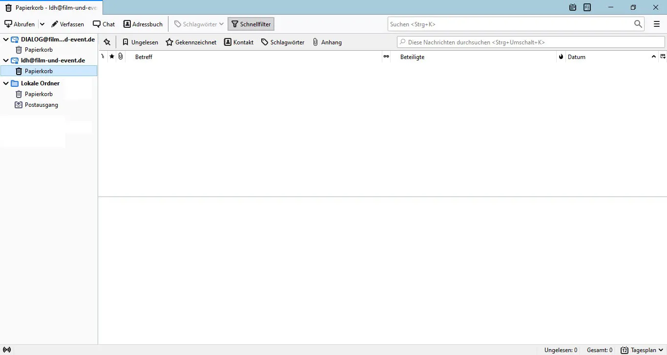

    1. So sah die Oberfläche nach dem Update aus: kein Posteingang mehr, keine gesendeten Mails mehr
    2. Der gesicherte Profiles-Ordner

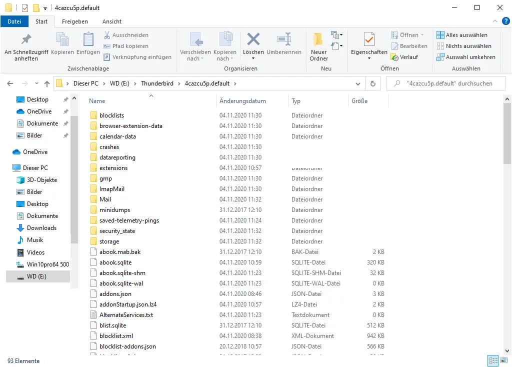

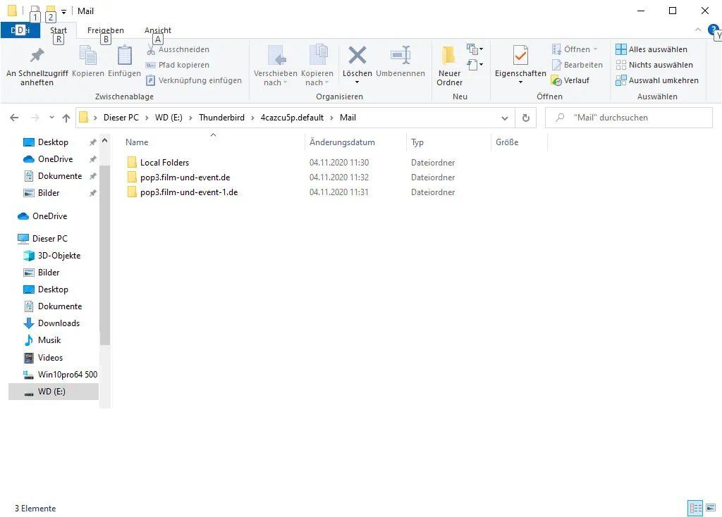

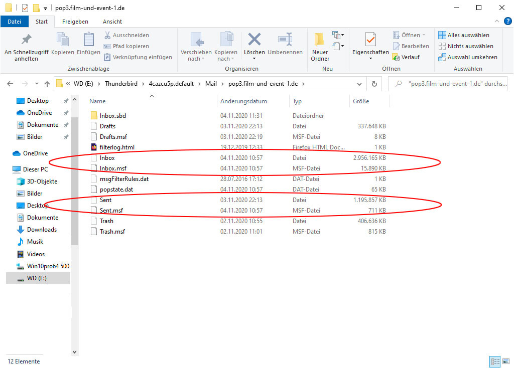

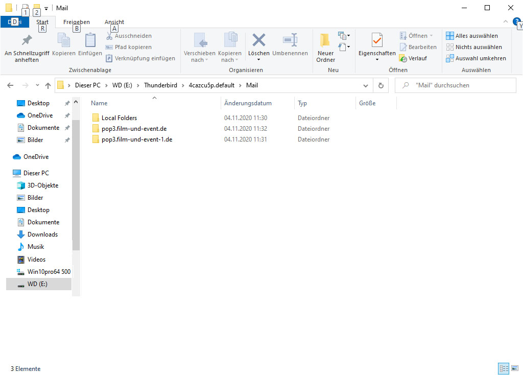

    3. Im Ordner "Mail" sind die Serverinfos und Mails gespeichert
    4. Die Dateien "Inbox" und "Sent" beinhalten die Mails (siehe Datengröße und auch Datum) auf die ich zugreifen möchte. Was machen die Dateien "Inbox.msf" und "Sent.msf"?

    Du schreibst von mehreren Mailkonten. Im ersten Screenshot sind zumindest zwei gleichermaßen betroffene Konten zu sehen. Aus Deiner Schilderung ergibt sich für mich momentan nicht klar, ob Du für jedes der beiden Konten so einen Ordner wie pop3.film-und-event-1.de vorliegen hast, in dem die alten Mails enthalten sind. Meine folgenden Ausführungen beziehen sich so erst mal auf eines der Konten.
    Der eine Screenshot vom Inhalt des Ordners Mail, zeigt der den alten oder den neue Mail-Ordner? Oder ist das mit der Neuanlage von zwei Konten so entstanden, in die Du dann versucht hast, die alten Inhalte reinzukopieren? Jedenfalls siehst Du in dem Screenshot außerdem auch den Ordner Local Folders.
    Dritter Screenshot: Die .msf-Dateien lässt Du am besten links liegen. Was Du probieren kannst, ist, Kopien vom gesicherten Ordner Inbox.sdb und den Dateien 'Inbox' und 'Sent' zu erstellen (ggf. auch von 'Trash'). Bitte nicht mit den Dateien nach dem Du sie in den Ordner kopiert und Thunderbird gestartet hast, sondern mit Kopien aus der Sicherung, von der Du schreibst. Diese Kopien dann leicht umbenennen. 'Inbox' in 'Inbox_alt' und dazu passend den Ordner Inbox.sdb in Inbox_alt.sdb. Die anderen Dateien sinngemäß. Diese umbenannten Kopien platzierst Du dann bei ausgeschaltetem Thunderbird im Ornder Local Folders. Die Umbenennung soll verhindern, dass die Kopien mit bereits vorhandenen Dateien oder Ordnern in Konflikt kommen. Dann Thunderbird wieder starten. Hoffentlich findest Du dann Deine alten Mails und den/die Unterordner vom Posteingang links in Thunderbird unter 'Lokale Ordner'. Von da kannst Du sie wie üblich mit Drag&Drop in den neu angelegten Bereich übertragen. Mit einem zweiten Konto ggf. analog vorgehen (halt anders benennen).

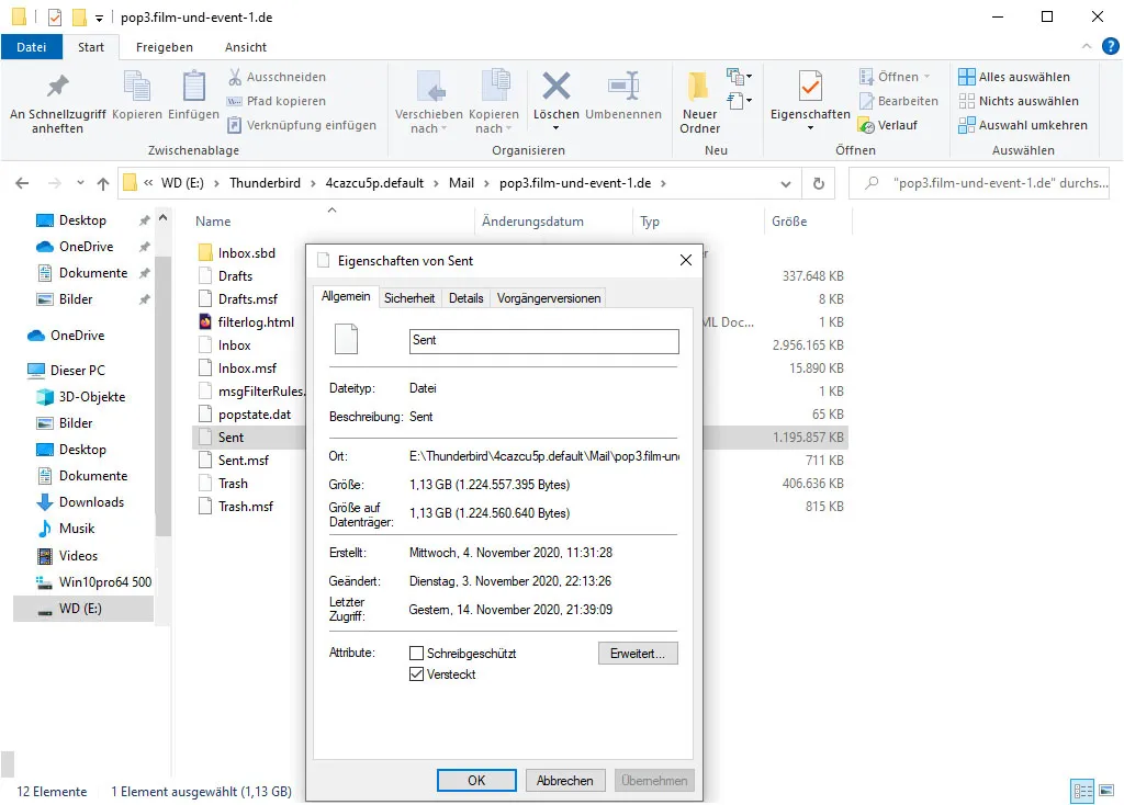

    Zunächst habe ich den Vorschlag befolgt, und die Datei mit den alten Mails in Local Folders gepackt und in ..._alt umbenannt. Die .msf Datei habe ich dabei nicht berücksichtigt. Leider erfolglos, die alten Mails waren auch in den Local Folders nicht zu sehen. Dann habe ich mir die Datei "Inbox" hinsichtlich Atribute und Freigabe mal genauer angeschaut. Dabei viel mir auf, dass die Datei als "vesteckt" markiert war. Das habe ich dann mal weg geklickt und schon war der Ordner mit allen Mails sichtbar. Gleiches für die gesendeten Mails, sowie für die Mails des anderen Kontos.

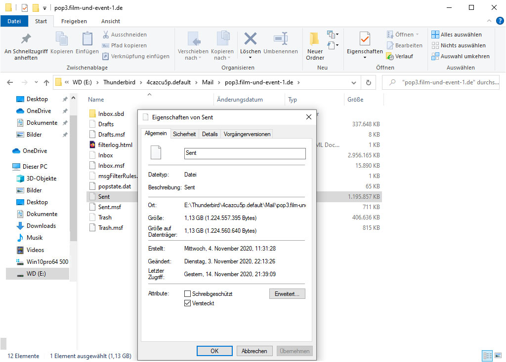

    Also: beim Update bzw. beim Neustart von Thunderbird nach dem Update hat sich unter den allgemeinen Eigenschaften das Attribut "versteckt" aktiviert. Und dann ist weder das Postfach, noch die darin enthaltenen Mails zu sehen. Für mich ein Mysterium, wie sowas passieren kann. Aber Hauptsache gelöst.
    Screenshot der Eigenschaften/Allgemein/Attribute:

    danke für die Rückmeldung zur Auflösung der Ursache :thumbup:. Hab das gerade hier auch noch mal testweise nachgestellt und kann den Effekt 1:1 bestätigen. Wenn man das jetzt weiß und sich die Screenshots noch mal anschaut, sieht man auch, dass die Icons von den fraglichen Dateien etwas abgeblendet wirken.
    Tja, wie das passieren kann? Das Dateien bei Kopieraktionen schon mal das Attribut 'Schreibgeschützt' bekommen, ja, aber 'Versteckt' ist mir noch nicht untergekommen. Möglicherweise ist das auch bei einer Zwischenstation irgendeines Transfers möglich, wo diese Eigenschaft 'vererbt' wurde.
