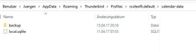

    die Dateien habe ich vor der Aktualisierung gelöscht.
    Kalender konnte ich nicht abbestellen. Der Menüpunkt wurde nicht angeboten. Habe daher den Kalender gelöscht.
    Die beiden Dateien cache.sqlite und delete.sqlite wurden von TB wohl nicht mehr angelegt, auf jeden Fall sind sie nicht vorhanden.
    add-on aktiviert und Kalender wieder angelegt. Alles gleich wie vorher. Termine bis 31.05.2018, danach nichts.

    Hallo Augen,
    Das ist nicht normal.
    Kann es sein Das Du noch ein Profil in dem Pfad hast?
    Die Daten sind ja alle sehr alt.
    EDV-Oldi

    • 30. Oktober 2020 um 14:55
    Hallo edvoldi,
    du hattest Recht, da gab es einen aktuelleren Pfad. Inzwischen bekomme ich den Kalender auch angezeigt.
    Habe meinen vorhandenen Kalender gelöscht und anschließend einen neuen Kalender angelegt.
    Danach habe ich meine Termine angezeigt bekommen. Womöglich brauche ich das Add-on "Provider for Google Calendar" gar nicht.

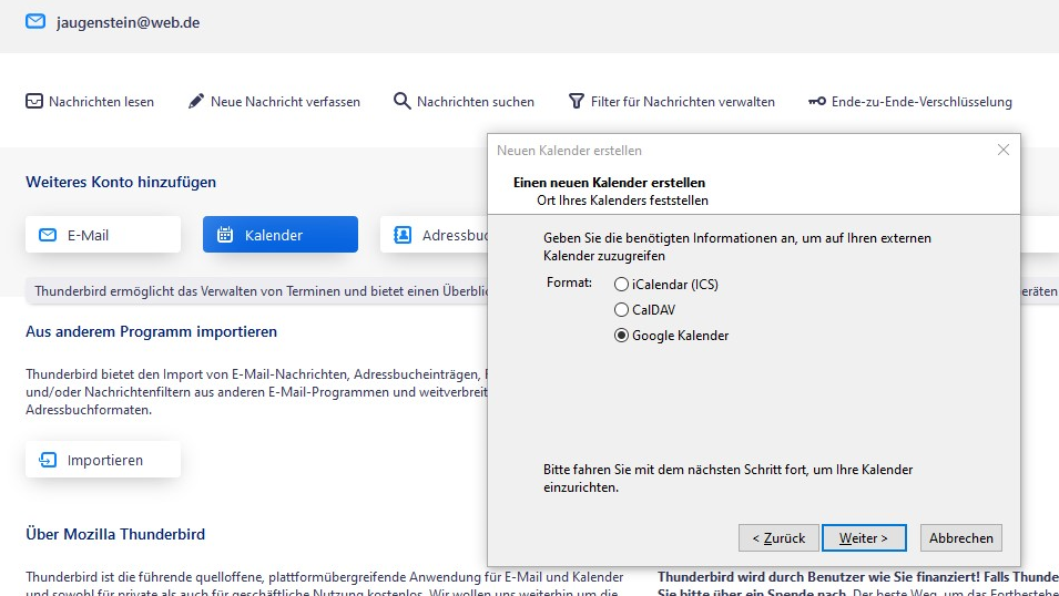

    Hallo Fachleute,
    ich hätte zu diesem Thema auch eine Frage. Mein Thunderbird wurde heute automatisch aktualisiert auf die Version 78.4.3 (64-Bit). Auch bei mir sind alle Google-Kalender verschwunden. Ich bin nun wie oben beschrieben vorgegangen. Im abgesicherten Modus sind die Kalender zwar erschienen, jedoch ohne Daten, tauchten dann aber im normalen Modus nicht wieder auf.
    Bei dem Versuch die Kalender von Google wieder neu einzubinden wird u.a. die email-adresse abgefragt. Nach Eingabe der Adresse klicke ich auf weiter, aber dann passiert nichts mehr. Das Stundenglas läuft und läuft und läuft.... ich bekomme also keine Verbindung zu Google, oder sehe ich das falsch? Was muss ich denn nun tun?
    Erstmal vielen Dank
    und freundliche Grüße

    Hallo EDV-Oldi,
    ja, das hab ich getan, leider tut sich nichts. Ich kann die Kalender nicht wieder neu einbinden. Das Fenster zum Einbinden öffnet sich, ich klicke auf "Im Netzwerk", dann wähle ich "Google-Kalender", gebe dann die geforderte Email-Adresse an und dann klicke ich auf "Weiter".... und nichts passiert, obwohl der Google-Provider aktiv ist.
