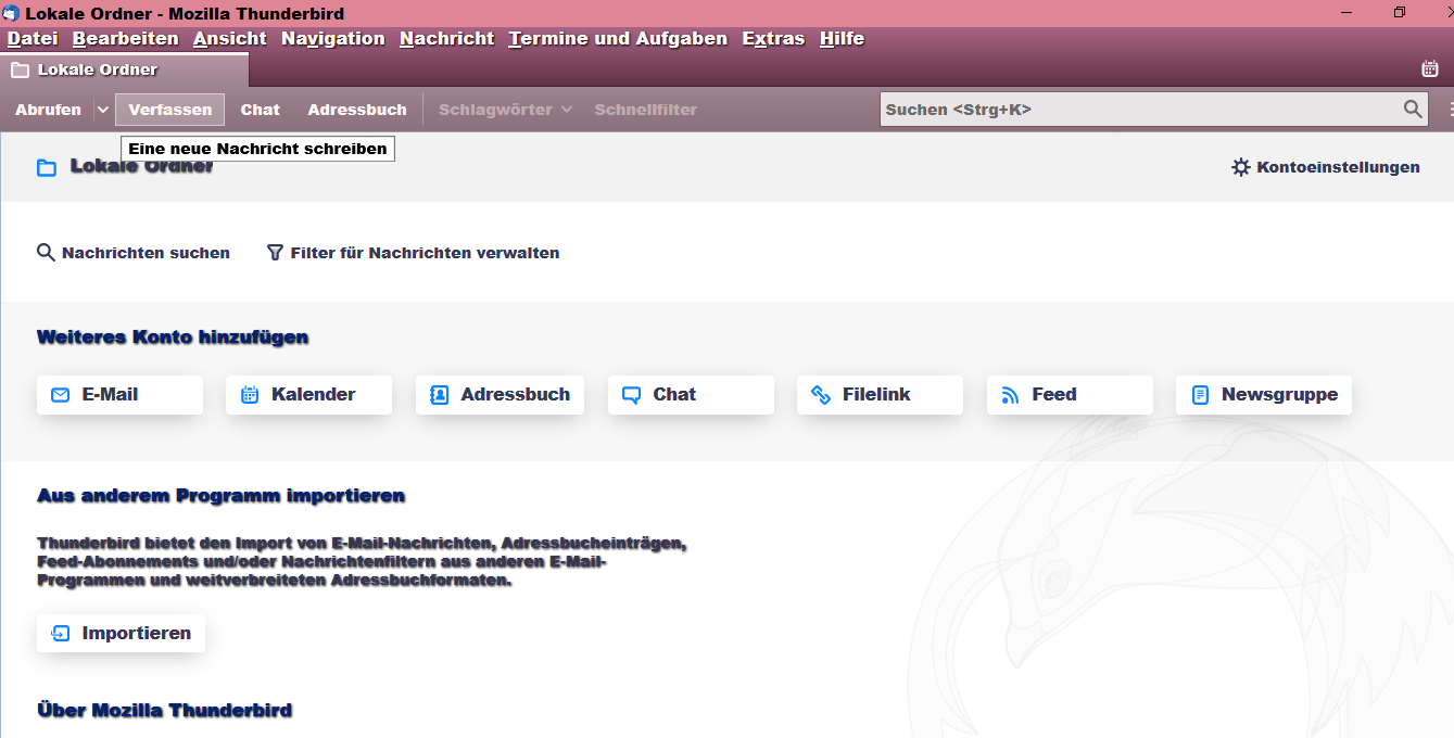

    2. Wenn man den Darkmodus in Thunderbird nicht möchte, sieht die Startseite sehr unsauber und verschmiert aus. (s. Bildanhang)
    Kann ich das irgendwie ändern?

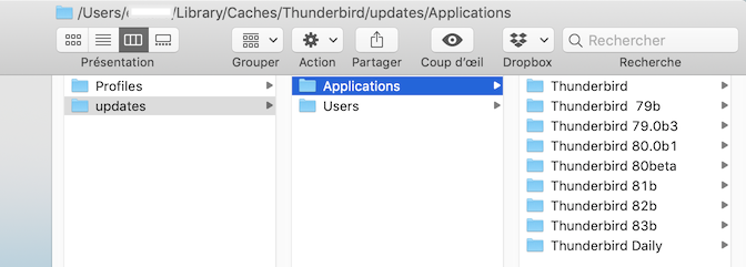

    Bei mir unter macOS gibt es einen Ordner "updates", aber der befindet sich im Thunderbird-Cache über folgenden Pfad ~/Library/Caches/Thunderbird/updates/
    Unter Windows könnte das vielleicht über den Pfad ...\AppData\ Local\Thunderbird\...gehen

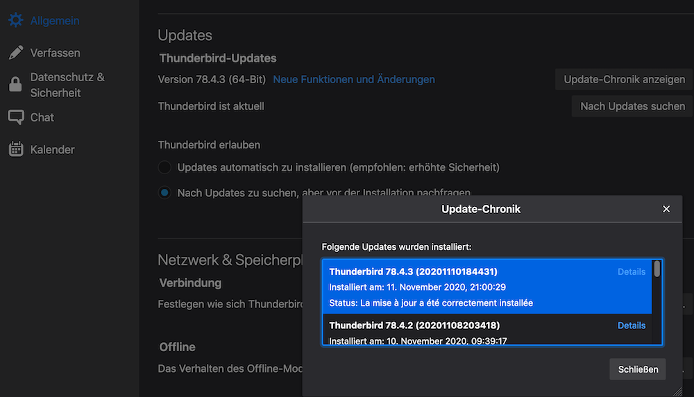

    Oder meinst du die Update-Chronik, die man in den Einstellungen > Allgemein > Updates findet?
    Was dein Bildanhang zeigt, ist doch keines der drei Thunderbird-Themen "Standard", "Light" oder "Dark".
    Das sieht für mich nicht aus wie die "normale" Windows-Version von TB
    Hast du ein Dritt-Thema installiert oder benutzt du userChrome.css, um die Benutzeroberfläche umzugestalten?
    Kommt darauf an, welches die Ursache ist. Mach doch einfach mal einen Test im abgesicherten Modus von TB, indem du die Umschalttaste gedrückt hältst beim Start von TB.
    Ich habe unter
    C:\Users\.........y\AppData\Roaming\Thunderbird\Profiles\.................default\chrome
    userChrome.css >>> (hier ist der Farbverlauf für die TB Kopfzeile, Ordnerbaum und
    die Schrift für den Konten-Ordnerbaum nach (Größe > Art > Höhe).und
    userContent.css >>> (hier ist die Farbe der Scrollbalken mit Code)
    gespeichert

    Ich habe die Antwort so verstanden, dass du eine userChrome.css und eine userContent.css Datei hats mit Codes, die die Benutzeroberfläche von TB verändern mit dem in deinem Screenshot gezeigten unschönen Ergebnis.
    Du kannst ja mal die Codes dieser beiden Dateien hier anzeigen. Möglicherweise muss der Code für eine der Schriftarten geändert werden. Icch bin nicht sicher, ob ich das hinkriege, da ich mit macOS arbeite. Aber es gibt hier mehrere userChrome Spezialisten, die vermutlich eingreifen werden.

    C:\Users\%Benutzername%\AppData\Roaming\Thunderbird\Profiles\xxxxxxxx.default\
    führt zum Profilordner von TB.
    Der von mir in #2 angedeutete Pfad .....\AppData\Local\Thunderbird\Profiles\xxxxxx ... fûhrt nicht zum Profilordner von TB sondern zu seinem Cache.
    Ich weiß nicht, was du unter "TB-Updateordner" verstehst. Soll der Ordner "Updates" heißen? vielleicht weiß das einer der Windows-user hier.
    Bei mir unter macOS gibt es einen Ordner "updates", der liegt aber im Cache von Thunderbird und nicht im Profilordner:
