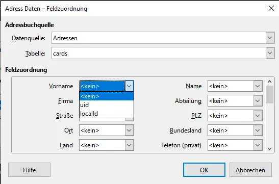

    Hallo Zusammen,
    mit dem Update auf TB 78 stehe ich vor dem Problem, dass ich meine Adressbücher nicht mehr in Open Office bzw. Libre Office einbinden kann, da die Adressbücher nun in SQlite-Datenbanken vorliegen. Libre Office sucht standardmäßig noch nach den abook.mab-Dateien.

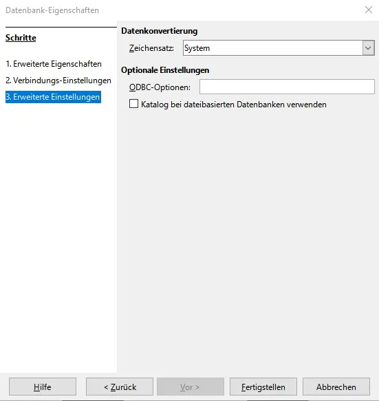

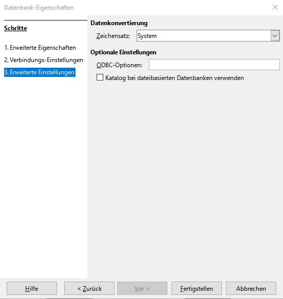

    Ich habe schon versucht das Adressbuch als ODBC-Datenbank einzubinden, hier stimmt aber die Feldzuordnung überhaupt nicht überein.
    Ich kenne mich mit Datenbanken nicht aus und frage mich jetzt woran das liegt. Benötigt man etwa einen speziellen ODBC-Treiber für Thunderbird?
    Oder gibt es eine andere Möglichkeit das Adressbuch einzubinden?
    Stefan

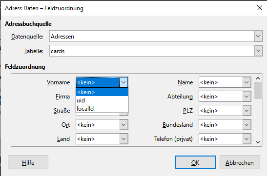

    Susi to visit - richtig, die Einbindung funktioniert grundsätzlich aber auf die notwendigen Daten kann man nicht zugreifen, da bei der Feldzuordnung in LO nicht die notwendigen Felder zur Auswahl stehen:
    Ohne jetzt von der LibreOffice-Seite Ahnung zu haben: die Felder die du vermutlich suchst gibt es in der Tabelle "cards" auch nicht – die findest du in den Zeilen (!) der Tabelle "properties". Triviale Lösung wäre es also eine View, die das umsetzt:

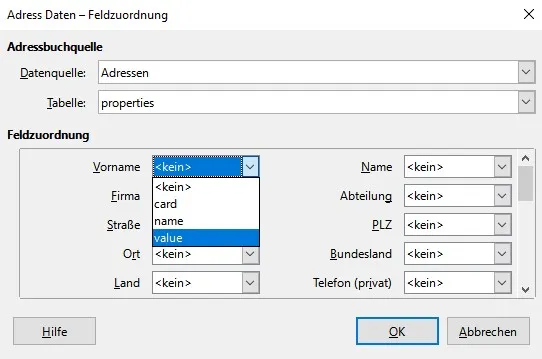

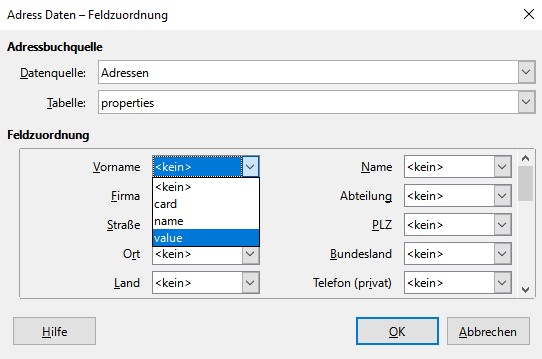

    Danke für Deine Hinweise aber die benötigen Felder stehen auch in der Tabelle 'properties' nicht zur Verfügung:
    Ich hatte bewusst ein Ausrufezeichen an "Zeilen" gepackt: OpenOffice erwartet eine Zeile pro Kontakt, mit allen Feldern in Spalten (zumindest in dem Dialog, aus dem die Screenshots sind). Thunderbird nutzt jeweils eine Zeile für jedes einzelne Feld in einem Kontakt (also i.d.R. mehrere Zeilen für denselben Kontakt!). Man muss das also für LibreOffice "übersetzen", z.B. mit einer View. Das braucht zwar keine wirklichen Programmierkenntnisse (den fertigen SQL-Befehl für Anzeigenamen und E-Mail-Adresse habe ich ja schon oben gepostet) aber natürlich durchaus ein bisschen Hintergrund und/oder Einarbeitung.
