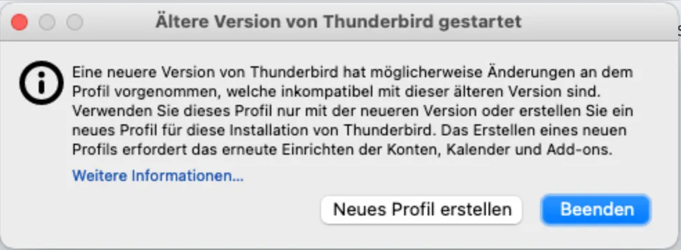

    ;( Habe jetzt alles probiert, die neue Version von >>http://ftp.mozilla.org/pub/thunderbird/releases/78.5.0/mac/<<, 'ne älter Version, die Beta Version, neues Profil angelegt, von "pop3" auf "imap" umgestellt, immer das gleiche!
    Nur sind jetzt alle meine Mails und die "Lokalen Ordner" incl. Mailadressen und mein Kalender verschwunden! :wall:
    Es kommt folgende Meldung wenn ich auf mein altes Profil gehe:

    du hast inzwischen alles Mögliche versucht, was dir niemand vorgeschlagen hat, anstatt zunächst nur den Test in einem neuen Profil durchzuführen, wie ich es in meinem Beitrag #14 empfohlen hatte !
    Das macht die Situation noch unübersichtlicher als sie ohnehin schon war. Wer soll denn da noch durchblicken, ohne ein Dutzend oder noch mehr Bildschirmkopien zu bemühen ?
    Ich bin bereit, über eine Visiokonferenz zu versuchen, da wieder Ordnung hinein zu bringen und ein funktionierendes Profil zu erstellen. Du erhältst eine Benachrichtigung über eine neue Konversation (eine Art private Nachricht), die ich im Anschluss eröffnen werde. Wenn du im Forum eingeloggt bist, beachte das Chat-Symbol oben rechts in der Symbolleiste dieser Seite.
