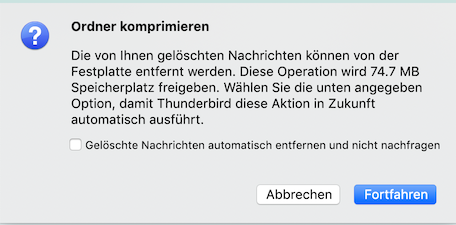

    Ich habe einen vollen Papierkorb, in dem ich gelesene Nachrichten aufbewahre, die ich behalten will. Jetzt erhalte ich dauernd ein pop-up Fenster, das mir anbietet, den Papierkorn zu leeren, um Speicherplatz zu sparen. Was ich nicht will. Wie kann ich diese Abfrage verhindern?
    Ich kenne kein solches Popup-Fenster in Thunderbird
    Bei dem Popup-Fenster, das du zu beschreiben versuchst, handelt es sich vermutlich um das folgende Fenster, in dem TB dazu auffordert, die Ordner zu komprimieren :
    Siehe auch Ordner komprimieren in Hilfe & Lexikon.

    Danke, Mapenzi! Ich habe das so verstanden, dass ich den Haken entfernen muss, um diese Nachricht nicht mehr zu erhalten.
    1.116
    12.501
    • 4. Dezember 2020 um 15:09
    Es ist genau umgekehrt! ;)
    Du musst einen Haken setzen in dem von mir gezeigten Popup-Fenster, damit es in Zukunft nicht mehr "aufpoppt".
    Das bedeutet dann aber auch, dass TB in Zukunft automatisch die Ordner komprimieren wird, ohne dich jedes Mal zu fragen. Das heißt, ohne dass du es bewusst mitkriegst, es sei denn du zeigst die Ordnergrößen in der Konten/Ordnerliste an.
