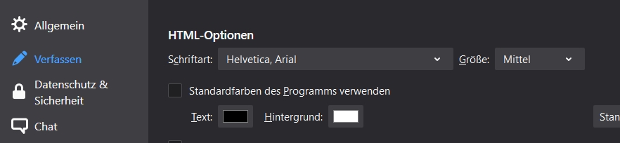

    Stelle bitte hier auf mittelgroße Schrift (oder größer)
    Sollte dann im Verfassenfenster die Schrift immer noch "winzig" sein, drücke im Verfassenfenster die Tasten Strg + 0 (Strg + Null) und schau was dann passiert.

    Also - Problem gelöst, wenngleich mir nicht ganz genau bewusst ist, an welchem Parameter das denn nun gelegen hat. Aber Der Parameter aus Deinem Screenshot entsprciht ja dem msagcompose.font_size - das kann es also gewesen sein.

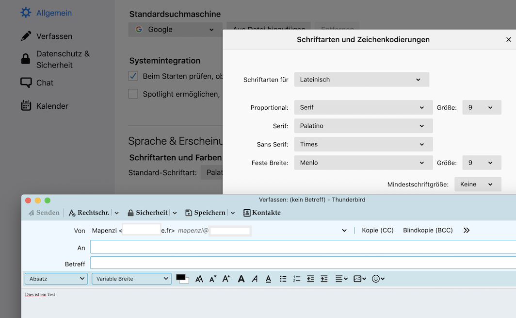

    Die Mindestschriftgröße beim Verfassen kann in Erweiterungen > Allgemein > Sprache & Erscheinungsbild > Erweitert gewählt werden. Dabei müssen die Änderungen sowohl für Lateinisch als auch für Andere Schreibweisen durchgeführt werden :
