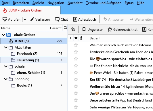

    - TB wird auf dem Desktop-Pc gestartet und funktioniertt ordnungsgemäß (Screencopy01.jpg)

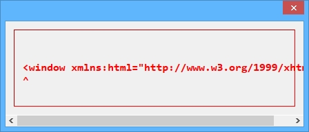

    - TB wird geschlossen und dann neu aufgerufen, das Programmfenster ist leer (Screencopy02.jpg)
    - Wenn ich den Menüpunkt "Hilfe/Über Thundferbird" aufrufe erscheint ein Fenster mit unverständlichem Eintrag (hilfe_ueber_thunderrbird.jpg)
    - desgleichen wenn ich den Menüpunkt "Adressbuch" wähle (Adressbuch.jpg) Fenstertext:
    <window xmlns="http://www.mozilla.org/keymaster/gate…ere.is.only.xul"
    -die Menüs "Datei", "Bearbeiten", "Nachricht" und "Extras" sind leer

    bitte 1 x Test im Abgesicherten Modus. Wenn es damit funktioniert, Thunderbird wieder schließen und die Datei addonStartup.json.lz4 aus dem Profilverzeichnis zunächst an eine andere Stelle verschieben. Thunderbird wieder starten. Ggf. auch ein zweites Mal neu starten. Alles wieder ok? Dann kann die Datei gelöscht werden. Die wird übrigens neu aufgebaut, ist also später wieder im Profil vorhanden.
    Workarount hat Problem gelöst - Vielen Dank, Sehvornix

    soweit wir wissen, enthält die Datei Daten und vor allem absolute Pfade zu Extensions (aka Add-ons). Sie hat das Format json (JavaScript Object Notation), ein dateibasiertes Datenbank-Format und sie ist lz4 komprimiert - deshalb nicht im Klartext lesbar. Bei so einer Profilmigration wie bei Dir steckt eine Altlast in der Datei, die dann offenkundig wird. Jedenfalls knirscht es an der Stelle. Wird sie gelöscht, entsteht anschließend eine Default-addonStartup.json.lz4.
