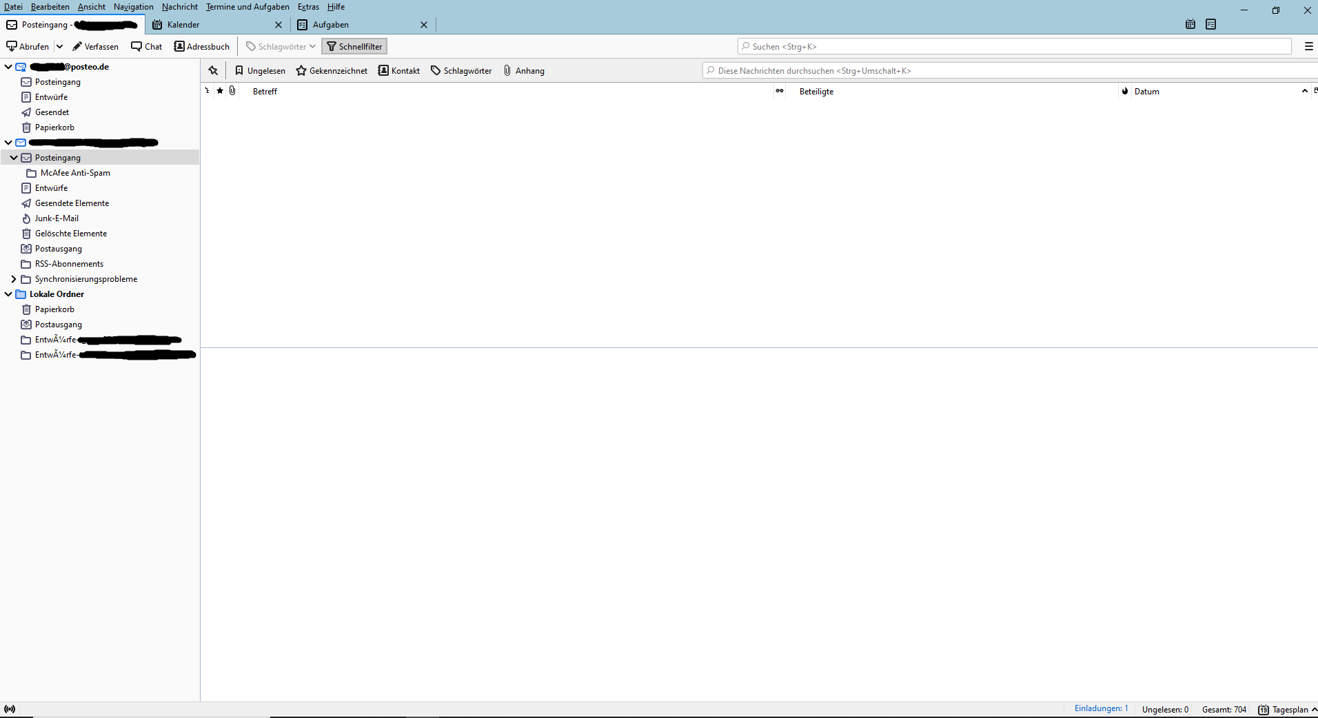

    Hi zusammen,
    ich nutze Thunderbird Version 78.6.1 auf Windows 10 (64bit). I habe zwei Email-Adressen angemeldet - eine über Posteo und die andere über die Universität, an der ich arbeite. Bei letzterer Adresse habe ich seit gestern das Problem, dass nach einiger Zeit die Email-Liste im Posteingang verschwindet und dieser als leer angezeigt wird. Die Emails sind aber noch da. Wenn ich den Posteingang verlasse und diesen dann wieder öffne, werden sie wieder angezeigt. Nach einiger Zeit verschwinden sie dann einfach wieder (ohne, dass ich etwas anklicke etc.). Das sieht dann aus wie im angehängten Foto. Meines Wissens nach wurde kein Update installiert, das den Fehler ausgelöst haben könnte.
    Habe ich vielleicht irgendwelche Filter aktiviert oder etwas umgestellt, das mir nicht bewusst ist? Komischerweise tritt das Problem nur beim Posteingang der einen Adresse auf.

    Nach weiterer Recherche habe ich gesehen, dass Owl vor kurzem ein Update hatte. Das Problem scheint wohl an Owl zu liegen, da scheinbar alle Nutzer dieses Add-Ons das Problem haben.
