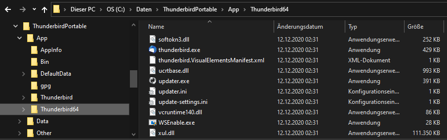

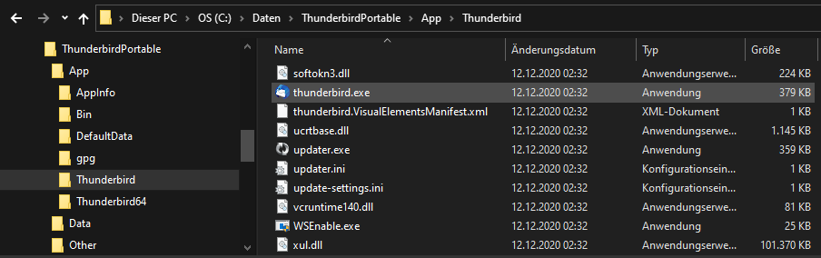

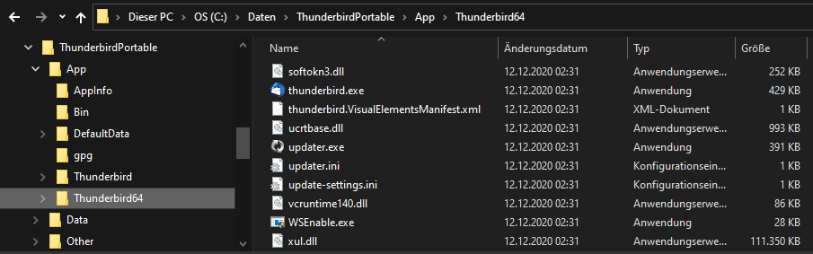

    Dann schau mal hier:
    Es wäre möglich, dass Du auf einen älteren Thunderbird Portable zugreifst, in dem noch keine xul.dll vorhanden ist. Da bin ich wie gesagt, nicht so im Bild, da ich das erst kürzlich mal ausprobiert habe. Dieses ist ein 78.6.0.

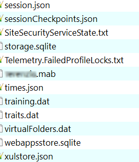

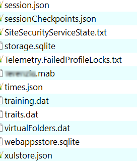

    Hallo Sehvornix
    habe meine portable Version erst vor.ca. 2 Wochen installiert und dabei den neuesten Mozilla installer verwendet. Also die .exe entpackt, "core" umbenannt, halt das übliche Prozedere, wenn man sich die portable Version selbst macht.
    Ich habe das Profil nicht importiert, sondern neu eingerichtet.
    Nach Klick auf die Vorschau ist "xulstore.json die letzte Datei.
