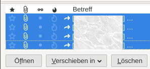

    Kann ich aus der Suche heraus die gefundenen Mails archivieren oder wie kann ich diese Mails in einen Ordner packen????
    Mails markieren, dann über [Verschieben in] → Lokale Ordner → Archiv funktioniert nicht?

    Ich kann alle markieren aber ein Rechtsklick oder eine andere Möglickeit die Mails zu "greifen" finde ich nicht.
    Wieso Rechtsklick? Sobald eine Mail ausgewählt ist, werden die ansonsten ausgegrauten «Knöpfe» aktiv.

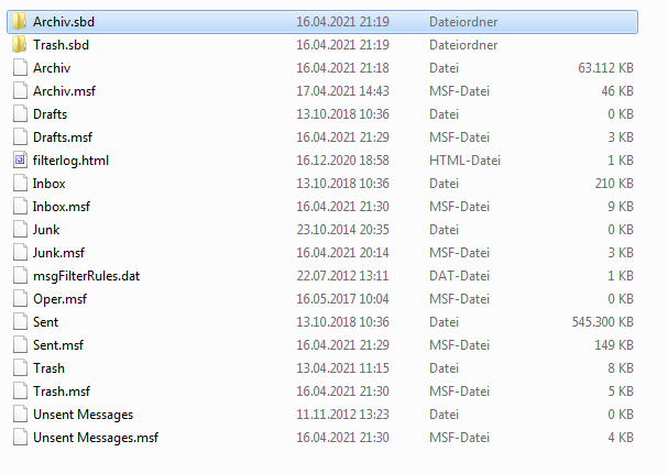

    Also können wir nur noch in aktuellen Profilordner suchen :

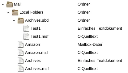

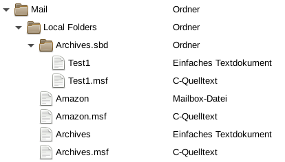

    gehe ins Menü Hilfe > Informationen zur Fehlerbehebung > Profilordner > Ordner öffnen.
    Im Profilordner gehe nach ...\Mail\Local Folders\ und mache einen Screenshot seines Inhalts.
    Falls du in Local Folders einen Ordner "Archives.sbd" oder auch "Archiv.sbd" findest, öffne ihn und mache einen Screenshot seines Inhalts. Sollte sich ein weiterer "Xxxxxxxxxx.sbd" (z. B. "Trash.sbd") in Local Folders befinden, öffne ihn und mache einen Screenshot von seinem Inhalt.

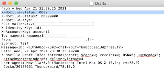

    Vielleicht doch noch ein Hoffnungsschimmer : falls du die Nachrichten in letzter Zeit aus dem Posteingang in das Archiv abcdef verschoben hast und wenn der Posteingang seitdem noch nicht komprimiert worden ist, müssten sich diese Nachrichten alle noch in der Mbox-Datei "Inbox" im Ordner ......\Mail\Local Folders\Inbox\ befinden.
    Ich würde sofort eine Kopie des kompletten Profilordners machen, dann die Datei Inbox in einem Text-Editor öffnen und im Text nach einigen dieser vermissten Nachrichten suchen. Wenn diese 50 gesuchten Nachrichten sich noch in de rDatei Inbox befinden, braucht man nur bei beendetem TB ihren X-Mozilla-Status auf 0001 zurück stellen, dann werden sie beim nächsten Start wieder im globalen Posteingang angezeigt.

    Was bitte ist der X-Mozilla-Status??????? Ich kenne mich mit Thunderbird soweit aus, daß ich weiß, welchen Knopf ich drücken muss um meine Mails runter zu laden :-))

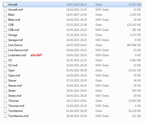

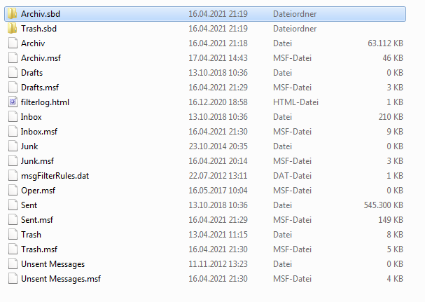

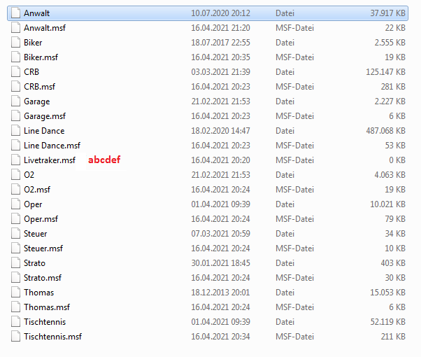

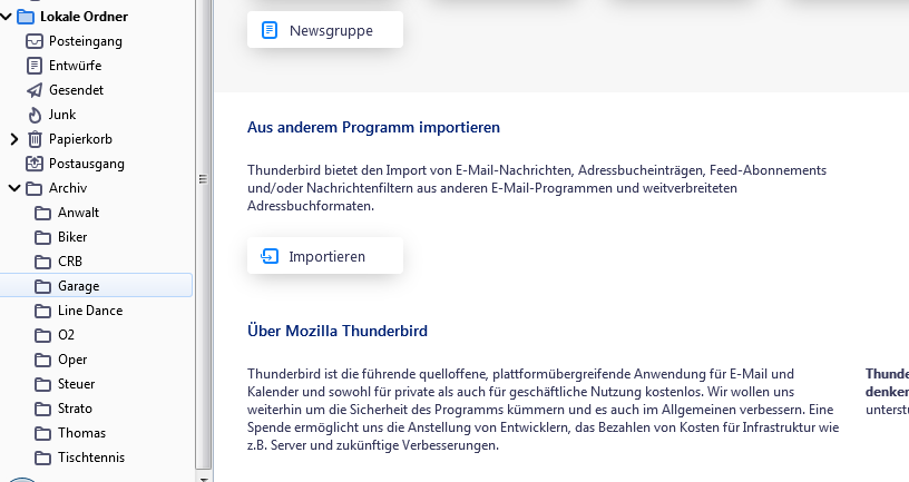

    Guten Morgen Mapenzi .... ich habe meine Hausaufgaben gemacht........In dem Archiv Screen habe ich ein abcdef rein geschrieben. Genau um diesesn Ordner geht es also Livetraker. Die Datei zur msf ist verschwunden und genau diese hätte ich gerne wieder.
    Papierkörbe in den Konten habe ich durchgesehen. Ich habe mit dem Editor auch schon die Inbox durchgeschaut und leider nichts gefunden. In einem Archiv war was drinnen aber ich weiß jetzt nicht mehr , ob im Local Folders Archiv oder im Archiv Archiv :wall: .........Da schaue ich nochmal
    Ja, die Mbox-Datei "Livetraker" fehlt ganz offensichtlich im Ordner "Archiv.sbd". Sie befindet sich auch nicht im Ordner "Trash.sbd" und in Local Folders gibt es keine weiteren .*sbd Ordner, in denen man suchen könnte. ìch weiß im Augenblick auch nicht, wo man noch suchen könnte, es sei denn du zauberst plötzlich eine relativ junge Sicherungskopie des Profils aus dem Ärmel. Die einfachste Erklärung wäre, dass du den entsprechenden Ordner Livetraker in Thudnerbird versehentlich gelöscht hast und dass er beim nächsten Leeren des Papierkorbs endgültig verschwunden war. Dagegen spricht, dass die Datei Livetraker.msf noch vorhanden ist.
    Natürlich kann die Datei Livetraker auch direkt im Explorer gelöscht worden sein, aber dazu muss jemand erst mal einen Grund haben, den Profilordner zu öffnen und darin zu stöbern.
    Eine Anomalie ist mir allerdings aufgefallen, die meine bisherige Vorgehensweise in Frage stellt :
    die Datei "Inbox" im Ordner Local Folders hat ein Änderungsdatum vom 13.10.2018 und ist nur 210 kB groß. Auch andere Mbox-Dateien wie Sent, Drafts ubnd Junk haben ältere Änderungsdaten. Das kann nicht mit deiner Aussage übereinstimmen, dass deine drei POP-Konten im "globalen Posteingang (Lokale Ordner)" zusammen gefasst sind.

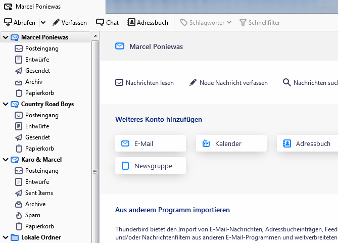

    Kannst du einen Screenshot der Konten/Ordnerliste des Hauptfensters machen, in dem du die Adressen bzw. Kontennamen anonymisieren solltest, bevor du ihn hier einfügst.

    Danke erstmal............Archiv Archiv soll heißen, dass ich das im ArchivOrdner befindliche Archiv auch durchsucht habe.
    Was die Änderungsdatumse angeht, da blicke ich auch nicht mehr durch. ABER

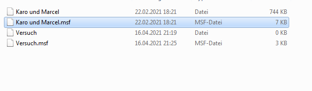

    Ich habe folgende Entdeckung gemacht..........Bevor man in die Local Folders geht, habe ich da noch je ein Ordner mx.freent.de und mx.freenet-1.de. In dem ersteren befindet sich u.a. eine Drafts-Datei und da drinnen sind ein paar (vermutlich die Letzten) Livetraker-Mails
    Und jetzt kommt der Punkt, wo du schreibst, mach das und das und fertig, alles ist wieder da! :):):)

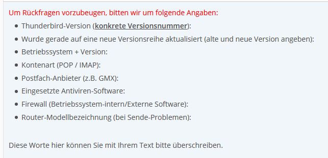

    als Du Deine Anfrage erstellt hast, war da im Fenster so eine Liste mit gewünschten Angaben, die bei der Hilfestellung unterstützen sollen:
    So langsam denke ich, zumindest: ...
    ... solltest Du noch nachreichen. Eine Möglichkeit ist, dass eine Antivirussoftware diese fehlende Datei einkassiert hat.
