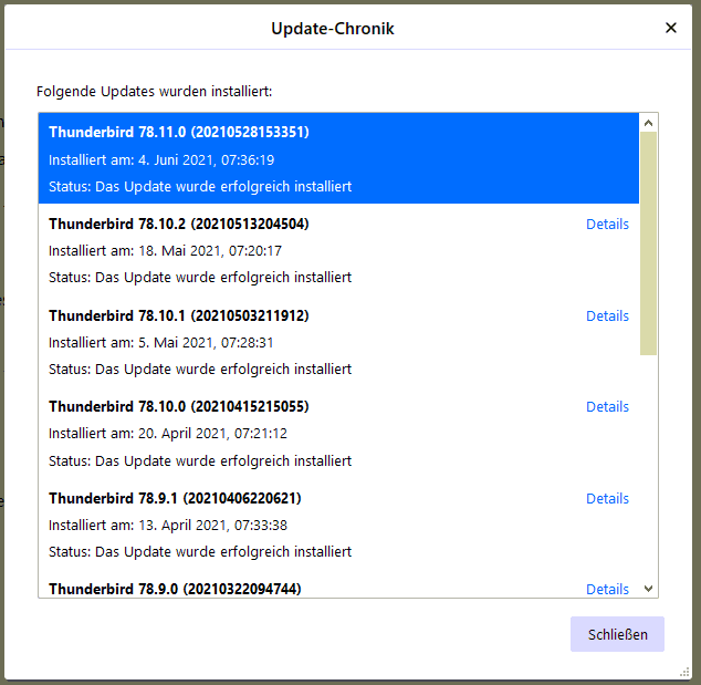

    • 7. Juni 2021 um 14:19
    Zitat von Thunder
    Welche Version war die letzte, die das Problem nicht hatte - falls es tatsächlich an Thunderbird liegt?
    Bei den Kollegen ist das Problem mit dem letzten Update reingekommen, also mit 78.11.0.
    7.319
    • 7. Juni 2021 um 14:36
    Das klärt nicht sicher, welche Version davor noch installiert war und funktioniert hat. Es könnten ja alle möglichen Versionen zuvor gewesen sein...
  • dssGK
    7. Jun. 2021
    • 7. Juni 2021 um 15:13
    Zitat von Thunder
    Das klärt nicht sicher, welche Version davor noch installier war und funktioniert hat. Es könnten ja alle möglichen Versionen zuvor gewesen sein...
