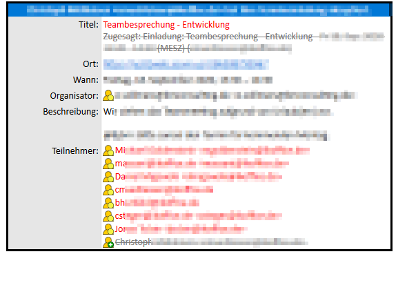

    Problem: Als Freiberufler verschicke ich häufig Termineinladungen an Externe, die fast ausnahmslos Outlook nutzen. Wenn diese nun den Termin bestätigen erhalte ich eine Mail mit "Zugesagt" (oder ähnlich). In dieser Mail wird mir der Teilnehmer in der Übersicht als "Zugesagt" (das Pluszeichen hinter dem Männchen) mitgeteilt.
    Nun ist es ja noch nicht im Kalender. Ich drücke "aktualisieren" und erhalte eine Rückmeldung, die die Zusage "durchstreicht". Die Zusage ist dann auch nicht im Kalendereintrag aufgenommen.
    Folgender Screenshot:

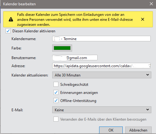

    Hast Du auch dem Kalender eine E-Mail Adresse zugeordnet?
    Das ist wichtig.

    Die E-Mai war/ist hinterlegt. Bei Benutzername habe ich nun mal meine E-Mail auch eingetragen. Mit "alten" Zusagen funktioniert es nicht, also keine Änderung des Verhaltens. Problem nach wie vor vorhanden.
