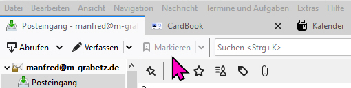

    Nach einer Neuinstallation des TB Vers. 68.12.1 (64-Bit) ist das Symbol "Markieren", welches ich in die Symbolleiste eingesetzt habe, inaktiv.
    Warum ist das so? Früher hat das Symbol funktioniert. :wall:

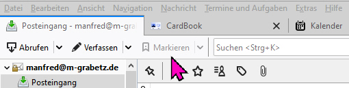

    Ich meine dieses Symbol:
    Man kann damit eine beliebige Mail, die man vorher angeklickt hat, als gelesen oder ungelesen markieren.

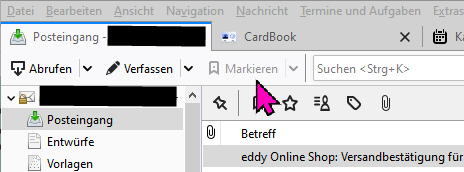

    Mit Dropdown-Menü sieht man die Funktionen:
    Der Button müsste aktiv sein, wenn man Mails ausgewählt hat.

    Quote from Thunder
    Und das funktioniert nicht wie Du sehen kannst.

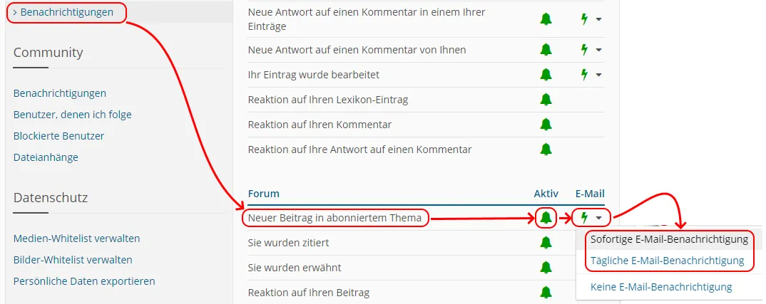

    Übrigens, wo muß ich in meinem Profil einen Haken machen damit ich eine E-Mail-Benachrichtigung bei einer Antwort in diesem Thema bekomme?

    • June 9, 2021 at 11:00 AM
    Quote from mgtaucher

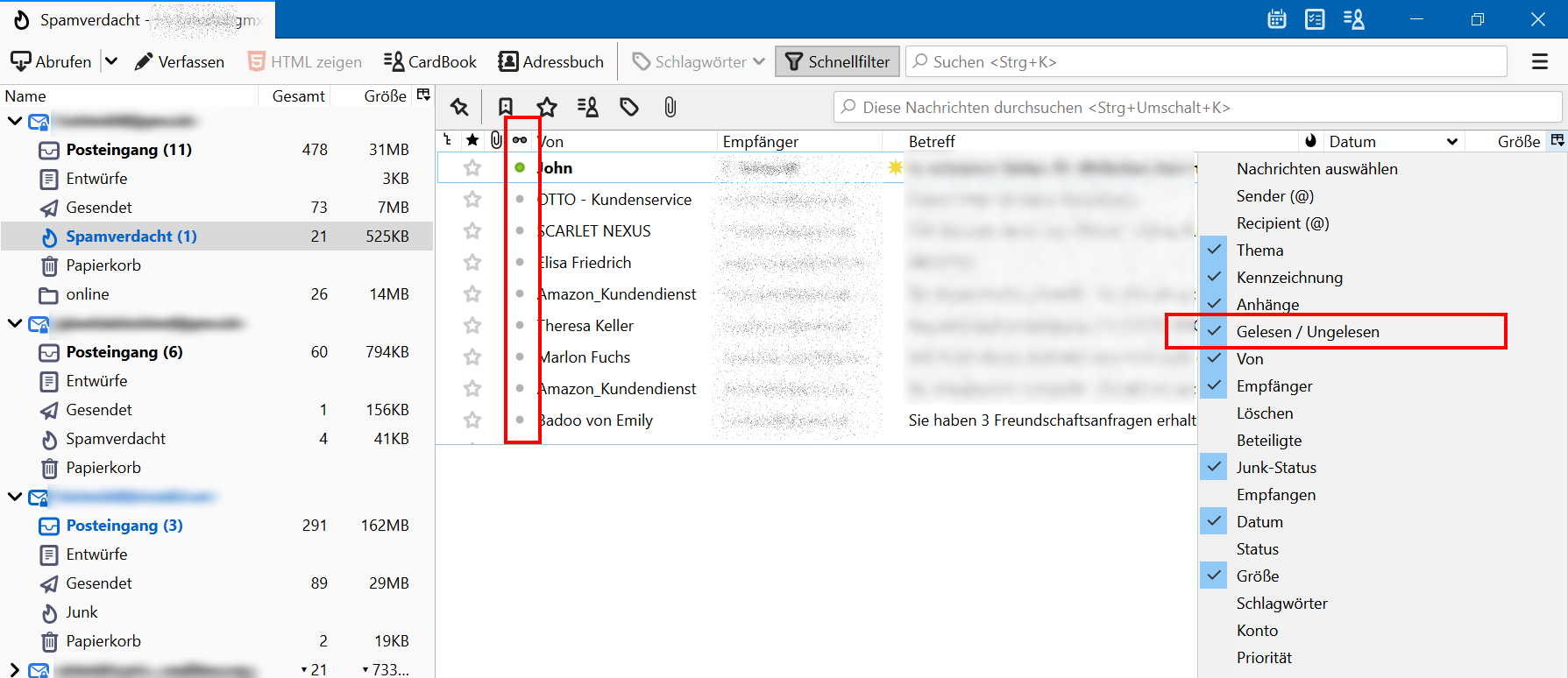

    Den erwähnten Button habe ich überhaupt nicht, also kein Wunder, dass ich ein kleines Verständnisproblem hatte :)
    Dafür habe ich jedoch eine Spalte, über welche ich Mails als gelesen oder ungelesen setze:
    (rechts im Bild sieht man, über welchen Punkt der Spalteneinstellungen sich diese Spalte ein- oder ausblenden lässt)
