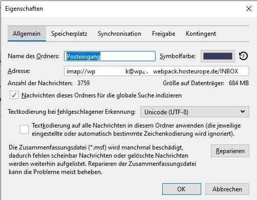

    Durch einen upgrade meines Hosting-Pakets habe ich den Server wechseln müssen und das hat auch geklappt, d.h. E-Mails empfangen und Versenden mit den neuen IMAP (in) und SMTP (out) Serveradressen funktioniert.
    Seit der Umstellung habe ich allerdings regelmäßig "time out" Fehler, die dazu führen, dass gesendete E-Mails nicht im gesendet-Ordner abgespeichert werden und nur die Info kommt wurde gesendet. Das ist für mich sehr lästig, weil mir Nachweise für versendete E-Mails fehlen.
    Was ich inzwischen festgestellt habe ist, dass die "IMAP-Adresse" der vielen Ordner in meinem Postfach den Umzug nicht mitgemacht haben und auch neu angelegte Unterordner noch den alten IMAP-Pfad zeigen. Siehe Anhang/Screenshot.
    Aus meiner Einschätzung ist das der Grund für die Time-Outs und "verlorenen" emails im "gesendet"-Ordner.
    Das passt nicht zusammen und da dürfte die Ursache liegen. Vielleicht kann man es über ein erneutes Abonnieren der Ordner lösen? (Rechts-Klick auf dem Konto und aus dem Menü der Punkt 'Abonnieren' ...)

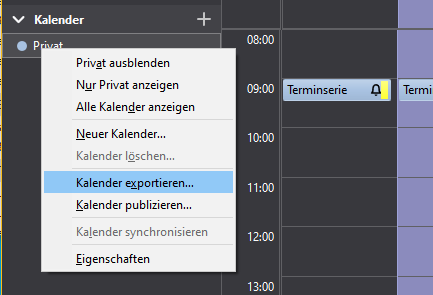

    Migration des (der) Adressbuchs (er): öffne bitte das Adressbuch im neuen Profil und stelle so sicher, dass Thunderbird wirklich ein Adressbuch angelegt hat. Leer. Auf Dateiebene sollte sich im neuen Profil die Datei abook.sqlite finden. Bei geschlossenem Thunderbird kannst Du nun diese leere abook.sqlite durch die abook.sqlite aus dem alten Profil ersetzen. Wenn es um mehrere Adressbücher geht, dann arbeite eines nach dem anderen ab. Zuerst mit Thunderbird im neuen Profil ein weiteres Adressbuch anlegen. Das wird beim zweiten Adressbuch eine abook-1.sqlite. Die dann anschließend wieder bei geschlossenem Thunderbird durch die abook-1.sqlite aus dem alten Profil ersetzen. Usw.
    Migration des Kalenders: das geht wie gesagt über einen Export. Per Rechts-Klick links auf dem Kalender ...
    ... die Termine exportieren. Dabei entsteht eine <Name des Kalender>.ics-Datei.
    Wenn noch gar kein Kalender im neuen Profil vorhanden ist, dann vorab schon mal einen neuen Kalender anlegen. Der kann aber leer bleiben.
    Im neuen Profil diese Datei eben exportierte Datei wieder importieren. Menü Termine und Aufgaben > Importieren > Kalender wählen, in den importiert werden soll > Button 'Alle importieren'.
