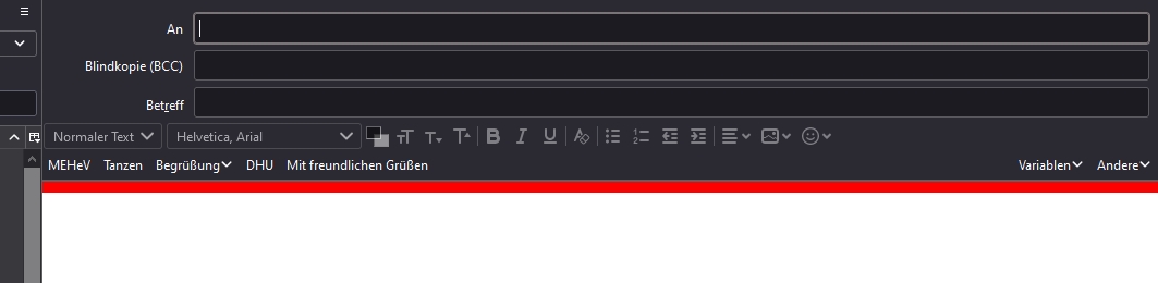

    Wenn eine neue Mail erstellt wird, wird das Konto genommen, welches gerade auf der linken Fensterseite fokussiert ist.
    Um zu Verhindern ein "falsches" Konto zum Versenden zu nehmen habe ich mir das AddOn "BorderColors D" installiert, da kann ich für jedes Konto eine individuelle Farbmarkierung vergeben. Bei mir sieht es bei einem "falschen" Konto so aus
