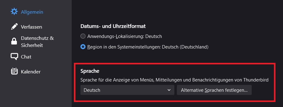

    • 4. September 2021 um 18:40
    Zitat von wippigallus
    wurden mir im Add-on-Bereich "SPRACHEN" die DE- sowie GB-Dateien dafür als Ersatz angeboten,
    ... gibt es dort nicht, dort gibt es nur Wörterbücher für die Rechtschreibfunktion.
    Die Sprache der GUI (Benutzeroberfläche) kannst du hier einstellen.
    Du verwechselst da etwas. Wenn du ein Sprachpaket installierst, erscheint im Add-on-Manager links das Register Sprachen und rechts wird das entsprechende Sprachpaket angezeigt. Das Register Sprachen wird erst angezeigt, wenn es auch ein Sprachpaket gibt. Natürlich kann man über die TB-Einstellungen zusätzliche Sprachen installieren. Die Sprachen der installierten Sprachpakete (sowie des übersetzten Builds) sind aber standardmäßig auswählbar.
