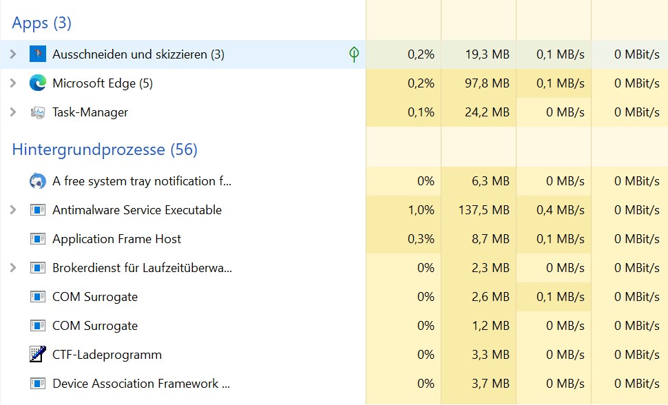

  • MikeyFFB
    • 16. September 2021 um 08:23
    butch_triathlet
    schau mal im Windows Taskmanager (strg-alt-entf) welcher Prozess da verrückt spielt. ich tippe auf den "Antimalware Service Executable"
    Hintergrund: Ein ähnliches Problem hatte ich mit der 91er Version auch. Bei mir ging`s in dem Moment los, als ich das erste Konto (neues Profil) fertig eingerichtet hatte und TB die Mails vom Server (IMAP) synchronisieren sollte. Meine Lüfter liefen auf Hochtouren und Bedienung war nur sehr verzögert oder gar nicht mehr möglich. CPU Auslastung durch diesen Dienst bei fast 75%.
    Bin dann zurück auf die 78.14 > alles ruhig.
    War das bei dir der Defender? Soweit mir bekannt, kann der keine Mails bereits beim Download scannen. Dann würde das bedeuten, er ist mit dem Untersuchen einer lokalen Datei, mbox oder eml, beschäftigt oder mit einem anderen lokalen Zugriff des Thunderbird 91.
    Unser Verein. Unsere DNA.
  • MikeyFFB
    • 16. September 2021 um 10:47
    Altstadt
    richtig, ist ein Dienst vom Defender.
