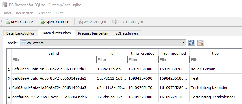

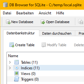

    war neugierig und hab mal geschaut. Ich sehe im Verzeichnis calendar-data nur eine Datei für alle Kalender und Aufgaben: local.sqlite (cache.sqlite und deleted.sqlite mal außen vor, ich denken deren Sinn ist für den Augenblick selbstsprechend).
    Die Datenbank besteht aus 11 Tabellen.
    In der Tabelle ca_todos finden sich zum Beispiel die Aufgaben.
    Die Termine aller Kalender stehen in der Tabelle cal_events.
    Die Unterscheidung geht über die cal_id.
    Also, da sehe ich schwarz, aus einer vorhandenen local.sqlite manuell Daten zu extrahieren und in eine leere local.sqlite zu übernehmen. Dafür fehlen neben den Werkzeugen für solche Operationen auch die Kenntnisse über die Datenstrukturen.

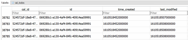

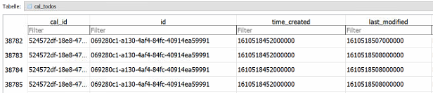

    • 21. Januar 2021 um 12:19
    Hallo Mitleser,
    das Problem ist weitreichender als zunächst eingeschätzt. Deshalb ein Feedback, auch in der Hoffnung, dass euch vielleicht noch eine Idee in den Sinn kommt.
    Es zeichnete sich in der Konversation ab, dass es im Hin und Her über Konversationen nicht zielführend wird, da sich immer neue Aspekte auftaten, auf die man dann eigentlich interaktiv eingehen muss. Deshalb haben wir eine Fernwartung abgesprochen, was eine längere Session wurde.
    Die vorhandene (und regelmäßige) Windows Sicherung wird der Threaderstellerin nicht helfen. Die Rücksicherung des gesuchten Profils ist zwar problemlos möglich, aber es gibt *keine* Backupgenerationen. Seit das Ereignis am 12.01.2021 durch ein Update von Thunderbird auf 78.6.1 eingetreten ist, hat die Windows Sicherung bereits 8 x bis gestern wieder gesichert und hält dabei immer nur *1* Satz, den aktuellsten Satz, an Daten vor. Normalerweise findet man auch bei der Windows Sicherung mehrere verschieden alte Backups, aber das ist hier aus Gründen, die ich mir nicht weiter angeschaut habe, nicht der Fall.
    Wir haben ein Downgrade von Thunderbird vorgenommen. In der Hoffnung, dass es ein Problem des Programms und nicht der Daten ist und mit einer älteren Thunderbird-Version die Daten dann wieder zugänglich sind. Zuerst von 78.6.1 (32-Bit) auf 78.6.0 (32-Bit), dann auch noch mal auf 78.5.1 (32-Bit). Jedoch geht Thunderbird sofort nach dem Start auf einem Kern auf 100% und reagiert nicht mehr (Keine Rückmeldung). Man kann im Taskmanager dann gut sehen, wie der Prozess ziemlich schnell den Arbeitsspeicher (16 GB) belegt und bei der 32-Bit Version führt das bald zum Absturz (Crash-Report). Danach noch ein weiterer Versuch mit 78.6.0 64-Bit. Leider wieder das gleiche Bild aber es dauert sehr viel länger bis zum Crash. Zusammen mit RAM und Swap ist aber auch da dann bei 40+ GB Schluß, ohne dass Thunderbird irgendwann mit was auch immer da im Hintergrund läuft, fertig wird.
    Thunderbird startet hingegen normal, wenn man aus calendar-data die Datei local.sqlite entfernt. cache.sqlite existiert nicht und deleted.sqlite hat die 'normale' Größe von ca. 96 kb.
    Auffällig ist die Dateigröße der local.sqlite, die mit 53 MB bzw. später dann sogar 58 MB sehr groß ist. In einer Sicherung mit Stand 29.10.2020 haben wir doch noch eine ältere local.sqlite vorgefunden, die da aber auch schon 33 MB groß ist. Die wäre wohl noch intakt.
    Nach dem sich das Update auf die 78.6.1 am 12.01.2021 installiert hatte, versuchte die TE die massenhaft wieder angezeigten erledigten Aufgaben und Termine erneut als erledigt zu löschen kennzeichnen (die gleichen Probleme wie in den anderen Threads zu dieser Thematik). D. h., in dem Moment ließ sich noch etwas bedienen, aber mit dem Löschauftrag ging Thunderbird in den Status "Keine Rückmeldung" und ist seit dem nicht mehr benutzbar.
    Ich gehe davon aus, dass in diesem Fall tatsächlich die Daten beschädigt sind und nicht nur ein Problem mit dem Programm im Bereich Kalender und Aufgaben besteht. Der Kalender hat wahrscheinlich tausende Einträge (Kalender und Aufgaben werden intensiv genutzt). Es sieht so aus, als ob Thunderbird mit den Daten in eine rekursive Schleife gerät, was bei der Größe dieser Datei nicht mehr verarbeitet werden kann. Das ist natürlich nur eine Vermutung. Kurz zu sehen war, dass Einträge bei den Aufgaben mindestens bis 2016 zurückreichen. Was auch immer die 78.6.1 verursacht hat, löst nun massiv Probleme beim Laden der Kalender- und Aufgaben-Daten aus.
    Vielleicht hat einer von euch eine zündende Idee dazu, wie man noch versuchen könnte, die local.sqlite zu reparieren?

    Die Sichtung der Datenbankinhalte bestätigt Deine Vermutung, dass das Problem massiv im Bereich der Alarme zu liegen scheint.
    In der Tabelle cal_alarms stehen 20.400 Einträge. Auch sehr viele Dubletten. Teils hunderte von Einträgen, die sich auf ein 'Item' beziehen und dann kleine Unterschiede bei der recurrence_id aufweisen.
    In der Tabelle cal_recurrence stehen ebenfalls viel zu viele Datensätze, als das es plausibel wäre. Exemplarisch ein einzelnes Item ist beispielsweise 1.271 mal aufgeführt. Insgesamt über 32.300 Einträge.
    In der Tabelle cal_todos sind es in Summe über 38.800 Einträge. Auch hier das gleiche Bild, dass sich Einträge anscheinend identisch oder nicht plausibel minimal variiert hundert- und tausendfach wiederholen.
    Leider gesellte sich auch schon die Erkenntnis dazu, dass Datensätze fehlen. Bestimmte Termine und Aufgaben finden sich nicht mehr. Weder über die Filtermöglichkeiten mit DB Browser SQLite noch nach einem Export in Excel.csv und dort dann gefiltert, gesucht oder sortiert.

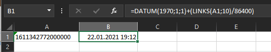

    Ja. Das ist die Unix-Zeit in Mikrosekunden. Die Umrechnung gelingt in OpenOffice mit =Quellzelle/86400000000+25569. Die 25569 ergeben sich daraus, dass die Unixzeit am 01.01.1970 beginnt, LibreOffice mit Tag 1 aber schon am 01.01.1900.
    Für einen Test: aus 1611398160000000 erhält man 44219,4416666667 und daraus nach Formatierung 23.01.2021 10:36:00.

    Aus der local.sqlite direkt per SQL die benötigten Daten aus den Tabellen zusammensammeln, am besten gleich in der Reihenfolge wie in der Vorlage.
    Im folgenden Beispiel habe ich 3 Testtermine angelegt und jeweils einen Ort und eine Beschreibung hinzugefügt. Diese beiden Angaben befinden sich nicht in der Tabelle cal_events sondern in cal_properties und sind dort zu einem Feld "Key" hinterlegt. Das führt leider dazu, dass ein einfaches select die Termine dann mehrfach listet. Das lässt sich aber per group und sub select umgehen.
    Folgender kurzer SQL-Code funktioniert bei mir. Ich hoffe, die Formatierung gelingt halbwegs. Er listet die ID, Beginn und Ende der Termine, den Ort sowie die Beschreibung auf.
