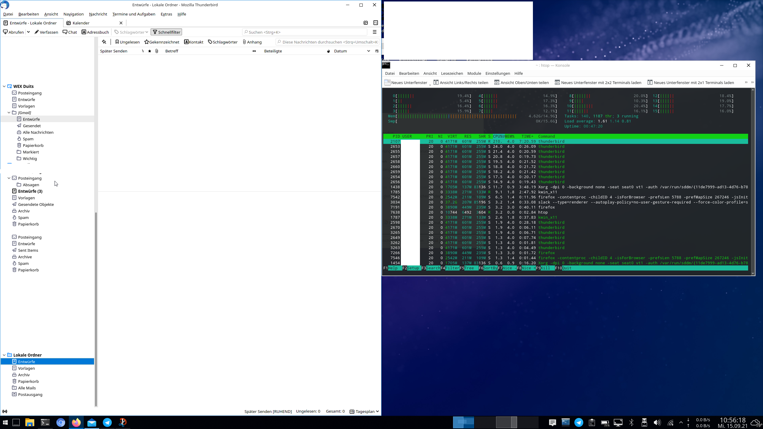

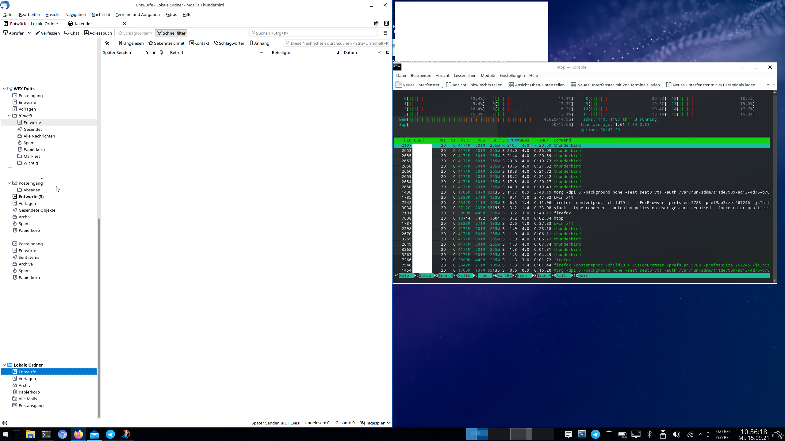

    Hallo liebes Thunderbird-Forum. Ich habe das Netz schon durchforstet, aber eine Lösung konnte ich noch nicht finden.
    Wie immer, wenn Updates kommen, habe ich die eingespielt und damit auch den neuen Thunderbird. Seitdem erzeugt Thunderbird im unbenutzten Zustand eine konstante CPU-Last von 4 bis 10 %. Zuvor waren es 40, 60 und mehr Prozentpunkte, was sich durch eine Anpassung im mail.db.idle_limit beheben ließ. Dennoch finde ich es außergewöhnlich, dass ohne Nutzung von Thunderbird die CPU-Last konstant über 1 % liegt. Ist mir früher nicht so aufgefallen.
    Doch wenn man Thunderbird benutzt wird der Hund in der Pfanne verrückt. Im Screenshot kann man die Maus an einer Position erkennen und die Markierung eines Ordners an einer anderen Position. Diese hängt nämlich gnadenlos hinterher. Das ist auch nicht verwunderlich, wenn man sich die htop-Ausgabe dazu anschaut.
    Jetzt meine Frage: Wie kann ich hier auf Fehlersuche gehen?
    Die Addons habe ich alle schon mal ausgeschaltet, brachten aber keine Veränderung. Ich vermute mal, dass da entweder irgendwas mit dem Datenbank-Index durch die Aktualisierung gecrasht wurde oder dass vllt. sogar gmail Ursache des Problems ist (nur eine Vermutung). Ein ergänzender Hinweis sei noch erwähnt: Ich führe schon seit einigen Jahren einen virtuellen Ordner mit allen Mails aus allen Postfächern. Dies dient mir dazu die mit Stern markierten E-Mails auf einen Blick zu haben. Es würde mich wundern, wenn dies im neuen Thunderbird die Ursache sein soll.
    Vielen Dank schon mal für eure Hilfe.

    Zu den Archs kann ich wenig sagen. Mir fällt auf, dass im htop viele Thunderbird Prozesse angezeigt werden. Das habe ich noch nicht beobachtet. Ist das etwas neues in der Version 91? War das bei dir mit der 78 auch schon so? Dann noch die typische Fehlerquelle: Woher hast du deine Thunderbirds? Sind das Snaps ö.ä. ?

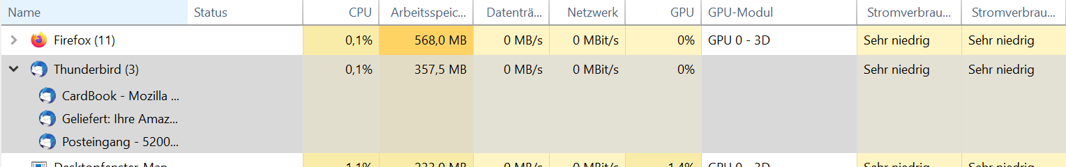

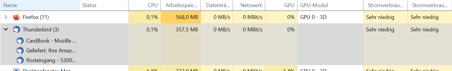

    Öffnet man Mails oder Adressbuch (nur) als Tab und klappt im Taskmanager den Eintrag auf, gibt es nur eine Zeile darunter, also nur einen (child) process (?).
    Öffnet man sie jedoch in einem separaten Fenster (zum Testen drei Fenster erzeugt), gibt es auch entsprechend Subprozesse (?), denn es gibt keine separaten Angaben für CPU-Last und Speichernutzung etc. pro Zeile:
    Da ich normal nur Tabs nutze und beim TB noch nie separate Fenster erzeugt und dabei auf den Taskmanager geschaut habe, ist mir so ein Bild noch nicht aufgefallen.
    Beim bereits erwähnten Firefox gibt es jeweils separate Angaben zu CPU-Last und RAM-Belegung usw. (im Bild sind das 11 einzelne Zeilen und nach meinem bescheidenen Verständnis auch 11 Prozesse), wenn auch "eingeklappt", die dann in dieser "Gruppierung" zur Gesamtnutzung durch Firefox addiert werden.

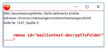

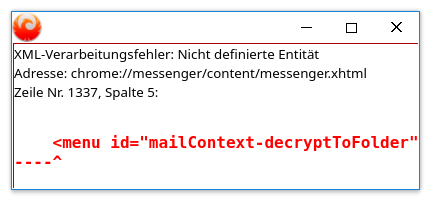

    Auch im abgesicherten Modus bekomme ich die folgende Fehlermeldung, sobald ich eine Nachricht anklicke:
    IPDL protocol error: Handler returned error code!
    ###!!! [Parent][DispatchAsyncMessage] Error: PClientManager::Msg_ForgetFutureClientSource Processing error: message was deserialized, but the handler returned false (indicating failure)
    Das Problem bleibt also bestehen, auch wenn der Kalender nicht geöffnet ist und alle Addons (google-Kalender bspw.) deaktiviert sind.
    Betterbird habe ich auch schon ausprobiert. Der hat bei mir einmal gestartet, seitdem bekomme ich diese eigenartige Fehlermeldung. Bei dem ersten Start habe ich versucht ein Addon zu installieren (ich brauche bspw. eines, um personalisierte Rundmails zu verschicken). Vielleicht hat das den Vogel abgeschossen? Nur kommt die Fehlermeldung selbst nach dem neu Entpacken der Zip-Datei und betterbird-Dateien kann ich im Home-Verzeichnis (außer im Trash) auch nicht finden…

    Zu den Fehlermeldungen kann ich, wie bereist geschrieben, nichts weiter beitragen. Zum Betterbird gibt es hier im Forum einen neuen Bereich. Dort stell das mal ein. Da bekommst einen direkten Draht zum Entwickler.
    Auch diesen Fehler bekomme ich übrigens nicht.
    Für mich ist das ein Indiz, dass bei dir im Profil irgendetwas nicht stimmt. Das kann z.B. auch ein Konflikt mit einer Erweiterung sein oder sonst was. Normal ist das alles jedenfalls nicht.
