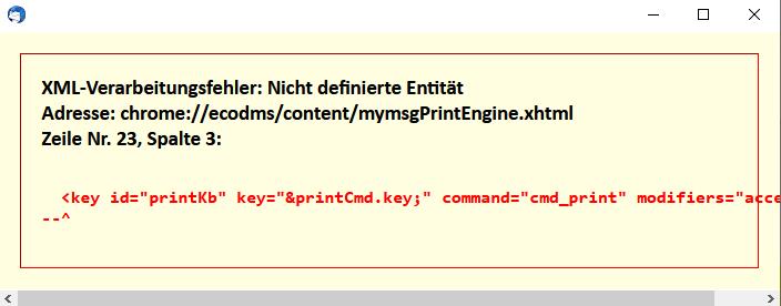

    Thunderbird-Version: 91.1.2 (32Bit)
    Windows 10 (64Bit)
    Erweiterung: ecoDMSThunderbirdAddon
    Thunderbird 91: XML-Verarbeitungsfehler - Wissensdatenbank
    Gibt es für den Fehler eine Unterstützung?

    Das ist m. E. kein Fehler von Thunderbird, wie auf der Seite hinter deinem Link behauptet wird. Darauf deutet schon der Pfad in der Fehlermeldung hin, der sich auf ecoDMS bezieht. Ursache ist wahrscheinlich, dass die deutsche Übersetzung der Erweiterung veraltet ist.
    Von wo kann man das Add-on herunterladen?

    Ich habe mir die Innereien der Erweiterung und von TB 91 und TB 78 angeschaut. Nur deswegen konnte ich hier mitreden. Es geht hier um die Druckfunktionen, auf die die Erweiterung in TB zugreift. Oben im Bildschirmfoto ist das das Entity &printCmd.key; mit der ID printKb. Die Erweiterung will auf die Dateien msgPrintEngine.js, msgPrintEngine.xhmtl und msgPrintEngine.dtd zugreifen. Nur: Die gibt es in Fx 91 nicht mehr. Die ersten beiden bringt die Erweiterung auch mit. Die msgPrintEngine.dtd aber nicht. Die wird in der msgPrintEngine.xhtml der Erweiterung eingebunden, sprich diese Datei sucht danach und kann sie logischerweise nicht finden. In einer dtd-Datei stehen die Übersetzungsstrings bzw. bei Englisch die Originalstrings. Oben steht in der xhtml-Datei &printCmd.key;. In der dtd-Datei sieht das dann so aus:
    <!ENTITY printCmd.key "P">
    Das ist aus der msgPrintEngine.dtd von TB 78. Weil es diese Datei nicht mehr gibt, wird auch der String nicht mehr gefunden. Das betrifft auch noch diesen String:
    <!ENTITY closeCmd.key "W">
    Der ist ebenfalls in dieser Datei. Die Fehlermeldung oben bringt aber, wenn ich mich recht erinnere, immer nur den ersten Fehler.
    Beide Strings gibt es bestimmt auch in Fx 91, aber eben in einer anderen Datei. Das muss dann in der Erweiterung geändert werden. Hier werden übrigens die Befehlstasten für die Tastenkombinationen Strg+P (Drucken) und Strg+W (Schließen) festgelegt-
    Was die dtd-Dateien generell angeht, so werden sie nach und nach abgeschafft. Sie werden durch .ftl-Dateien (Fluent) ersetzt. Irgendwo steht das auch schon im Forum. Wahrscheinlich stehen die beiden Strings schon in einer .ftl-Datei.
    Alles in allem: Der Stand der Dinge ist momentan so, dass rollo erst einmal ohne die Erweiterung auskommen muss, wenn man mit diesen Fehler mit der Erweiterung nicht arbeiten kann. So leid wie es mir auch tut.

    Zitat von Susi to visit
    Die Entwickler bei ecoDMS liegen richtig. Dann müsste man im Thunderbird etwas anpassen. Hier könnten wir dann nicht helfen.
    Du liegst richtig. Dann sollten man den Entwicklern die ecoDMS sagen, was sie falsch machen oder übersehen haben.
    Nein, ich habe doch erklärt: Ein Add-on muss immer an das Programm angepasst werden. Ob da in TB noch Bugs sind spielt keine Rolle. Es geht darum, dass sich TB in der Version 91 geändert hat und ich habe auch geschrieben, dass es die Dateien von TB, auf die sich die Erweiterung bezieht, nicht mehr gibt. Die Erweiterung muss angepasst werden - im einfachsten Fall betrifft es nur diese drei Dateien, vielleicht auch nur die Datei msgPrintEngine.dtd. So sieht die Datei msgPrintEngine.xhtml der Erweiterung aus:

    In Zeile 8 siehst du den Pfad zur msgPrintEngine.dtd von TB - einer Datei, die es eben nicht mehr gibt.
    Ich habe dir das nun mehrmals erklärt, warum die Erweiterung nicht mit TB 91 funktioniert. Sie ist einfach nicht mit TB 91 kompatibel. Das ist niemandes Schuld. Hier fehlt einfache eine neue, angepasste Version der Erweiterung.
    Ich habe gerade mal nachgesehen, der String aus der msgPrintEngine.xhtml ist jetzt in der messengercompose.xhtml und die entsprechende Übersetzung dementsprechend nicht mehr in der msgPrintEngine.dtd, sondern in der messengercompose.dtd. Es ist also noch nicht in einer ftl-Datei, aber eben in einer anderen Datei. Es müsste vielleicht nur oben im Code-Kasten der Pfad in Zeile 8 angepasst werden. Vielleicht muss man auch in der Erweiterung auch die messengercompose.js und messengercompose.xhtml verwenden. Aber es könnte auch die Pfadänderung reichen, weil da ein Zugriff auf TB erfolgt. Ich werde morgen mal testen. Vielleicht funktioniert das mit dem Nightly. Im Nightly kann ich ja die Signaturpflicht umgehen.
