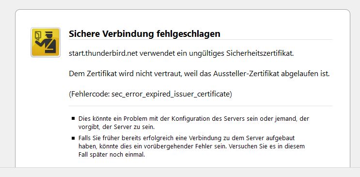

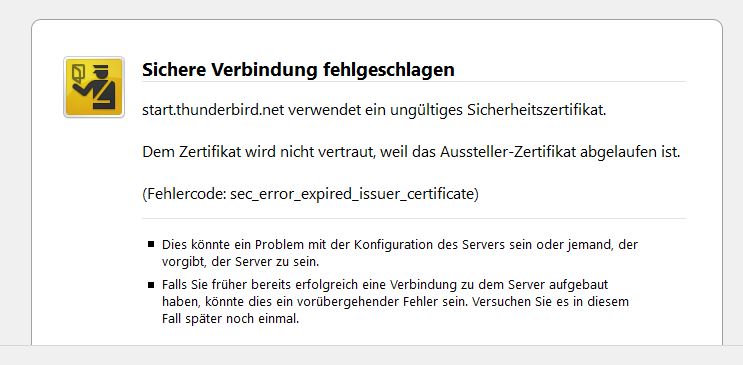

    Ich bekomme seit einigen Tagen die Fehlermeldung start.thundetrbird.net verwendet ein ungültiges Zertifikat
    Thuderbird läuft seit Jahren stabil. Ich kann - bei Ignorieren der Meldung - E-Mails senden und empfangen.

    start.thunderbird.net ist letztlich die Startseite, die in Thunderbird angezeigt wird. Die könntest Du als Workaround einfach in den Einstellungen des Thunderbird deaktivieren. Das SSL-Zertifikat, welches von *.thunderbird.net verwendet wird, ist in Ordnung und war die Tage auch nicht abgelaufen - es wurde im August zuletzt ausgestellt/verlängert und gilt derzeit bis 11/2022. Dort sollte also nicht das Problem liegen.
    Ich habe jetzt die Tage auch nicht von anderen Anwendern gehört, die das Problem derzeit hätten. Somit kommt potentiell Dein "man-in-the-middle" ins Spiel: Norton
    Ich selbst habe Norton Internet Security jahrelang ohne Probleme mit Thunderbird verwendet, kann mir aber dennoch vorstellen, das Norton 360 das Problem verursacht. Ich will hier nicht pauschal für neuere Programm-Versionen des Thunderbird werben. Aber es könnte auch sein, dass Deine alte Thunderbird-Version im Zusammenspiel mit Norton und/oder dem Zertifikat bzw. der "Certificate Authority" Ärger macht.

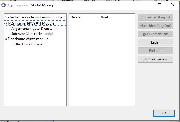

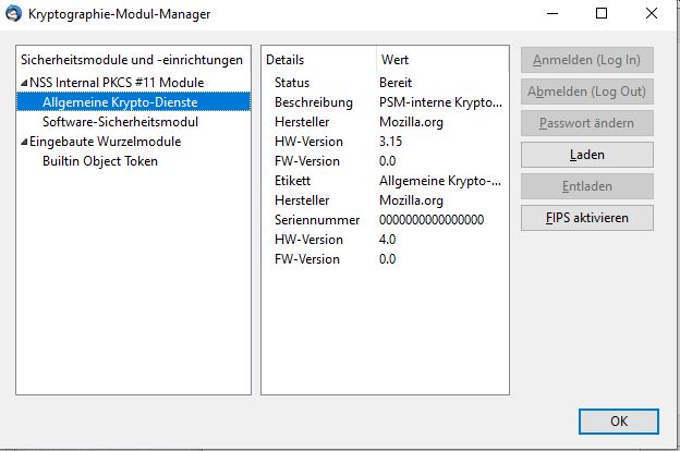

    Hups ! Das war ja superschnell.

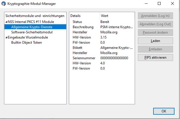

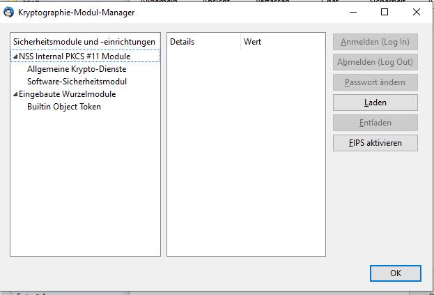

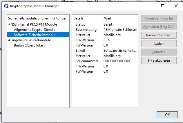

    Mir ist noch aufgefallen, dass sowohl in Allgemeine Krypto Dienste und in Soft Ware Sicherheits Modil keine Serien Nummer des Zertifikats (mehr ? ) vorhanden ist. ?? Doch Zertifikats Fehler ??

    Glaubt man der Fehlermeldung, was ja immer so eine Sache ist, dann ist das Zertifikat des Aussteller abgelaufen, nicht das der Seite. Bei einem so alten Thunderbird würde mich das auch nicht wundern.
    Wäre es die Batterie, würde das Datum im Betrieb normalerweise aktualisiert. Außerdem wäre dann die Fehlermeldung falsch. Das Zertifikat wäre nicht abgelaufen sondern noch gar nicht gültig.
    Mit einem Thunderbird kommen auch neue Ausstellerzertifikate mit. Vermutlich wäre damit das Problem behoben.

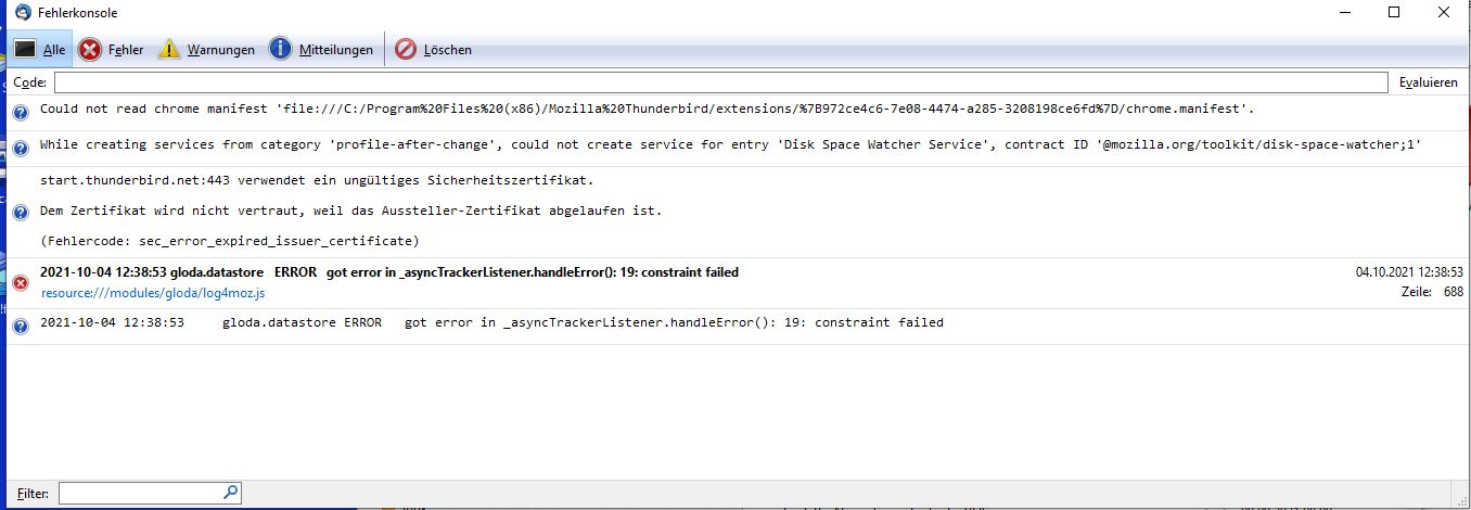

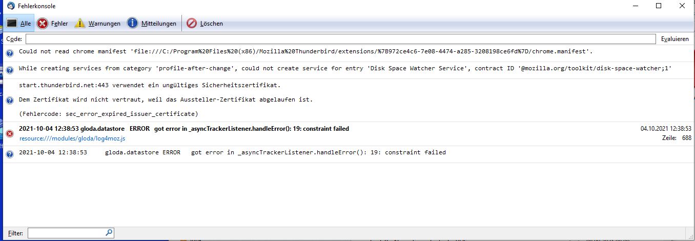

    Hab doch noch was gefunden in der Fehlerkonsole von TH - jetzt weiss ich nicht mehr weiter.

    Die Meldung dort besagt das Gleiche wie oben: Das Austellerzertifikat ist abgelaufen. Damit wird dann auch dem Zertifikat dieser Seite nicht mehr vertraut.

    Das heißt, im alten Thunderbird müsste das Zertifikat der CA (Let'sEncrypt) durch ein neueres ersetzt werden.

    Wenn ich mit dem Browser auf https://start.thunderbird.net/ gehe, wird mir als Herausgeber die Internet Security Research Group (ISRG Root X1) angezeigt. Gültig bis 2035. Das ist das Zertifikat um das es m.E. gemäß der Fehlermeldung geht.
    Das kommt gewiss mit dem Thunderbird mit und wird in einem frischem Profil automatisch angelegt.

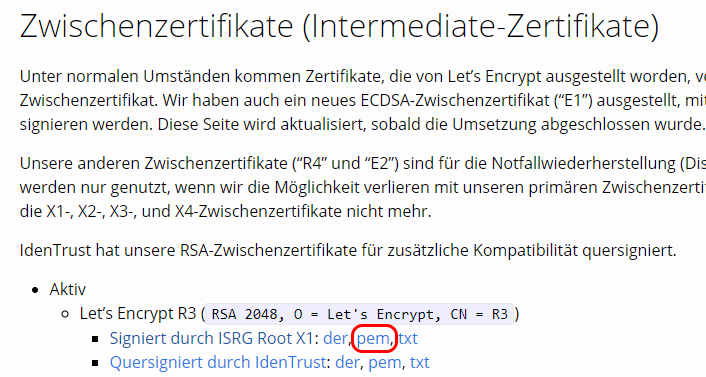

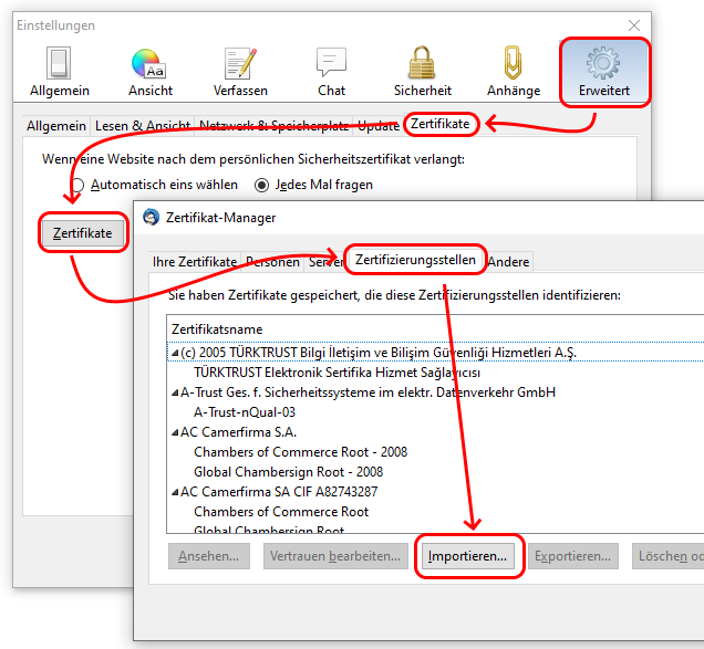

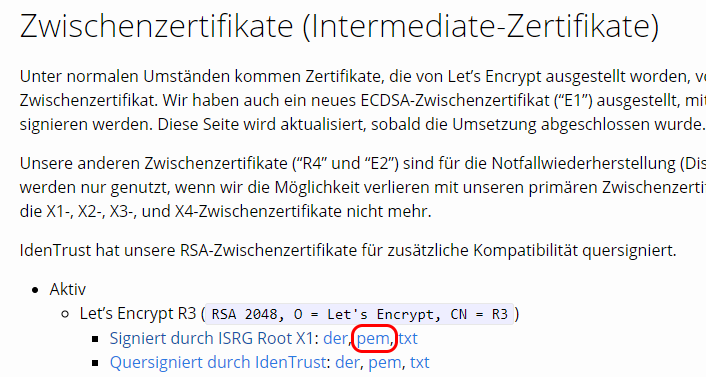

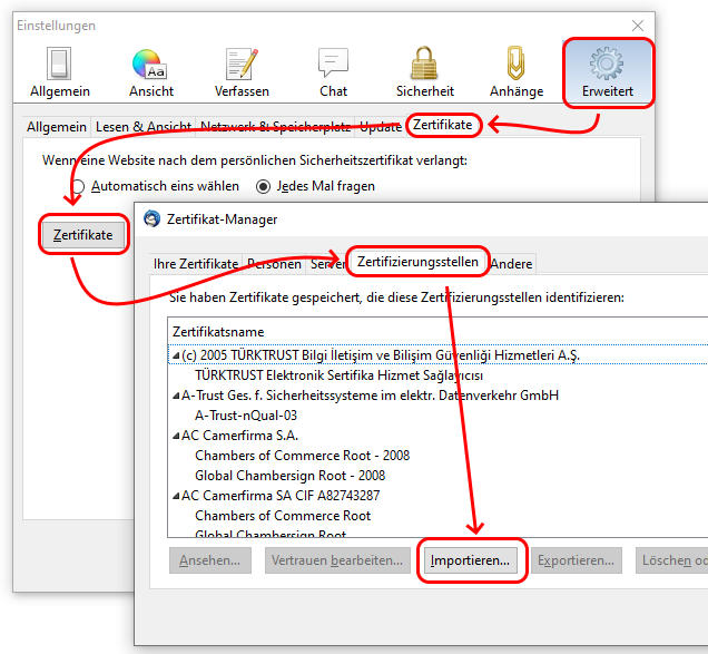

    Naja, die Frage ist ja, ob es auch mit Thunderbird Version 24.3.0 brauchbar in einem neuen Profil vorhanden wäre. Das glaube ich nämlich nicht. Ich kann das Problem mit 24.3.0 in einem frischen Profil sofort nachvollziehen, wenn ich dort die Startseite anzeigen lasse.
    Ich habe es probiert. Man braucht dieses hier (https://letsencrypt.org/de/certificates/), was man in Thunderbird, dann importieren muss:
    Sieht in Thunderbird 24 so aus:
    Genau. In dieser alten Version kann das Zertifikat nicht mitkommen. Die liefert das damals gültige und inzwischen abgelaufene mit.
    Unter der Voraussetzung, das die Fehlermeldung korrekt ist: Man kann nun entweder ein gültiges nachinstallieren, dann ist man aber immer noch auf dieser uralten Version des Thunderbird.
    Oder - das war mein Rat oben - man geht gleich auf eine aktuelle Version. Da kommt das gültige Zertifikat dann mit.
    Ich gehöre beileibe nicht zu denen, die sofort nach der neuesten Version rufen. Die Version 24 ist aber wirklich sehr alt, von 2014 so etwa. Und die angesprochenen möglichen Hindernisse bei der Migration werden auch nicht geringer.
