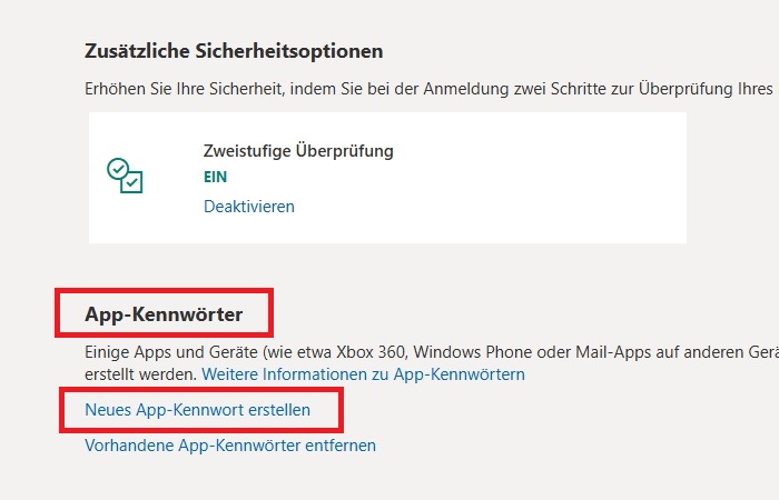

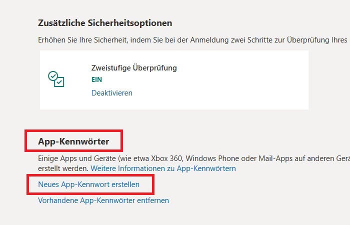

    Zufällig 2FA im MS-Konto aktiviert ? Wenn ja, musst du im MS-Konto > Sicherheit > Erweiterte Sicherheitsoption für den TB ein App-Kennwort vergeben und dies im TB eingeben

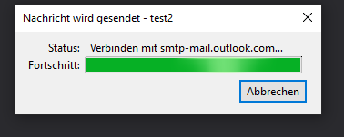

    • 4. Juni 2021 um 00:15
    Das steht so ca 5 minuten bis die Mail versendet wird

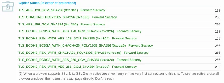

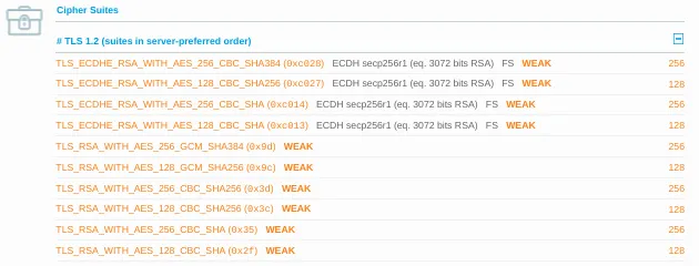

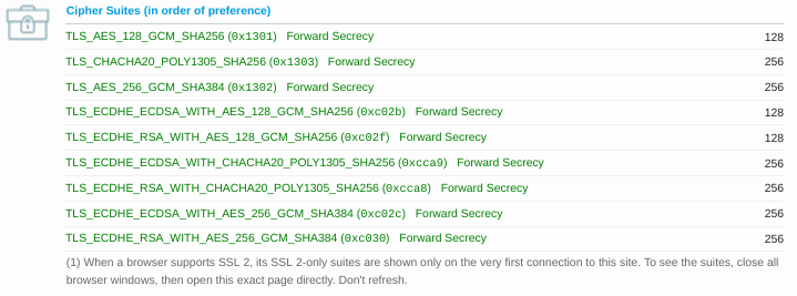

    Hmm - mein Browser meldet:[box]
    Beim Verbinden mit support.microsoft.com trat ein Fehler auf. Sichere Kommunikation mit der Gegenstelle ist nicht möglich: Keine gemeinsamen Verschlüsselungsalgorithmen.
    Fehlercode: SSL_ERROR_NO_CYPHER_OVERLAP[/box]
    https://www.ssllabs.com/ssltest/analyz…t.microsoft.com
    https://clienttest.ssllabs.com:8443/ssltest/viewMyClient.html
    Wir haben 2021(!) - und kein einziger starker Cipher? TLS 1.3 schon gar nicht …?

    Hier im Fx 89 auf Windows 10 21H1 19043.985 kein Problem.
    Dann ist dein Browser mit mind. einem der als «weak» gekennzeichneten Cipher Suites kompatibel.
    Die Meldung deutet auf den Fx hin. Ist das richtig?
    Das ist richtig - hier ist ein FF 88, FF 78.11 ESR und Palemoon unter Linux installiert. Bei allen Browsern habe ich die schwachen Cipher deaktiviert. So kann ich sofort erkennen, ob eine Seite auf dem Stand der Technik ist und es wert ist, sie aufzurufen.
    Das hat aber nur indirekt mit dem Verbindungsproblem von TB mit dem Mailserver zu tun, obwohl auch da TLS dahinter stecken könnte. Ein Überblick über die "security.ssl3.*" Einstellungen in «about:config» könnte nicht schaden …
