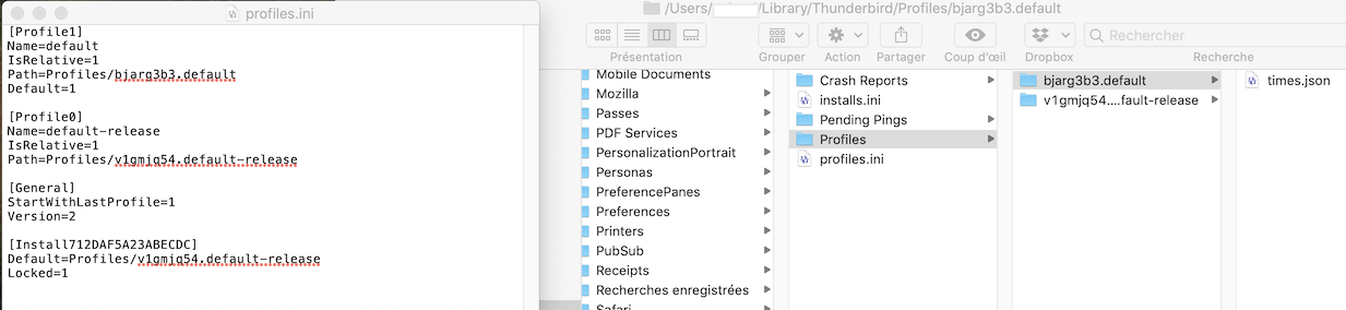

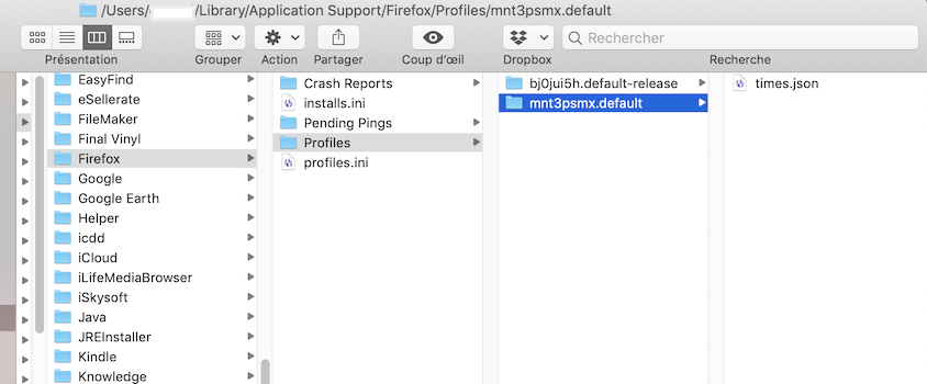

    Das stimmt schon seit einigen Versionen nicht mehr. Das aktive Profil heißt nunmehr default-release, es ist sozusagen der Nachfolger des früheren Standard-Profils default.
    Außerdem legt TB beim ersten Start zusätzlich noch ein "Stummel"-Profil default an, das allerdings nur die Datei times.json enthält.
    Wenn man eine userChrome.css (oder eine userContent.css) Datei erstellt, muss diese in einem Ordner chrome im Profil default-release gespeichert werden,.
    Es ist völlig überflüssig, diese ebenfalls im Stummel-Profil default zu speichern, wo sie keinerlei Wirkung hat.
    Es gibt allerdings noch zahlreiche Nutzer von alten Profilen, in denen sich seit den Vorgänger-Versionen nur ein aktives Profil default befindet. In diesen Fällen wird normalerweise auch beim Update kein neues Profil default-release angelegt, sondern weiterhin das alte default benutzt.
