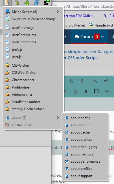

    29. Dez. 2008
    • 11. November 2021 um 20:20
    • #65
    Zitat von edvoldi
    Zitat von bege
    Ich bin noch nicht dazu gekommen unsere Versionen zu vergleichen,
    Ein Komma war in den Add-on zu viel das habe ich gelöscht. about:policies',,'about:profiles'
    Im fillMenu, sind unsere Einträge die selben.
    EDV-Oldie
    Danke! Oh Mann, da bin ich mit all den Änderungen wohl durcheinander gekommen.
    Da blieb mir nur, jetzt doch die Versionen zu vergleichen. (Zeilennummern gelten für deine Version!)
    63: menu.setAttribute("ondblclick","tabmail.openTab('contentTab', { url:'about:config'});");
    79: menu.setAttribute("onclick", "if (event.button === 1 && !this.open) {tabmail.openTab('contentTab', { url:'about:config'});};");
    jeweils mit dem Fix von milupo, statt dem {openTrustedLinkIn('about:config','tab')} für den Firefox.
    Ich habe im Konfigurationsabschnitt am Anfang ein paar Schalter hinzugefügt, um die Anzeige besser differenzieren zu können. Die hast du übernommen. Damit das funktioniert, müssen die aber auch im Skript berücksichtigt werden, sonst haben die Schalter keine Wirkung und die Menüseparatoren kommen an unerwünschte Stellen. Da müsstet du unsere Versionen noch mal Vergleichen.
    Was meinst du, wäre es hier fürs Forum nicht besser, eine Version zu posten mit dem Standardpfad für den CSS-Ordner, statt der Dropbox-Verknüpfung? Im Skript ist bei diesem Ordner Bezug auf das Skript userCSSLoader.uc.js genommen, das alle CSS-Dateien laden kann, unabhängig ob für chrome oder content. Deshalb ist der gleiche Unterordner "CSS" fest eingetragen, der im userCSSLoader verwendet wird.
  • milupo
    • 11. November 2021 um 20:31
    • #66

    • 12. November 2021 um 10:23
    • #76
    Hallo bege,
    gibt es überhaupt einen Standardpfad, so wie ich das im Firefox-Forum lese, macht da so jeder sein eigenes Ding.
    Das kommt daher das ich zwei Ordner für die css Dateien habe.
    Da dieses Script viele Einstellungen hat, wird man wohl kaum jeden gerecht.
    EDV-Oldie

    • 16. November 2021 um 20:22
    • #77
    Zitat von edvoldi
    Hallo bege,
    EDV-Oldie
    Das war mein - zugegeben hoch gestecktes - Ziel, und ich hoffe, dass ich dem jetzt ziemlich nahe gekommen bin. Ich habe das Skript nochmal überarbeitet und einige Änderungen eingebaut. Zusammen mit den schon bekannten sind das:
    • Mehr Schalter im Konfigurationsabschnitt, um alle Teile des Skripts gezielt zu (de-)aktivieren.
    • Die Anzeige der Menü-Separatoren wurde den Schaltern angepasst, damit nicht mehrere gleichzeitig oder zu wenige angezeigt werden. (Ich hoffe, das passt für alle möglichen Kombinationen.)
    • Die Angaben für das Symbol für Menü bzw. Button aktualisiert, die passten nicht mehr für die aktuelle TB-Version.
    • Der Link zur userChrome.js wurde in den Abschnitt für alle Konfigurationsdateien verschoben, er war vorher als separater Eintrag im Menü.
    • Möglichkeit, bis zu drei CSS-Ordner anzugeben, entweder Unterordner des Chrome-Ordners, oder andere Pfade.
    • Möglichkeit, einen Unterordner des Chrome-Ordners für Skripte anzugeben.
    • Wenn Menü als Anzeige gewählt ist, kann als Position die Menüleiste oder das Extras-Menü gewählt werden.
    • Die Restart-Funktion mit Löschen des Caches wurde wiederhergestellt.
    • Die Anzeige der about:-Einträge wurde an Thunderbird angepasst.
    • Das Skript bietet die Funktion, about:config direkt vom Menü/Button aus per Mausklick aufzurufen. Ich habe den entsprechenden Tooltip für die Anzeige als Menü hinzugefügt.
    Das Skript ist im Beitrag # 56 aktualisiert und ich verlinke es hier noch einmal.
    Da ich kein Programmierer, sondern nur ein Bastler bin, sind noch vorhandene Fehler wahrscheinlich.
    extra_config_menu-begeTB.uc.js.zip
    Shared with Dropbox
    www.dropbox.com
    Einmal editiert, zuletzt von bege (17. November 2021 um 18:31)

    • 17. November 2021 um 10:23
    • #78
    Hallo bege,
    Also ich konnte alles deaktivieren oder ausblenden was ich nicht haben wollte, ich weiß nicht wofür es da noch mehr Möglichkeiten geben sollte.
    Bedenke auch, das dass alles auch von nicht Profis bedient werden kann.
    Auch hier vermute ich das da so jeder seine eigene Vorstellung hat.
    Zitat von bege
    Möglichkeit, bis zu zwei CSS-Ordner anzugeben, entweder Unterordner des Chrome-Ordners, oder andere Pfade.
    Da jetzt noch die userChromeShadow.css dazu kommt wären es schon drei Ordner.
    Man braucht ja auch nur die entsprechende Pfade dazu kopieren oder bei nicht Gebrauch löschen oder auskommentieren.
    Zitat von bege
    Das Skript bietet die Funktion, about:config direkt vom Menü/Button aus per Mausklick aufzurufen. Das war mir nicht bekannt. Ich habe entsprechende Tooltips hinzugefügt.
    Bei meiner Version werden die Tooltips angezeigt.
    Der Mittelklick funktioniert im Firefox aber im Thunderbird nicht.
    Ich finde es sehr schön das Du Dir so viel Arbeit machst, so kann sich dann jeder aussuchen was er braucht.
    EDV-Oldie

    Zitat von edvoldi
    Die Positionierung des Symbols als Menü funktionierte schlicht nicht mehr richtig. Ich hoffe ich habe das jetzt so geändert, dass es auch ohne meine CSS-Anpassungen funktioniert.
    Zitat von edvoldi
    Ich habe eine dritte Möglichkeit hinzugefügt ;)
    Zitat von edvoldi
    Dann fehlte das vielleicht auch nur bei der Anzeige als Menü (Doppelklick).
    In meiner Version geht es beim Button (Mittelklick) auch im Thunderbird.
    Ich habe versucht, alle Funktionen des Skripts im Thunderbird zum Laufen zu kriegen und hoffe, dass mir das gelungen ist. Da das Skript so vielfältig ist, dürfte der eine oder andere kleinere Fehler aber noch drin sein.
    • 17. November 2021 um 21:09
    • #80
    Vielen Dank für die viele Arbeit, das Script funktioniert prima, mit Mittelklick und allem.
    Ich konnte das auf meine Umgebung einstellen und habe auch ein anderes Icon (base64) vorgegeben.
    Als Position habe ich -> warpmenuto: 'task-tab-button' vorgeprägt.
    Wie schon gesagt, alles prima! :thumbup:
