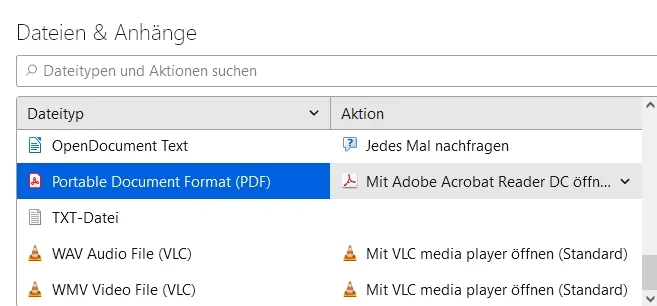

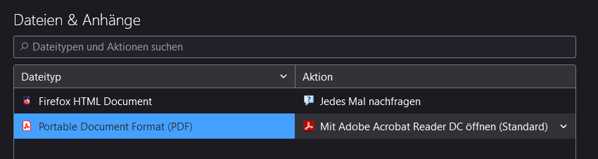

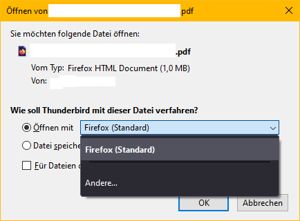

    wenn ich das in Deinem Sinne nachstelle mit Tb 91.3.0, dann bekomme ich als erstes diese Nachfrage:
    Da habe ich jetzt mal 'Andere' gewählt und wieder Adobe Reader eingestellt. Der liegt im Verzeichnis C:\Program Files (x86)\Adobe\Acrobat Reader DC\Reader\AcroRd32.exe. Das ist leider etwas unbequem einzustellen, da der Reader an der Stelle nicht in der Vorauswahl von geeigneten Anwendungen steht. Funktioniert aber einwandfrei.
    Das kann man auch manuell in den Einstellungen > Allgemein > Dateien & Anhänge nachjustieren:

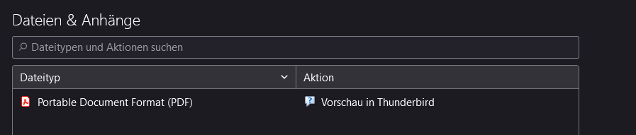

    Tatsächlich sieht es so aus, dass der Mechnismus zum Anfügen einer Datei mal wieder geändert wurde und außerdem hat Thunderbird die Fähigkeit bekommen, PDF nun selbst direkt anzeigen zu können.
    Nach o.g. Aktion sieht es an dieser Stelle so aus:
    Es lässt sich hier jetzt auch der Adobe Reader einfach aus dem Dropdown wählen.

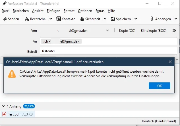

    Der Screenshoot zeigt die Einstellungen in meinem TB
    Und um es nochmal deutlich zu machen:
    Ich möchte den PDF-Anhang (Test.pdf) vor dem Abschicken der Mail nochmal kontrollieren
    Nach Doppelklick oder Rechte Maustaste und "öffnen" kommt die Fehlermeldung:

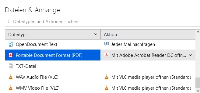

    Schau bitte mal, ob Du hier
    die Zuordung eventuell einfach noch mal setzen kannst. Im Dropdown sollte die Auswahlmöglichkeit 'Andere ...' vorhanden sein und darüber dann noch mal wieder den Adobe Reader suchen und einstellen. Pfad hatte ich ja oben schon mal dokumentiert.
