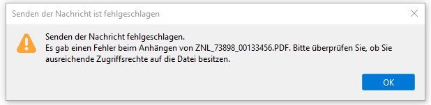

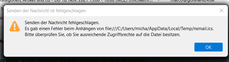

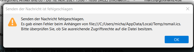

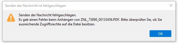

    Hallo liebe Community,
    seit Update auf 91.3.2. (32Bit) habe ich das Problem, dass ich keine Anhänge mehr verschicken kann. Und zwar dann, wenn ich diese über den Filter verschicke.
    Manueller Versand funktioniert.
    Ich schiebe die Mails von Posteingang in einen Ordner. Dann klicke ich dort auf Filter anwenden (heisst diese Aktion sorgt dafür, dass Emails versendet werden).
    Gibt es da Lösungsansätze?
    P.S.: Der Fehler ist rechnerunabhängig. Ich habe es soeben an einem anderen neuen Rechner probiert und habe da dasselbe Problem.
    Hab auch nochmal Vorversion draufgespielt. Damit kein Problem. Ist es ein bekannter Bug????

    Ich erhalte diesen Fehler auch. Der Fehler tritt auch dann auf, wenn der Filter (die Weiterleitung) automatisch bei Eingang der Nachricht ausgeführt wird.

    bei mir das selbe Problem seit kurzen, scheinbar auch nach einem Update.
    Bestimmte E-Mails müssen bei uns an andere Personen weitergeleitet und danach in einen Ordner verschoben werden. Dies erledigt ein Filter, der die Mails nach dem Abruf erkennt und direkt weiterleitet.
    Jedesmal wenn der Filter nun eine Mail versucht weiterzuleiten, erscheint diese Meldung, dass das Senden fehlgeschlagen ist, weil es einen Fehler mit dem Anhang gab. Man soll prüfen ob man ausreichende Zugriffsrechte auf die Datei besitzt.
    Hoffe dass das schnell behoben wird.

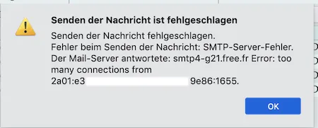

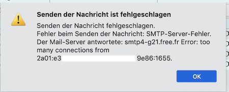

    Ich habe in der Zwischenzeit so etwas ähnliches probiert, allerdings mit Mails ohne Anhang. Habe davon sechs manuell in einen neu erstellen Ordner verschoben und dann den Weiterleitungsfilter angewendet.
    Dabei bekomme ich mehrfach hintereinander folgende Fehlermeldung
    Es werden aber trotzdem jedes Mal zwei Nachrichten weitergeleitet und kommen auch an. Ich vermute es handelt sich um eine Antispam-Maßnahme.
    Ich werde noch einen Test mit Anhängen machen.

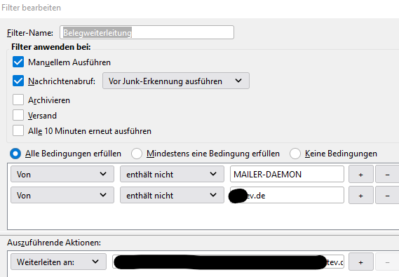

    Mapenzi Falls du das für einen eventuellen Bug-Bericht brauchen kannst, hier der Filter:
    Davor und danach passiert nichts relevantes, der Filter funktioniert eben nur bei Mails mit Anhängen nicht und wird auch dann laut Protokoll als erfolgreich betrachtet.
