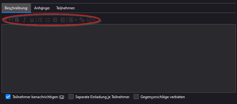

    Ich meinte die Beschreibung im Termin, siehe hier:

    Trotz intensiver Suche hier im Forum und auch per Google habe ich immer noch keine Lösung gefunden den Kalender (Beschreibung im Termin) zurück auf ASCI zu stellen, bzw. HTML abzuschalten, dies mich aber immer wieder erheblich behindert.
    Bin ich wirklich der einzige der hier ein Problem hat?
    Dieser Hinweis von "Bastler" bringt mich leider auch keiner Lösung näher, da dies der genau umgekehrte Fall ist.
    Termin-Beschreibung wird mit HTML-Tags angezeigt
    Bin für alle Lösungsansätze dankbar.
    Gruß Peter

    Ich kann die Beschreibung im Termin leider immer nur als HTML bearbeiten. :(

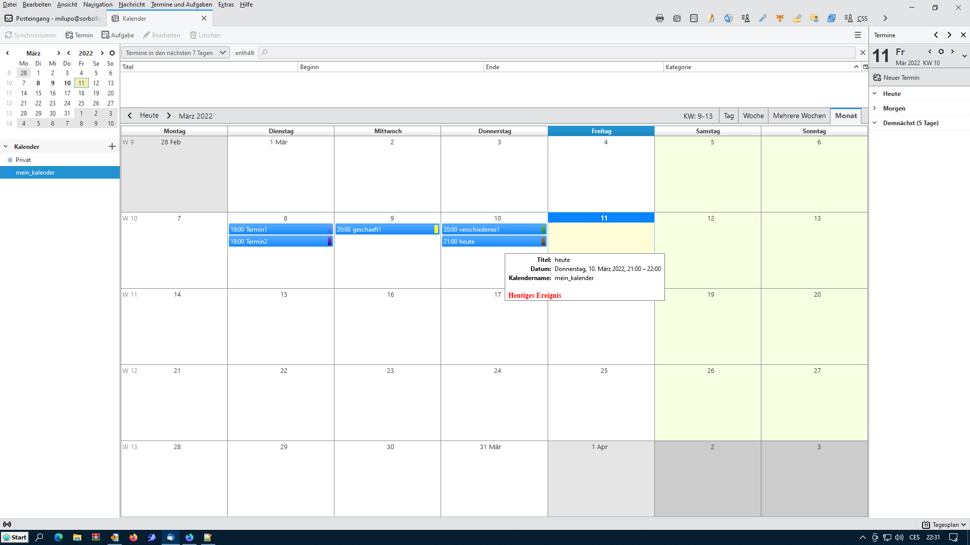

    Ich muss mal blöd fragen: Welche Beschreibung genau? Die im Tooltip (bei Mouseover über dem Termin) oder die im Fenster, das sich öffnet, wenn du doppelt auf den Termin klickst?

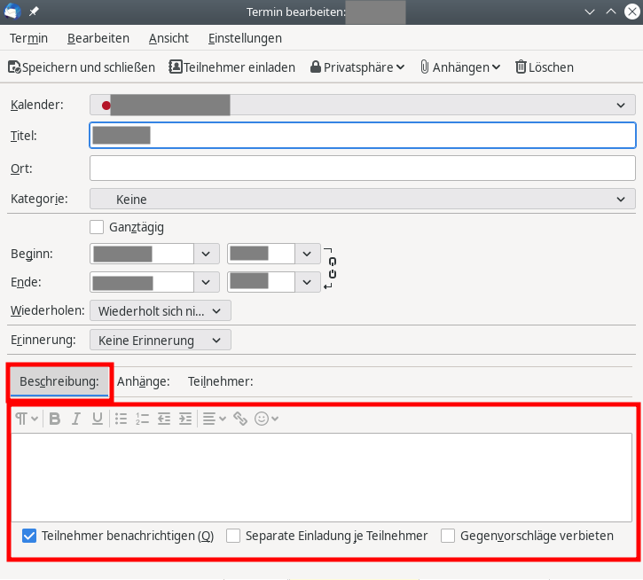

    Hallo @milupo ,
    der TE meint dies hier (Termin bearbeiten):

    Wo soll er denn da die Schriftart ändern? Die Schriftart muss doch dort geändert werden, wo die Beschreibung erscheint. Es gibt zwar kein Symbol für die Schriftart in diesem Fenster, aber man kann das doch mit CSS machen.

    Ich muss aber aus meinem Beitrag #16 zurückkommen. Soll der Text des Tooltips eine andere Schrift erhalten oder der Text in dem Fenster, dass man per Doppelklick auf den Termin öffnet. Da steht die Beschreibung auch drin. Die Tooltip-Beschreibung lässt sich formatieren, die Beschreibung in dem Fenster wohl nicht. Die Beschreibung des Fensters liegt unter einem #document-Element, unter dem CSS wohl nicht funktioniert - ähnlich wie bei #shadowRoot in Firefox. Auf #shadowRoot-Einträge kann man aber per Skript zugreifen, das dort BrokenHeart mal entworfen hat. Ob das mit #document auch geht, weiß ich nicht. Aber die Tooltip-Beschreibung geht auf jeden Fall.
    description.tooltipBody {
    font-family: Times New Roman !important;
    font-size: 14px !important;
    color: red !important;
    font-weight: bold !important;
