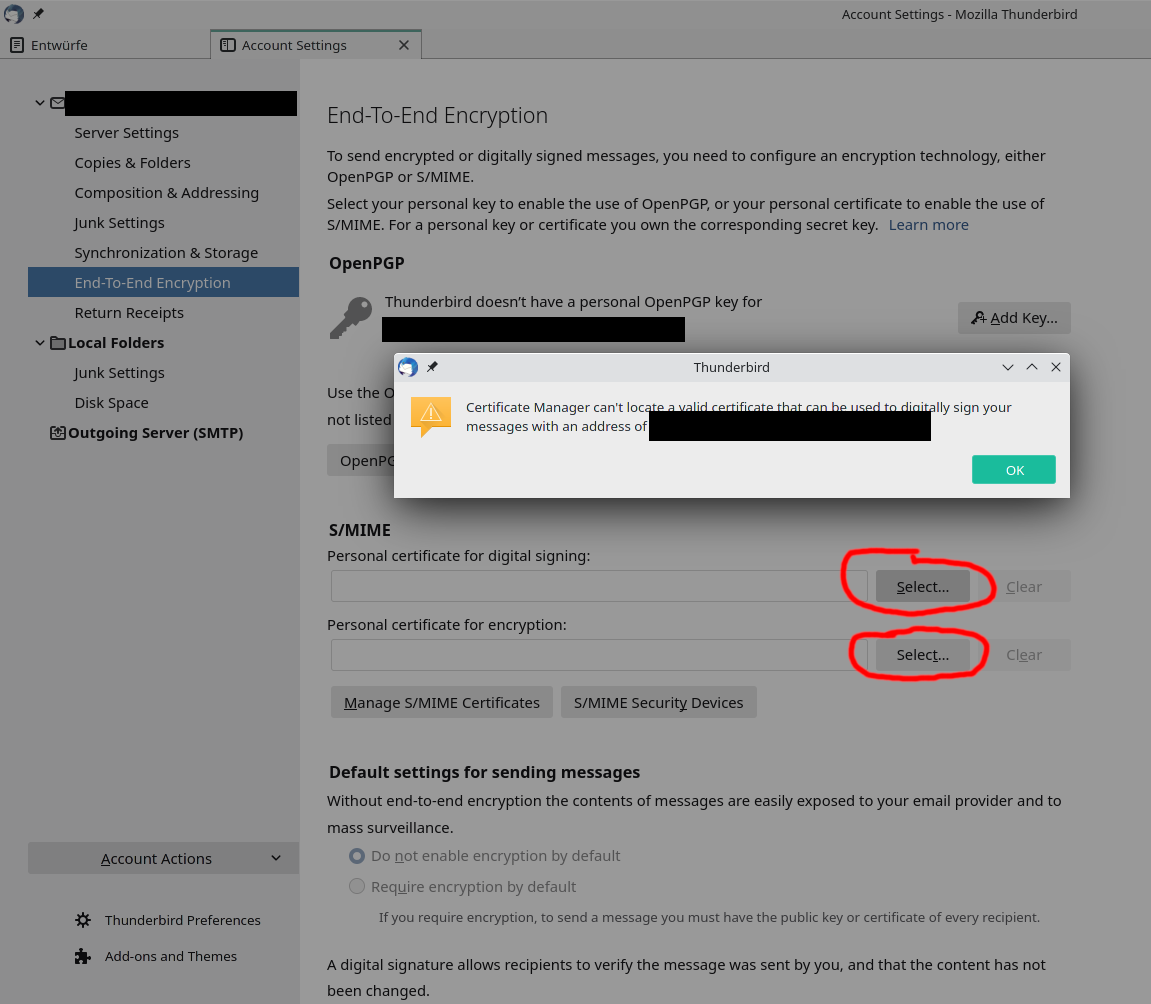

    Unter Account Settings > End-To-End Encryption > Manage S/MIME Certificates > Your Certificates habe ich mein PCR#12 Zertifikat hinterlegt:

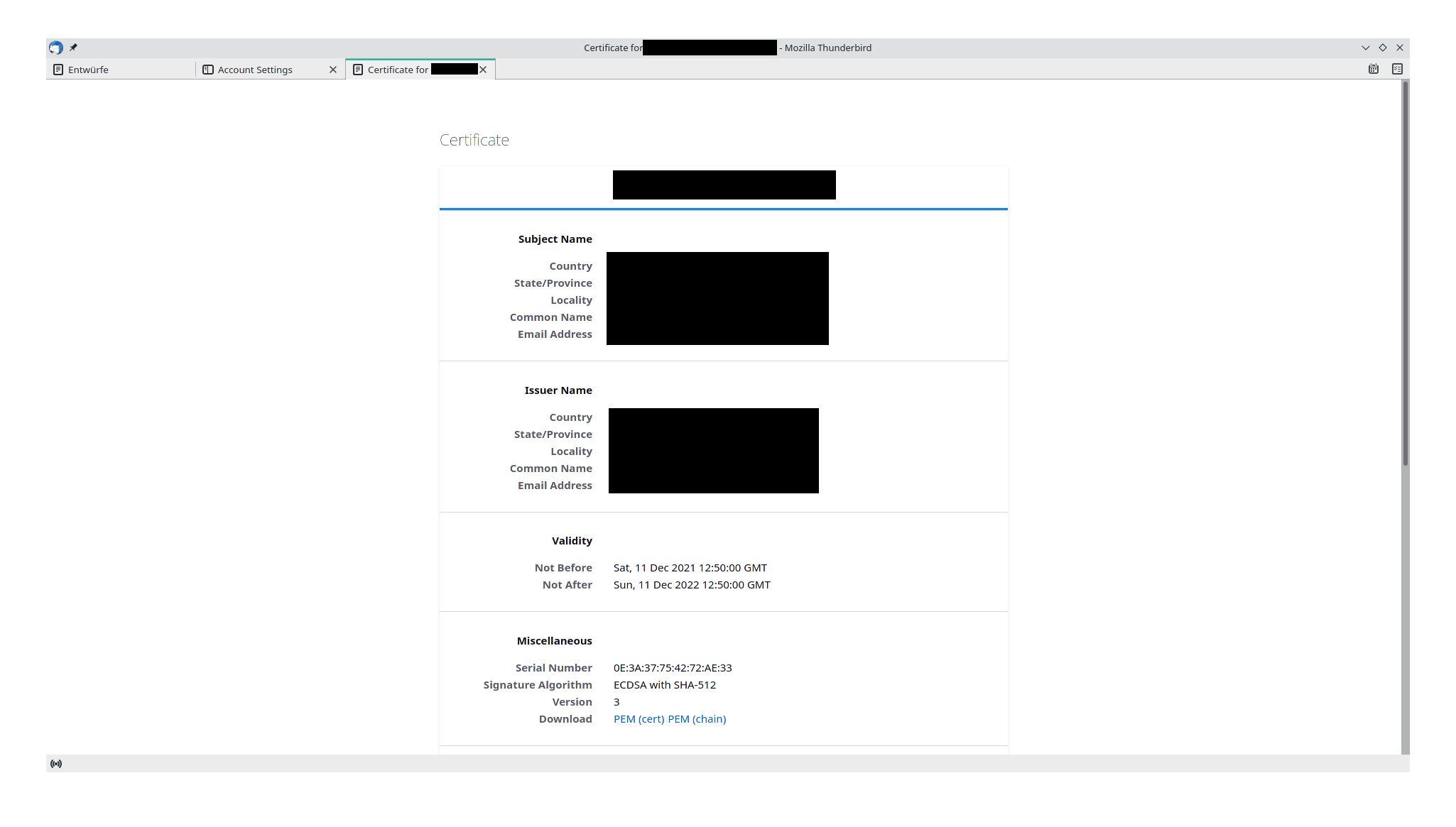

    Wenn ich auf View gehe, sieht das Zertifikat wie folgt aus:
    Wenn ich aber dann wieder zurückgehe und auf "Personal certificate for (digital singning/encryption): Select" gehe, wirft er einen Fehler:

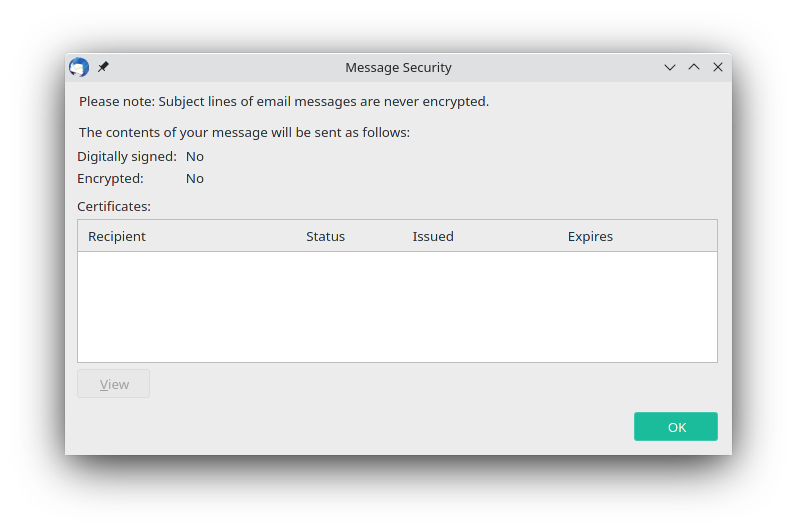

    Komisch. Ich habe trotzdem versucht eine neue Mail zu schreiben und bin dort auf den Tab "Security" gegangen. Alles bis auf "Do not encrypt" ausgegraut. Kann nichts auswählen. Dabei müsste ich ja meine Mail zumindest signieren können (fürs Verschlüsseln brauche ich natürlich den public key vom Anderen). Gehe ich bei Security ganz unten auf Info, erhalte ich folgendes Fenster (ich bin immer noch in der neuen Mail anlegen Rubrik):

    Also, Du willst S/MIME benutzen, nicht PGP. Du hast schon alles richtig gemacht, aber etwas stimmt mit Deinem Zertifikat nicht. Wenn Du es nicht selektieren kannst ("Certificate manager can't locate ..."), dann ist Dein Zertifikat für TB nicht gut genug. Wo hast Du die Dinger den her? Und sind die entsprechenden CAs auch installiert?

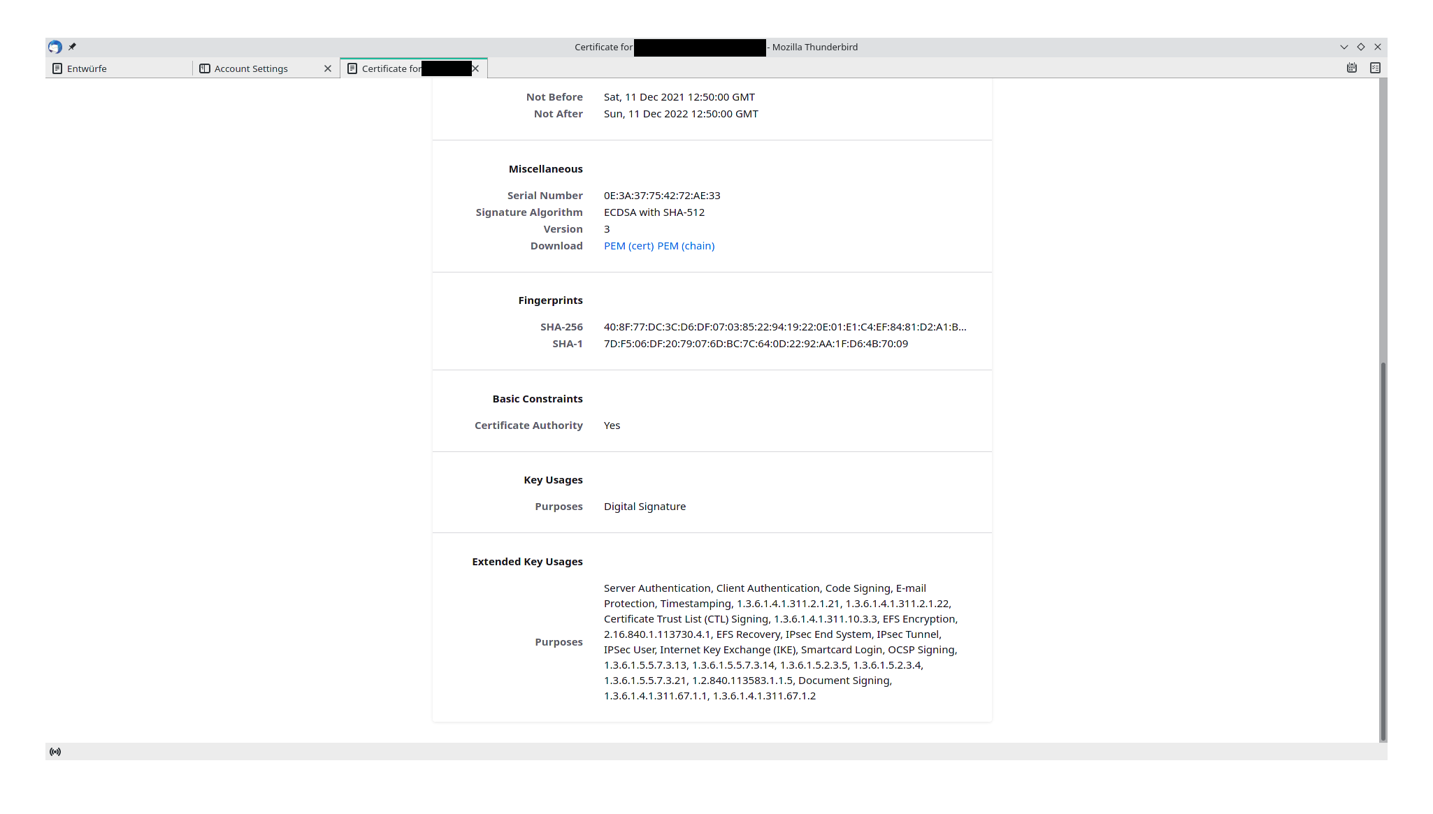

    Was mir auf die Schnelle auffällt. Dein Zertifikat hat als Key-Usage nur Signieren, nicht Verschlüsseln. Dafür hat es unter extended wohl so ziemlich jede Eigenschaft, die man einem Zertifikat geben kann. Das ist Murks. Ob das zu dem geschilderten Verhalten führt, weiß ich nicht. Ich werde das auch nicht ausprobieren. Das ist mir zu viel Aufwand.
    Deine CA hast du nahezu völlig ausgeschwärzt. Da lässt sich somit nichts erkennen. Auch nicht, ob die überhaupt korrekt importiert ist und ihr vertraut wird.
    Was ich dir aus eigener Erfahrung sagen kann, das ist, dass man XCA gültige CAs und Zertifikate erstellen kann, die dann auch im Thunderbird funktionieren.
    Genau. Als Algorithmus ist entsprechend nur ECDSA angeführt. Damit kann man nicht verschlüsseln. Ob der Thunderbird damit überhaupt umgehen kann?
