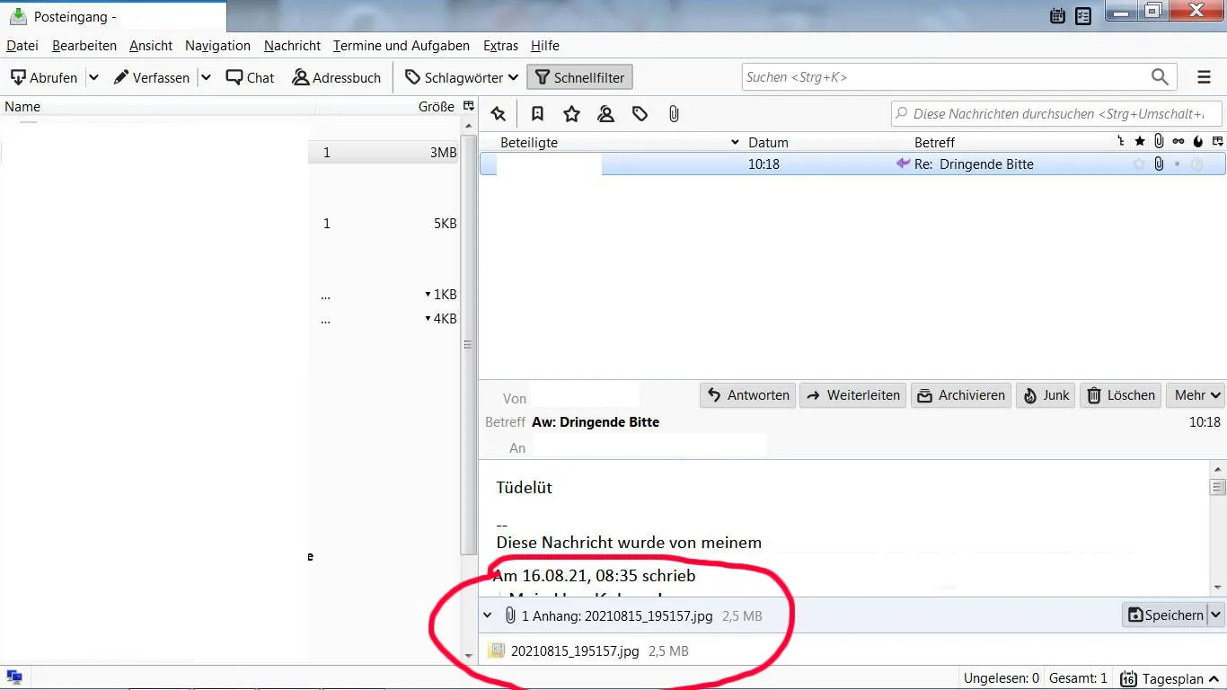

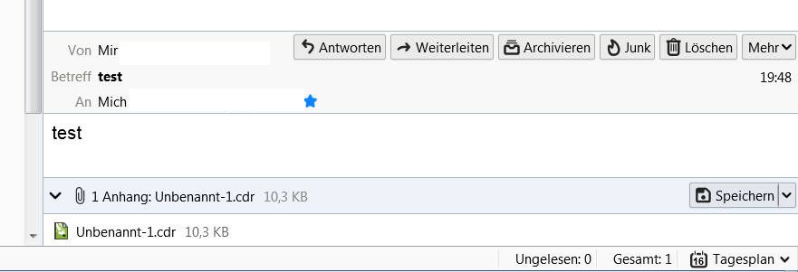

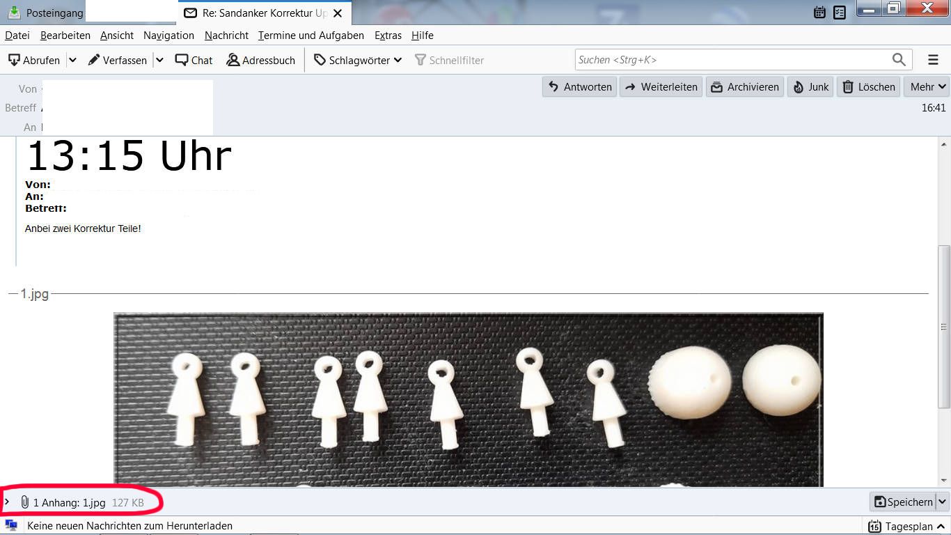

    Hallo erstmal, mir passiert es leider nur all zu oft, daß ich den Hinweis auf einen Dateianhang,
    wie links unten auf dem Bild rot eingerahmt zu sehen ist, einfach übersehe und auch mal lösche
    bevor ich das abspeichere. Es einfach zu klein und deshalb leicht übersehbar.
    Jetzt die Frage, kann man die Position zu diesem Dateianhang Hinweis verändern? Ich hätte das
    gerne irgendwo rechts oben unter den Buttons Antworten, Weiterleiten, Archivieren, Junk, Löschen, Mehr
    stehen. Da hätte es genügend Platz dafür, dort könnte man das auch eventuell mit größerer Schrift
    einstellen.
    Nun denn, ich teile es gleich mit, ich bin kein IT Spezialist und ich wäre froh wenn man das
    mit einer mir verständlichen Anleitung bewerkstelligen könnte, sofern das überhaupt
    machbar ist.
    Gruß Alfred
    Thunderbird Frischling:)

    Zitat von Alfred Jodocus Kwak
    Hallo erstmal, mir passiert es leider nur all zu oft, daß ich den Hinweis auf einen Dateianhang, wie links unten auf dem Bild rot eingerahmt zu sehen ist, einfach übersehe und auch mal lösche bevor ich das abspeichere.
    Wenn man sich per Default Anhänge nicht eingebunden anzeigen läßt, wandert der Fokus automatisch zu dem Hinweis (der im übrigen nicht kleiner ist als die anderen Beschriftungen in dem Fenster).
    1.135
    12.613
    • 15. August 2021 um 21:20

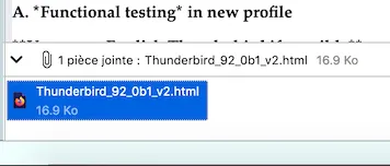

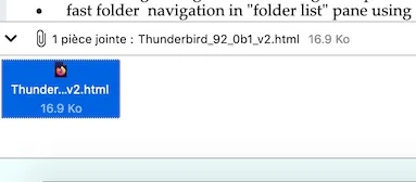

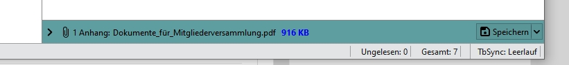

    Es gibt eine einfache Methode, das Anhang-Kästchen zu vergrößern, indem man es automatisch aufklappt.
    Den Konfigurations-Editor öffnen via Einstellungen > Allgemein > ganz nach unten scrollen, dann die Einstellung mailnews.attachments.display.start_expanded suchen und ihren Wert auf true ändern :

    Danke B.Mueller und Mapenzi!
    Es hat mir sehr geholfen, jetzt sieht man es viel größer und deutlicher
    weil es jetzt direkt rechts unten neben dem Fenster der Konten steht.

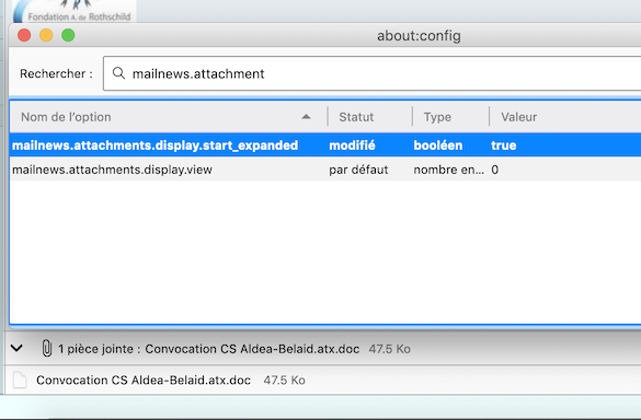

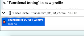

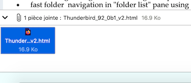

    Eine Liste der versteckten Einstellungen von Thunderbird kannst du unter dieser URL finden
    Mail and news settings - MozillaZine Knowledge Base
    Die Webseite der MozillaZine KB ist aber häufig nur nach einer langen Wartezeit erreichbar. Sie ist außerdem nicht mehr aktuell und wird auch nicht mehr aktualisiert.
    Ich habe inzwischen noch e-in bisschen mit der Einstellung mailnews.attachments.display.view gespielt und festgestellt, dass man die Höhe des unteren Anhang-Kästchens vergrößern kann, indem man den Wert der Einstellung von 0 auf 1 oder 2 erhöht.
    Wert = 1
    Wert = 2

    Ja, die Einstellung mailnews.attachments.display.view
    habe ich auch schon ausprobiert.
    Jetzt ist auf alle Fälle mal der Dateianhang für mich nicht mehr so leicht
    übersehbar!

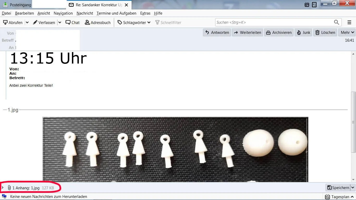

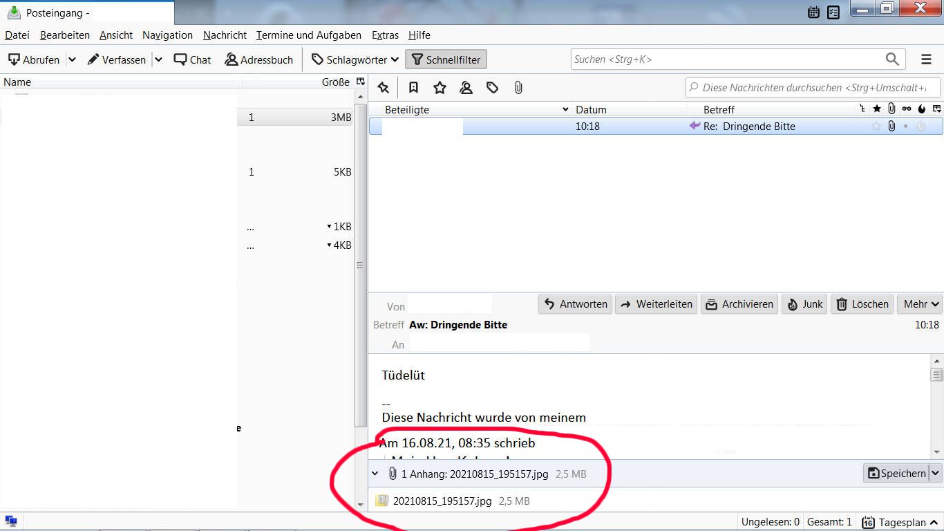

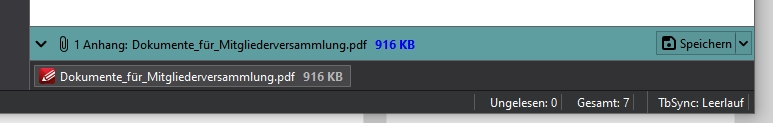

    Sorry, hab doch noch was zwecks der Anhang Geschichte.
    Kann man die Schrift- Größe und Stil nur in diesem Bereich
    wie im Bild markiert ändern? Ich hätte das doch noch ein
    büschen größer und vielleicht etwas fetter. Geht das, wenn ja
    wie und wo?
    Gruß Alfred
    • 16. August 2021 um 12:37

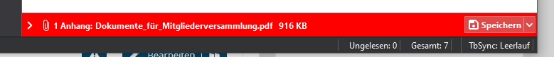

    Ich persönlich habe mir das so angepasst
    /* Farbe und Text Dateianhang */
    #attachmentBar {
    color: black !important; background-color: cadetblue !important; }
    #attachmentInfo #attachmentSize {
    color: blue !important; font-weight: bold !important; }
    /* Zweite Reihe */
    .attachmentcell-text .attachmentcell-size {
    color: white !important; font-weight: bold !important; }
    Ich glaube das würde dir besser gefallen
    #attachmentBar {
    color: white !important; background-color: red !important; font-weight: bold !important;}
    color: white !important;  }

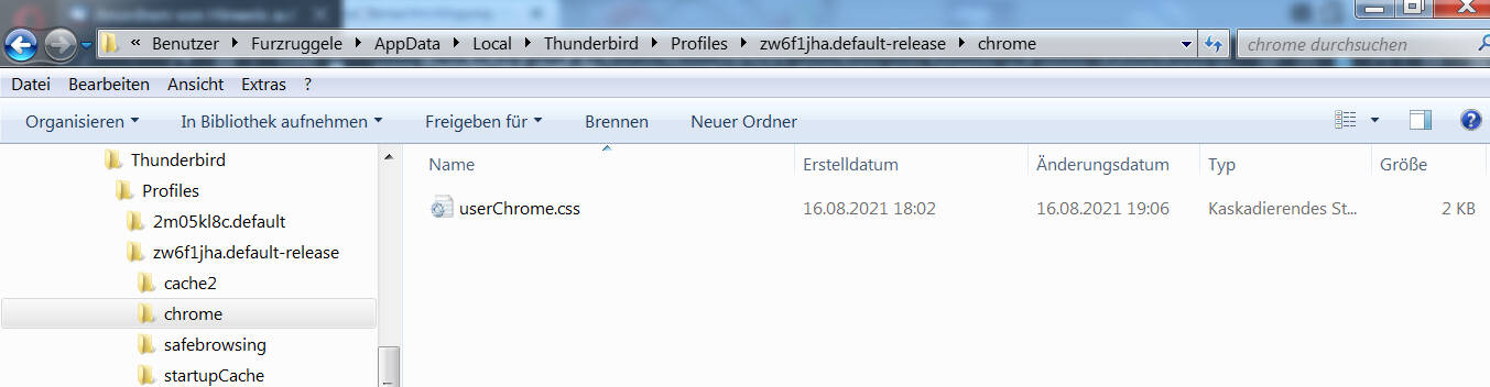

    Ich meine wir hatten in meinen Thunderbird Anfängen schon mal zwecks
    verschiedenen Schriftgrößen in den Menüs das Vergnügen.
    Wie komme ich in das CSS rein?
    Nachtrag: Ich hab es doch gewußt, daß ich da mal was dazu aufgeschrieben hatte.
    Da ging es um layout.css und userChrome.css. Ich hab mir aber nicht aufgeschrieben
    wo ich das finde wenn ich das brauche, zefix!
    Einmal editiert, zuletzt von Alfred Jodocus Kwak (16. August 2021 um 13:14)
    • 16. August 2021 um 13:08

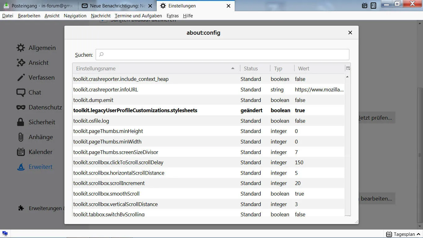

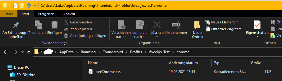

    Du musst im Profilordner einen neuen Ordner erstellen chrome und dort eine neue Datei userChrome.css
    In diese Datei kopierst du den entsprechenden Code rein.
    Zusätzlich prüfe bitte im Konfigurationseditor ob toolkit.legacyUserProfileCustomizations.stylesheets auf true steht.
    930
    2.696
    • 16. August 2021 um 13:13

  • Alfred Jodocus Kwak
    11
    174
    30. Jan. 2020
    • 16. August 2021 um 13:32
    Hallo Micha, so langsam dämmert es wieder bei mir.
    Ich habe hier in diesem Verzeichnis : zw6f1jha.default-release
    schon einen Ordner Chrome stehen wo eine userChrome.css
    drin steht. Gehe ich recht in der Annahme, daß ich jetzt dort einen
    Deiner Farbvorschläge von oben einfach nur kopieren brauche
    und dann in die userChrome.css einfach nur am Ende der jetzt
    schon befindlichen Einträge reinkopieren brauche?

    • 16. August 2021 um 13:41
    Hallo Alfred,
    du kannst natürlich den entsprechenden Code dort einfügen, sollte es aber keinen Erfolg geben, dann beißt dieser Code sich mit einem anderen schon vorhandenen Code.
    Beachte aber das du den TB anschließend neu starten musst.

    • 16. August 2021 um 13:58
    Sieht soweit gut aus und funktioniert auch.
    Hast du das kontrolliert ?
    Ja Micha, es steht auf "true"!
