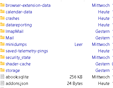

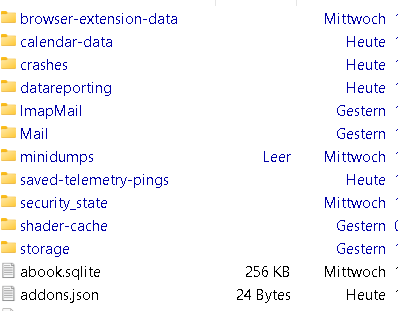

    In der Neuinstallation von TB sieht es im aktuellen Profil so aus: s. Screenshot 1

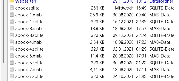

    In dieses Profil will ich die früheren Adressbücher übernehmen: s. Screenshot 2

    • 2. Januar 2022 um 19:53
    Hallo Friedrich II.,
    gemäß dem zweiten Screenshot, hast Du 6 Adressbücher in Gebrauch (erkennbar am Datum der jeweiligen Änderungen):
    abook.sqlite,
    abook-1.sqlite,
    abook-3.sqlite,
    abook-4.sqlite,
    abook-5.sqlite,
    und
    abook-7.sqlite
    Die abook.sqlite hast Du vermutlich schon übernommen (da gleiche Dateigröße, 256 KB)?
    Ansonsten muss es eine abook-2.sqlite und eine abook-6.sqlite mal gegeben haben, wurden aber wohl zwischenzeitlich gelöscht.
    Man kann Adressbücher (noch) nicht direkt importieren. Das Vorgehen ist dann so, dass man Thunderbird startet, ein neues Adressbuch erstellt, schaut, welche Datei dabei entsteht, Thunderbird schließt und abschließend diese eben neu entstandene abook-x.sqlite mit der (ggf. passend umbenannten) Datei überschreibt.
    Dann das nächste Adressbuch und so weiter.
    Bei abook-1.sqlite geht das voraussichtlich noch ohne Umbenennnung. Aber dann werden die Adressbuch-Dateien fortlaufend weiter erstellt und es geht mit dem Platzhalter abook-2.sqlite weiter. Dafür müsste die bestehende abook-3.sqlite in abook-2.sqlite umbenannt werden, um dann die Platzhalter abook-2.sqlite damit zu überschreiben.
    Etc. Prinzip klar?

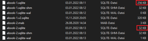

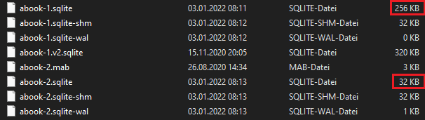

    Die Größe der Datei abook.sqlite eines leeren AB "Persönliche Adressen" ist bei mir 262 kB !
    874
    2.500
    38
    • 3. Januar 2022 um 08:20
    Nun, unter Windows ist ein neues leeres Adressbuch zunächst nur 32 KB groß. Das ändert sich mit dem Schließen von Thunderbird und dem Verschwinden der .sqlite-shm und .sqlite-wal zu 256 KB.
    Seltsamerweise ändert sich die Dateigröße der Adressbuchdatenbank aber zunächst auch nicht, wenn man Datensätze darin anlegt.
    Insofern hast Du Recht, das man an der Dateigröße nicht unbedingt erkennen kann, ob die abook.sqlite des OP schon durch die zu übernehmende Datei überschrieben ist. Falls da nur wenige Datensätze drin sind, ist sie möglicherweise nur diese 256 KB groß.

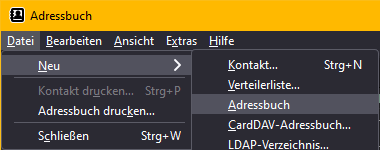

    • 3. Januar 2022 um 11:56
    Ok, der Irrtum dürfte wohl darin liegen, dass Du statt Adressbüchern, weitere Listen angelegt hast.
    vs.
    Das ist auch aus der von Dir bereitgestellten Datei ersichtlich, wenn man die mit einer geeigneten Software öffnet.
    Also schon gleich am Anfang falsch abgebogen.
    Versuche es bitte noch mal mit neuen Adressbüchern und Du wirst sehen, dass auch entsprechende abook-1.sqlite, abook-2.sqlite, ..., abook-n.sqlite entstehen.
